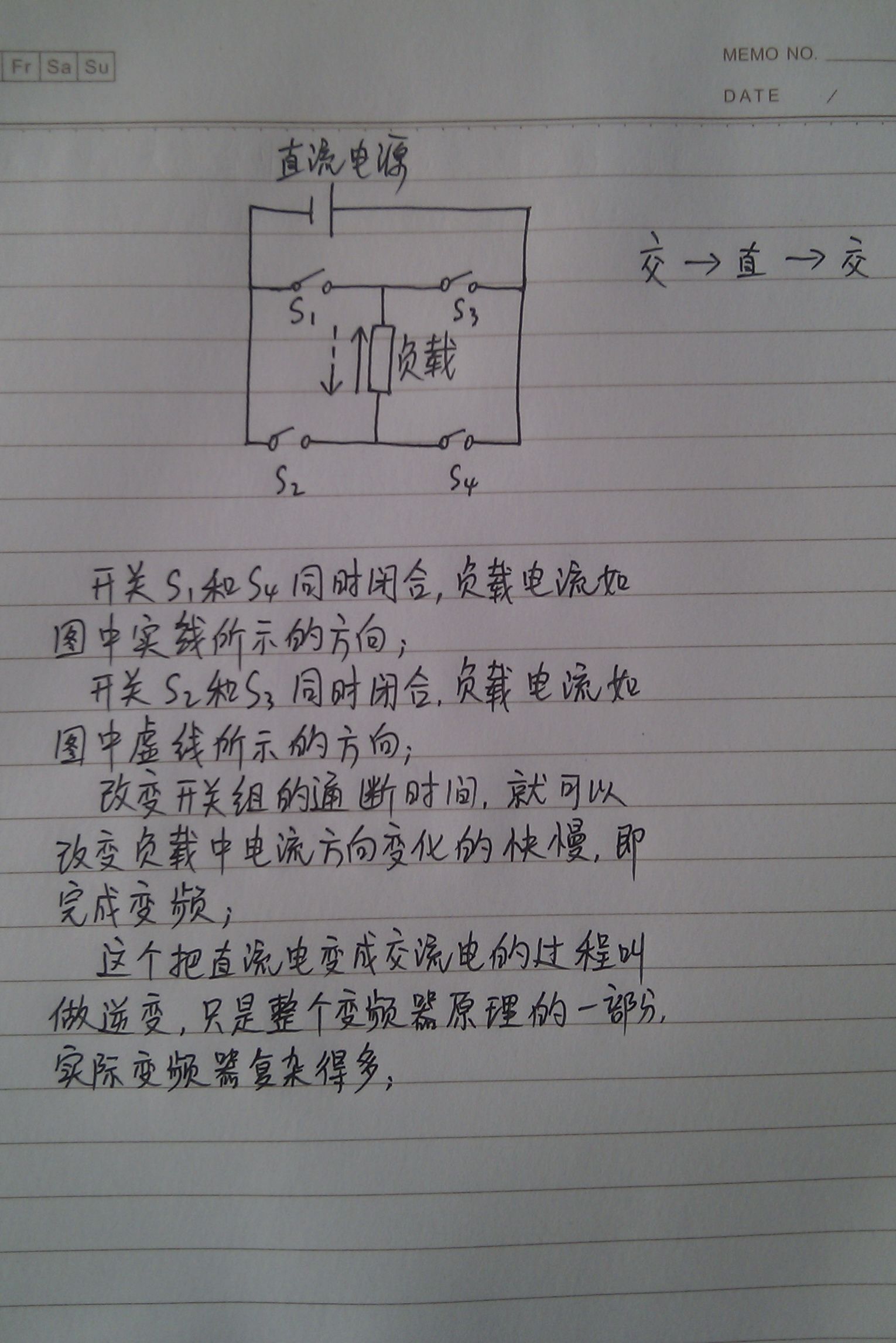

我想问问大家,直流是怎样变回交流?感激
发表于 2012-4-29 10:30:28 | 显示全部楼层
整流滤波之后经过IGBT逆变,得到频率可以调的交流电。这种问题网上搜一下很多。

本帖最后由 muratec139 于 2013-2-25 11:15 编辑 # Q9 }: a4 J: C$ }" c7 W7 j
哈哈,这个可以有  发表于 2013-10-22 13:03
发表于 2013-5-18 21:40:56 | 显示全部楼层
就是用控制6只晶体管通断的方式模拟输出三相正弦波。

这是个PWM的问题
