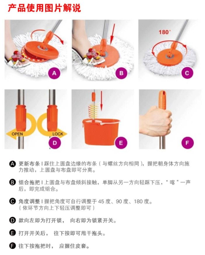

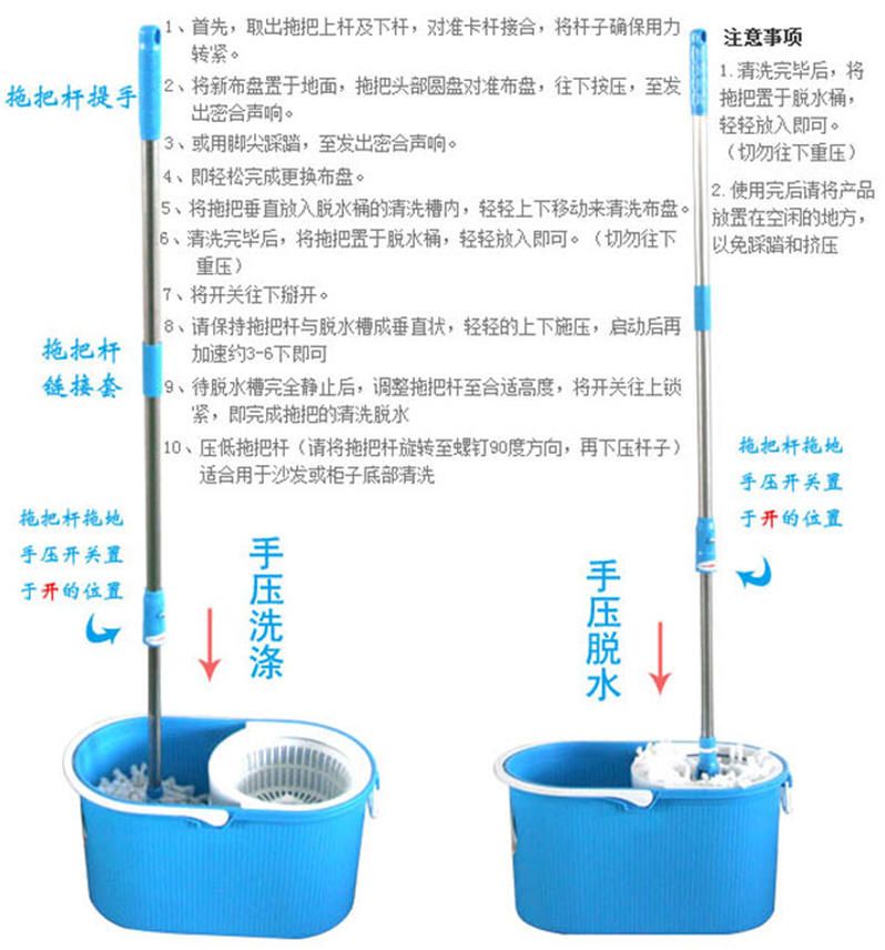

截取了一张图片关于现在各超市都在卖的拖把,也看到了论坛有一张贴提问:怎么将上下机构变成旋转机构?
我想这个拖把的产品很好的回答问题,结构简单实用:
  • 下压圆盘拖把旋转,甩干水分
  • 上提过程,省力而且拖把并不跟着向上移动
经过几次重复得操作,就完成了拖把的甩干过程。
这里新开一张贴,希望社友们能先想想里面到底使用了什么结构?
发表于 2012-4-28 14:23:19 | 显示全部楼层
真神奇,原来的是脚踏式旋转甩干的,现在又升级了,找了个视频,一时看不懂..

原来脚踩的拖把,拖把杆也是可以旋转的,里面应该是螺旋的滚道和滚珠的结构,还有一种更简单的,就一个螺旋的扁杆插进扁的孔里面

发表于 2012-6-2 09:16:25 | 显示全部楼层
我们办公室现在用的就是这种,是挺方便
旋转部分我觉得应该类似螺杆螺母的结构,手握持部分是螺母,螺母上下运动带动螺杆转动。
就是有点小,还有就是拖把杆与盘连接部分的销容易掉,本来杆上的孔是个偏心结构,杆与盘垂直时
相当于偏心夹紧还不容易脱出,如果二者呈较小夹角时,销子就容易脱出。

这种机构在机械上或许能代替某些棘轮的功能, 实现直线往复运动向间歇旋转运动的转换!

里面是不是有根花键轴。。。。

这个新的结构,说明这个日常用品一直都在升级!
现在看到的这个,的确又方便了,特别是底部桶的结构简化了很多,不容易损坏!
