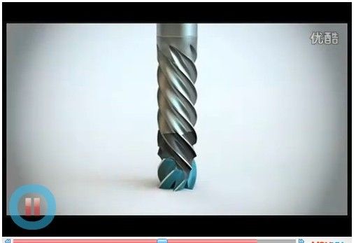

對了,視頻里那把奇怪的立銑刀叫啥名字,我學識淺薄,不認識
就是有反向螺旋槽那个呗?应该是铣复合材料的,碳纤维材料比较容易起毛刺。  发表于 2012-11-14 11:22

齿轮铣刀吧------------- LMT 的齿轮铣刀 不错

QQ截图20120405171704.jpg 我是說這把,應該不是齒輪銑刀吧

解释的很好。不错!  发表于 2013-1-8 19:20
专门查了下我们样本,我们公司叫人字形刃铣刀,用于加工CFRP蜂窝结构材料,上下两加工面不会产生绒毛拉丝状,材料分层剥落及烂牙现象。  发表于 2012-11-14 16:30

刀具工程师  是怎么设计出来的呢, 4 x" }8 b' w, Y; Y* a- L  h
匪夷所思的结构9 G' R  B, U. a( |+ P
这种刀 专利在哪家?  谁是第一个发明的呢{:soso_e179:}2 x$ C" b! N6 v- a' e
