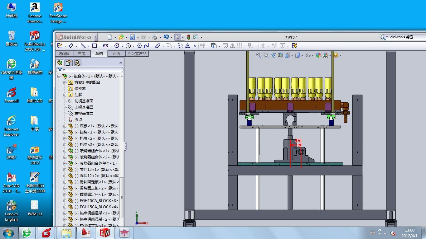

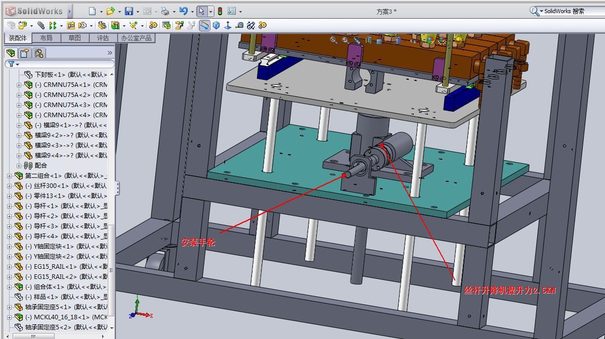

这样的手摇丝杆升降机可行吗?
发表于 2012-4-1 13:07:37 | 显示全部楼层 |阅读模式
提升的工作台总重量80KG用手轮是不是很吃力?求助·······
发表于 2012-4-1 13:27:00 | 显示全部楼层
提升80kg的重量不算大,算好減速比 就可以了
发表于 2012-4-1 13:37:02 | 显示全部楼层
涡轮蜗杆+螺旋增力,减速比应该可以做到足够大。
发表于 2012-4-1 13:46:40 | 显示全部楼层
应该可以的
发表于 2012-4-1 13:49:33 | 显示全部楼层
正好前段时间算过一个手摇升降机,升降机买的成品,减速比24,手轮直径选的最大的,450mm,照样本上的数据算下来,我的轴向负载要求是10000N,通过手轮操作的手动操作力为70N左右,根据人机工程学,成人在方向盘式的操作上能提供的力的范围是60~250N,60N属于经常性操作的,250N属于偶尔操作的。自己再核算下吧。
嗯,感谢我老板的样本  发表于 2013-5-12 13:42
呵呵,感谢 老板的参数。。  发表于 2013-3-14 10:49
发表于 2012-4-1 13:58:20 | 显示全部楼层
计算一下就好了呀。根据载重和螺距确定举升扭矩,除以传动比,就是作用在蜗杆上的扭矩,除以人的作用力就是手轮半径值,不知这样算下来对不对。还要算上使用系数。
 楼主| 发表于 2012-4-1 15:35:07 | 显示全部楼层
谢谢啊!丝杠升降机的减速比如何计算?
发表于 2012-4-1 15:46:55 | 显示全部楼层
絲杠沒有減速比這個概念(物品剛剛胡說八道了)!只是螺母旋轉一周絲杆上升一個導程,如果絲杆的計算得出搖桿的力矩還是很大的話你就要加減速機。減速機的減速比你應該會算的。看你圖,應該是有減速機的。計算比較簡單!取查手冊吧
 楼主| 发表于 2012-4-1 22:55:43 | 显示全部楼层
GQIANG 发表于 2012-4-1 15:46
絲杠沒有減速比這個概念(物品剛剛胡說八道了)!只是螺母旋轉一周絲杆上升一個導程,如果絲杆的計算得出搖 ...

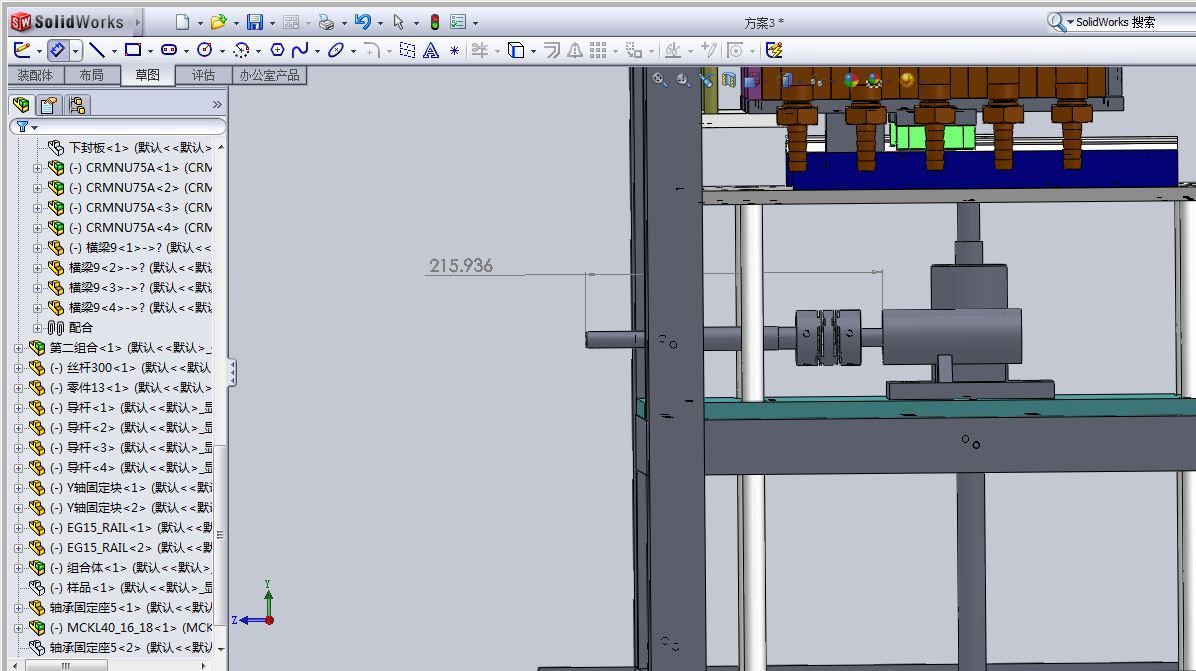

谢谢!没有减速机的,手轮摇的,只是调整很小范围的高度。
发表于 2012-4-1 23:08:45 | 显示全部楼层
力的大小取决于速比。
