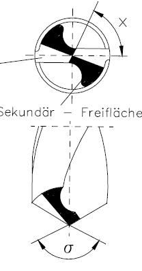

 楼主| 发表于 2012-3-29 14:34:41 | 显示全部楼层
六角车 发表于 2012-3-28 21:35
4 @' u, K$ P2 t$ Z8 g正常钻头在钻斜孔时钻头斜着接触表面时立不住,会产生偏移而使钻头开始别劲,随着钻深的增加,别劲越来越大 ...
# v& |3 }' ^% @. A1 f我们磨刀间的工人不会磨群钻,我试着用十字修磨的方法(下图),将横刃变成刃尖。原来横刃都是大的负前角,我这样修磨后变成小的负前角。这样有用么?我的锋角118°,需要加大么?# y2 p, ~7 [0 F! `

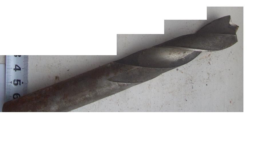

发表于 2012-3-29 16:49:59 | 显示全部楼层
张益达 发表于 2012-3-29 14:34
  k& j, B. H1 ^/ u" a我们磨刀间的工人不会磨群钻,我试着用十字修磨的方法(下图),将横刃变成刃尖。原来横刃都是大的负前角 ...
. y* z0 B" T: [+ d+ A/ y/ E& o修磨横刃是有一定的作用的,可使钻尖稳住不偏移,如果认为群钻不不好磨,也的确容易打尖,贴一张类似图片,可以先打中心孔再划孔,效果也很好,也好磨一些,供你参考,
