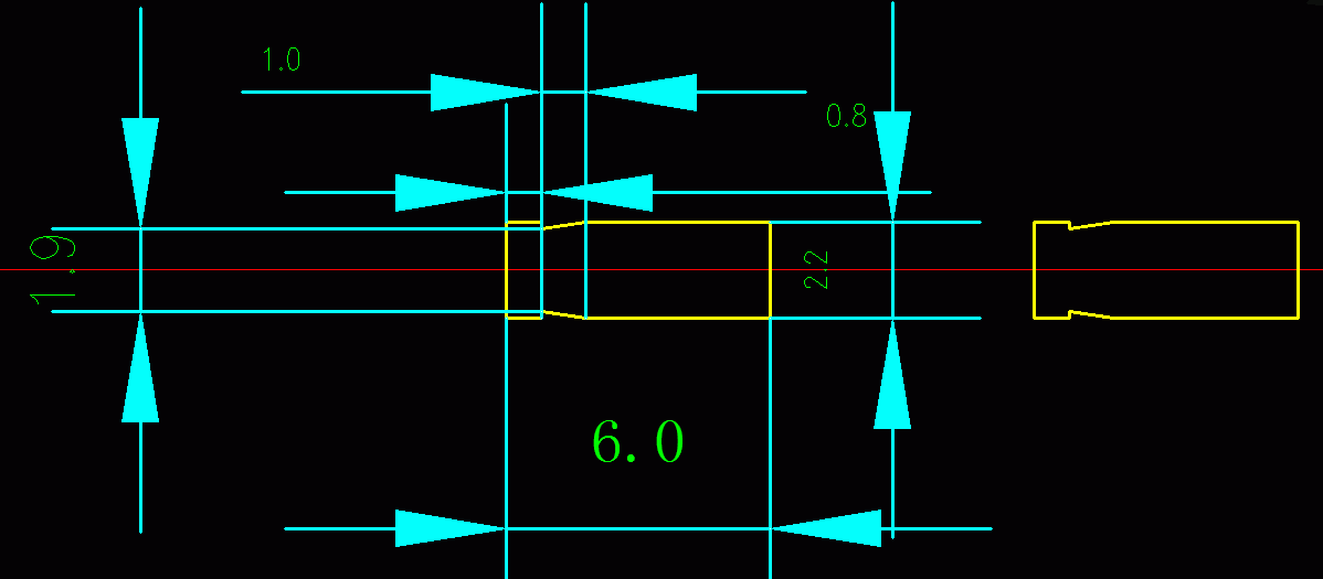

我的设计一部分是要把这个铜锌合金材质的小长圆柱(已断开有一个很小的凹槽),长径比2.75),怎么实现让它从振动盘中去来后,有凹槽一段在后,无凹槽一段在前,按次序从振动盘出来?

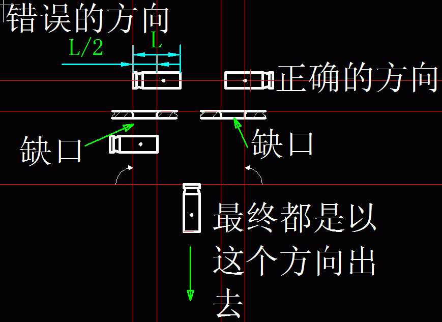

如下图是我的设想方案:
从该零件的外形出发,我想到的是可以利用它的质心偏移中心点的特点,在振动盘出口处设置一个缺口,合理设置缺口的大小,让圆柱体通过缺口时正好掉进去,最终的形状是有凹槽的一端在上,无凹槽的一端在下,传送到下级机构。如图所示:
这样可行吗?要求机构设计尽可能的简单,我实在想不出别的办法了。。。。。求大家给支几招。

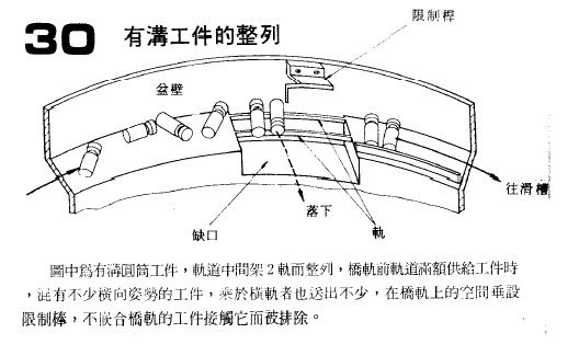

你可以把这个工件并排着竖立起来,然后通过过道上的在工件凹槽部位的伸出挡板,能嵌入进去的就走过去,嵌不进去的就让它重心变化翻落回料斗
发表于 2012-3-23 16:00:41 | 显示全部楼层
我正好有这个资料,但是无法传照片现在。
意思是:轨道中间架两轨整列,在桥上的空间
垂设限制棒,不嵌合桥轨的工件接触它而被排除。

这个东东太小了,而且长径比2.75,直径只有2.18mm,长度6mm,能让它立起来吗,我看到别的厂里面的盘都是躺着向前的。
我这个设计,导师说凹槽太小且长径比大,质心偏移量很小,很难控制。
这是这个小部件的尺寸图,太小了。。。。

意可机电 说的是这个图吧,帮你传上来了。见台湾 赖耿阳 的《自动机械供输装置图集》第20页。

你弄得这个图,我第一次见,初看很不错,但是你看一下我的那个零件图,凹槽是个斜三角形状,一侧空隙仅有0.12mm的空隙,但是你的哪张图中,凹槽比较大,比我这个长圆柱上的凹槽大多了。我担心使用你这个图的方法的弊端在于,要严格的控制振动量,太大就掉下去了,太小的话送料速率慢。
你的图中那个开大点的凹槽的振动盘送料我在一本书中还看得到了另外一种方法,但是我没完全看懂。。。。。。
