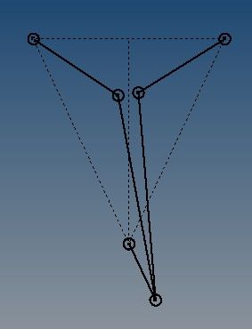

我设计了一曲柄双摇杆机构,如上图。

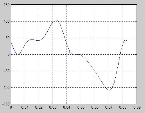

6 w3 ?4 e) Z3 M+ a9 e双摇杆上作用了正弦线变化的力,如下图(x轴是s,y轴是g)
. b% G& _' Y8 ~* t  u不能能否在ansys中做有限元分析,分析曲柄摇杆的受力?

发表于 2012-3-15 11:38:13 | 显示全部楼层
可以啊,里面有专门的模块啊
 楼主| 发表于 2012-3-15 15:31:32 | 显示全部楼层
3楼,不知用什么模块?
发表于 2012-3-20 11:22:35 | 显示全部楼层
用专门的做动力学仿真的软件吧,adams,recurdyn都可以
发表于 2012-3-20 12:06:09 | 显示全部楼层
你得先在adams做运动仿真,然后导入到ansys有限元分析中。
发表于 2012-3-20 14:28:36 | 显示全部楼层
可以啊,里面有专门的模块啊,看帮助吧
