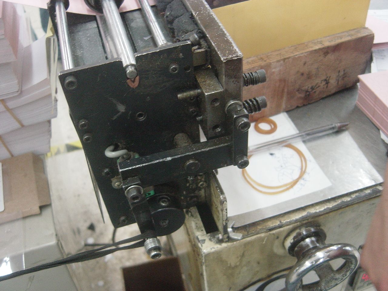

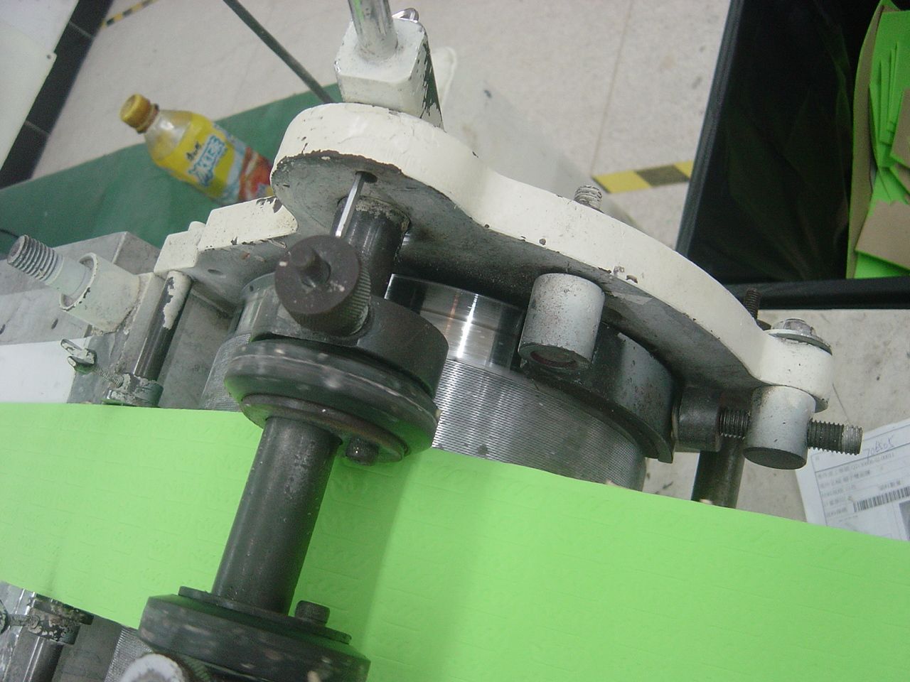

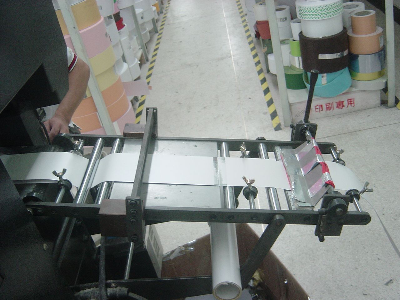

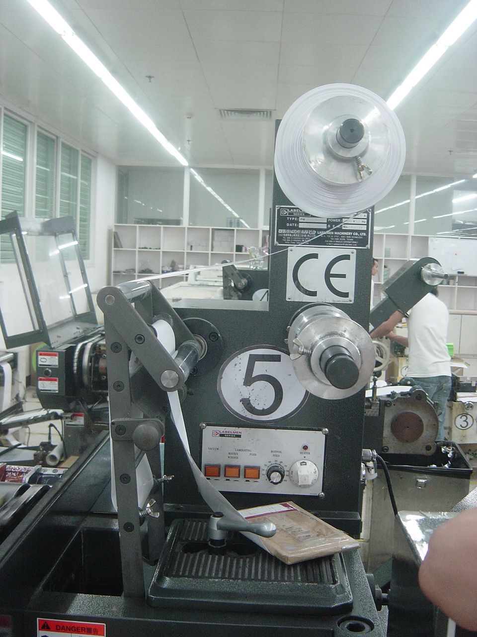

DSC00378.JPG DSC00377.JPG DSC00375.jpg DSC00373.JPG DSC00372.JPG DSC00385.JPG DSC00379.JPG DSC00396.JPG DSC00389.JPG
生产不干胶标签的,一般是马鞍式商标印刷机。
该机有分置式放料架,二次对位色标传感器,平面凸版印刷,竖向烫金,CNC钢刀模切,塑胶刀模切,最后还有小五金模具冲孔,以及独立的切断装置。送料方式有连杆式的和DD马达式的。
国产的用连杆的居多,一部分改料伺服电机送料。台湾机做得比较久口碑比较好的是罗铁,还有几家是罗铁的技术人员出去搞的,仿罗铁机。
你的纸卷宽度只有200,说明纸卷是已分条好的。商标机的放料是单独的动力,悬臂结构,而且在印刷前的经过多重导向,靠带弹簧的压板和铰链式的送料导向来清洁待印表面和提供张力,位置一般较固定。所以放料上面,自动对边的装置用处不大,自动对边常用在需要张力控制的场合。而商标机放料并没有张力控制,所以在这里用处不大。

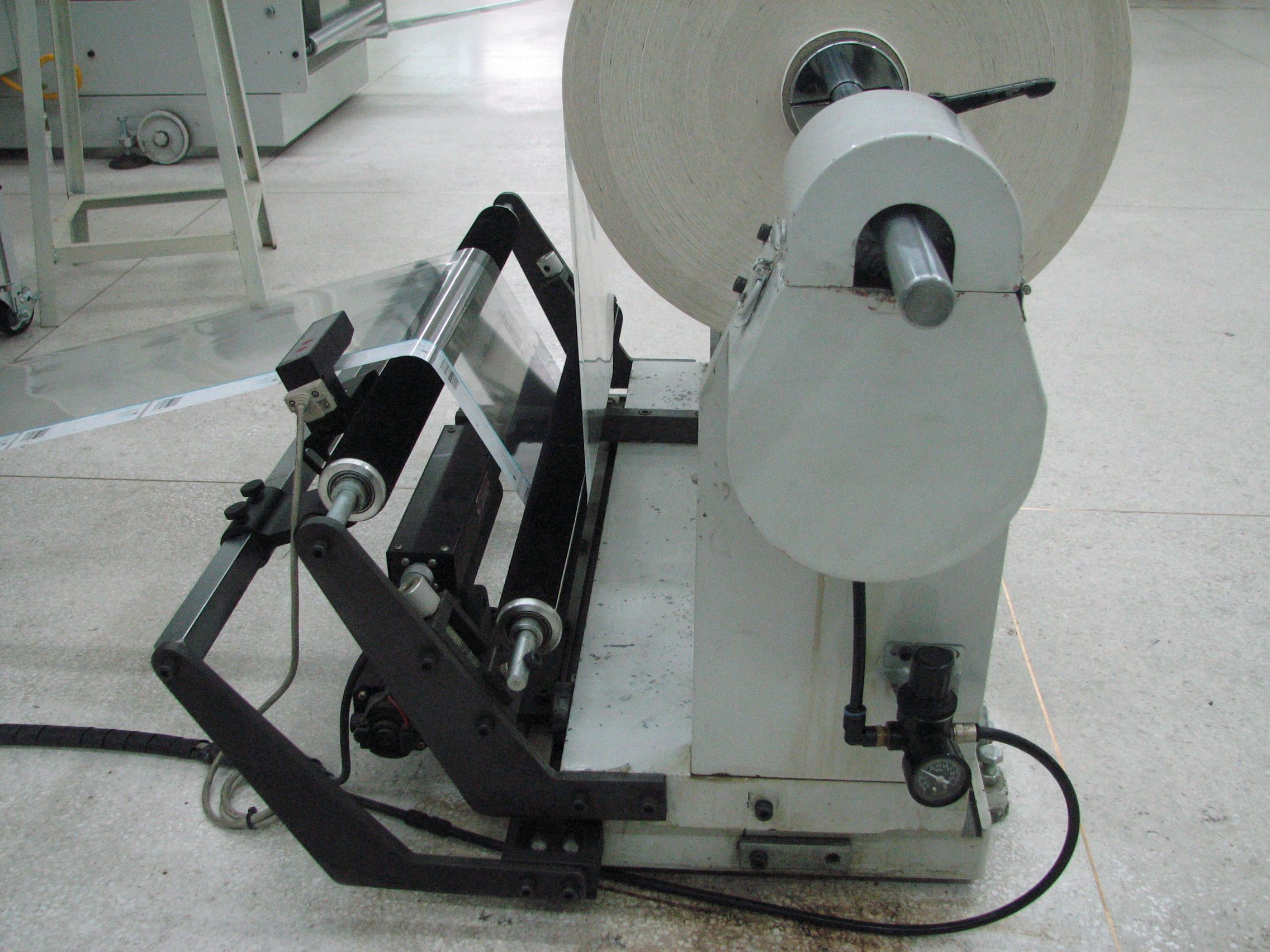

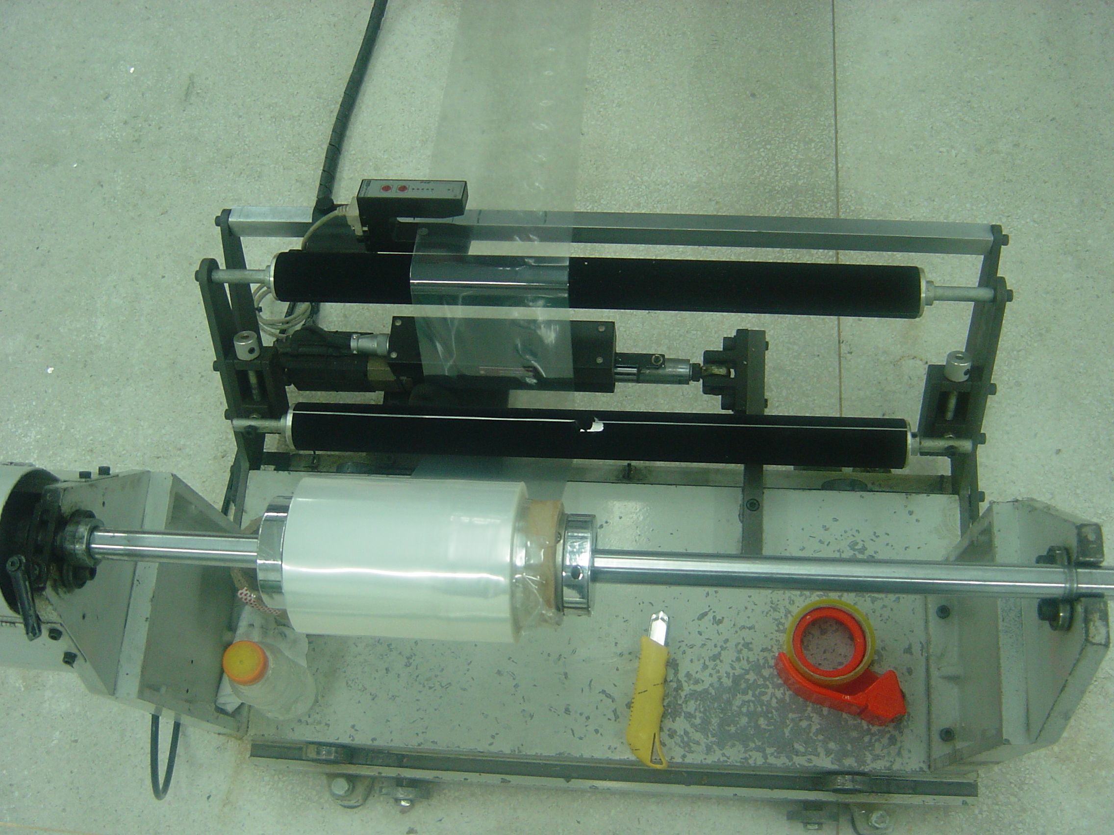

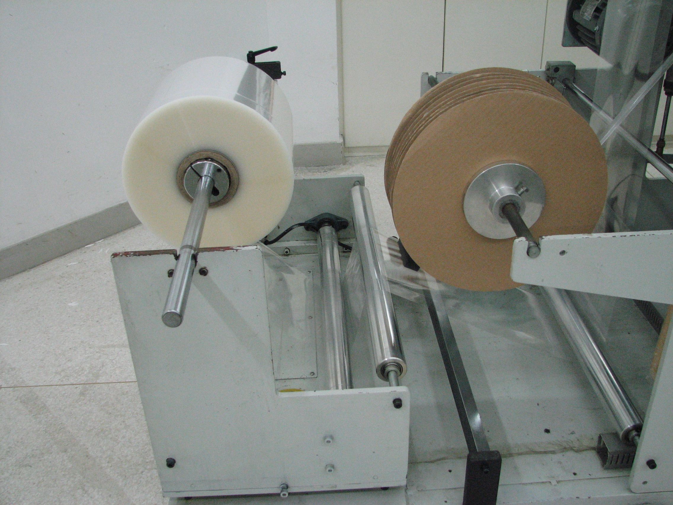

小卷料自动对边放料架

发表于 2012-3-22 14:10:52 | 显示全部楼层
大侠 26楼最后一张图纠偏的机械原理没看懂 能解释下吗{:soso_e136:}
 楼主| 发表于 2012-3-22 20:23:05 | 显示全部楼层
自动纠偏器是国产的叫法,台湾叫自动对边,还有自动对线单元两种。算是一套集成的纠偏设备。有以下几部分构成:传感器(俗称电眼),信号传输线,控制器,直流电机或步进/伺服电机,集成在一起的丝杆和导向装置等构成。图片上的是台湾最小型的自动对边单元。由电眼检测纸边位置,通过传输线,发信号给控制器,控制器接到信号,发指令给电机,电机带动丝杆正转或反转,来补偿纸卷的跑偏。整个纸卷的的安装台下面,装有轨道滚动。减小整个放纸台移动时的磨擦力。要求不高时,可以直接装4个轴承或脚轮。要求高的可以用直线导轨。
