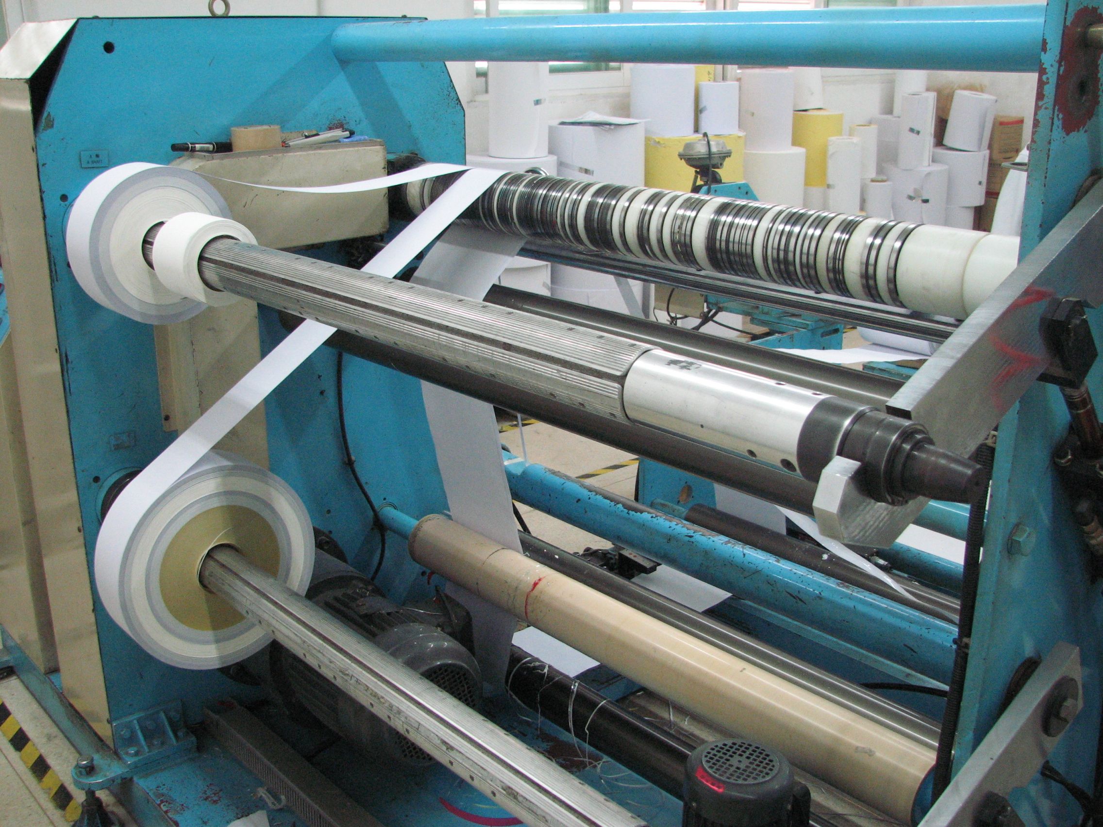

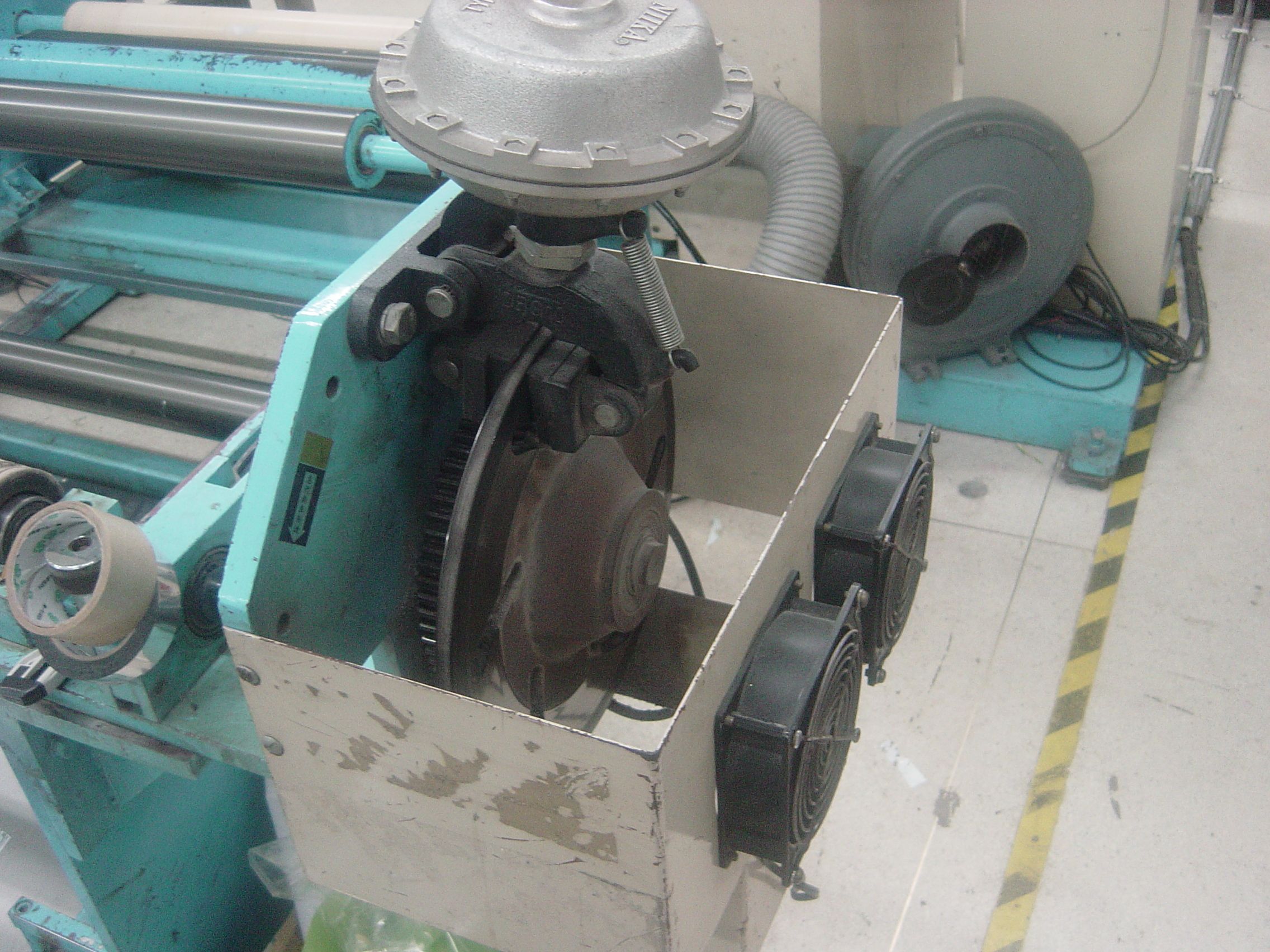

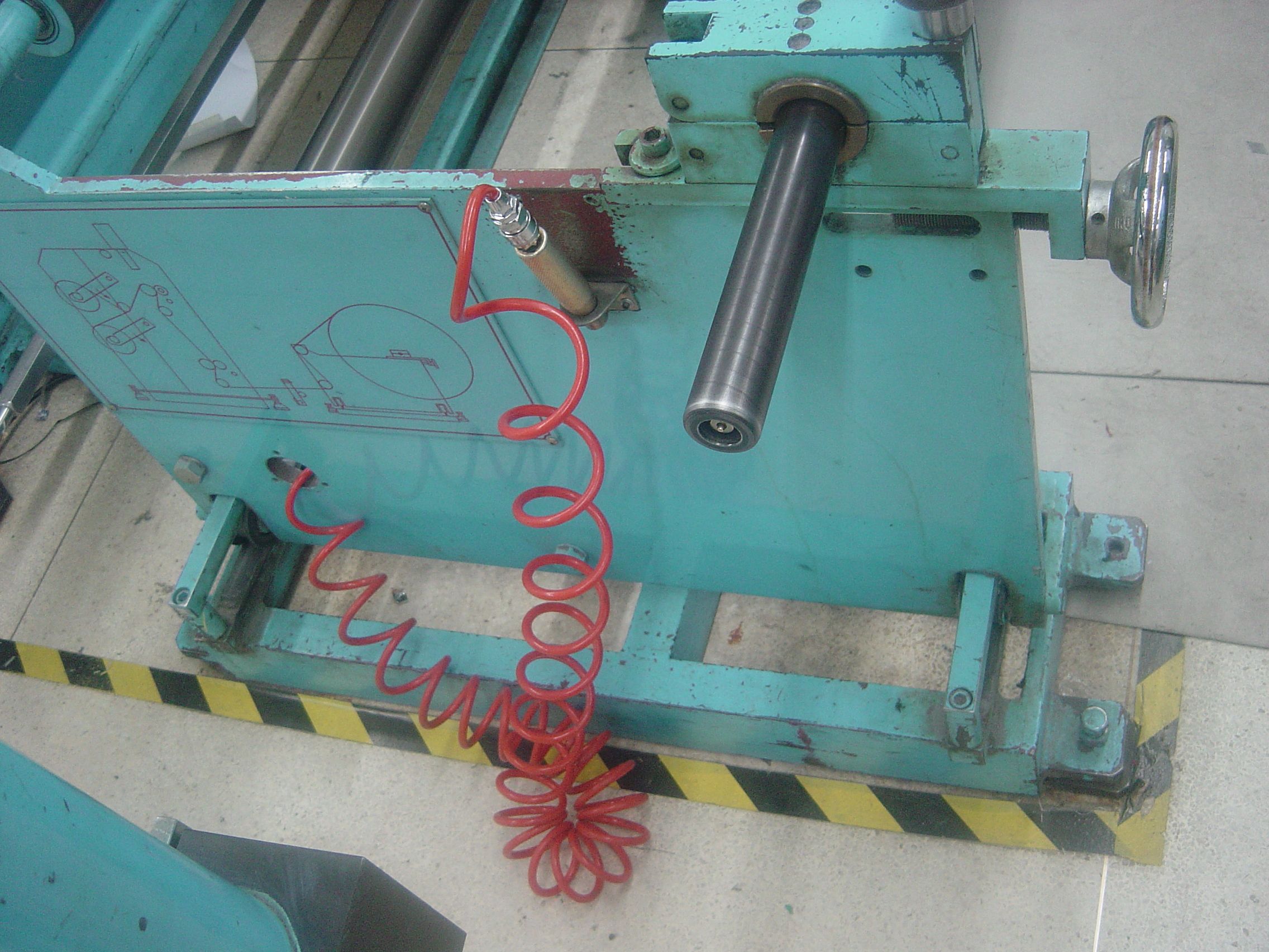

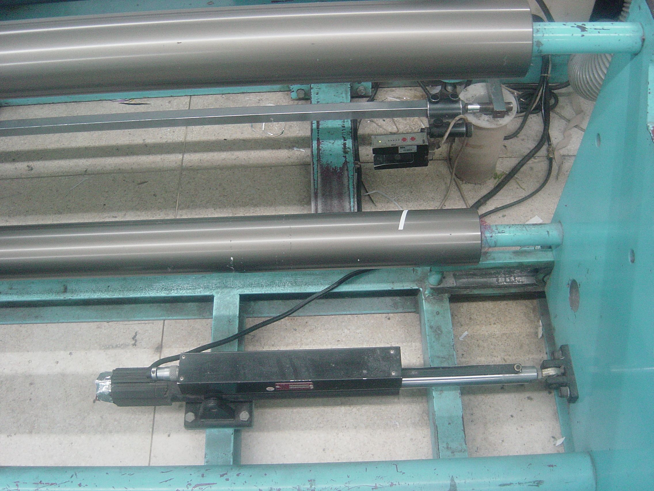

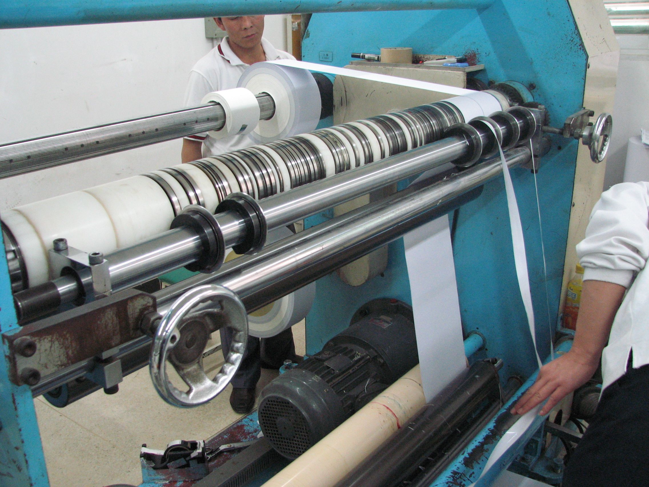

精密分条复卷机,台湾技术,电眼自动对边,气动自动张力,气动离合,自动收废,外带悬臂杆快换型取料架。
分条精度0.1mm,最大分条纸卷直径1米,重800公斤,分条纸卷最大宽度1600mm,分条速度最快150m/min。
05年开发,24小时两班倒工作,一直用到现在,用到现在没大修过,只换过气动离合器和刹车器。

发表于 2012-3-15 14:07:23 | 显示全部楼层
那还是算不上精密,只是比较耐用而已,而且05年到现在还不够十年,不算很耐用,国产也有用十多年的。意大利,英国那边做卷材设备那才叫牛,台湾的排不上队。用气动制动器控制精度本身就不是精密。

 楼主| 发表于 2012-3-15 15:12:25 | 显示全部楼层
okmeiyou 发表于 2012-3-15 14:07
那还是算不上精密,只是比较耐用而已,而且05年到现在还不够十年,不算很耐用,国产也有用十多年的。意大利 ...
这个不牛,但是自已设计的,非标机。
分条纸张,用气动的精度已经足够了,只是控制张力而已,不需要用到磁粉离合器和刹车器。磁粉离合器和刹车器个头很大,不好安装,也不美观。张力控制成本也高很多。
做卷材的分条复卷机也分很多种。你知道多少?
分条胶带类的,分布料类的,分金属料带的,分纸的都不一样的,所控制的张力和对位精度自然也是不同的。
纸张分条,纸张受的张力跟环境,湿度影响很大,分条对边精度在0.1 mm以下还不算精密的话,你弄一台精密的来看看。
若是没有,只能证明你的无知。
