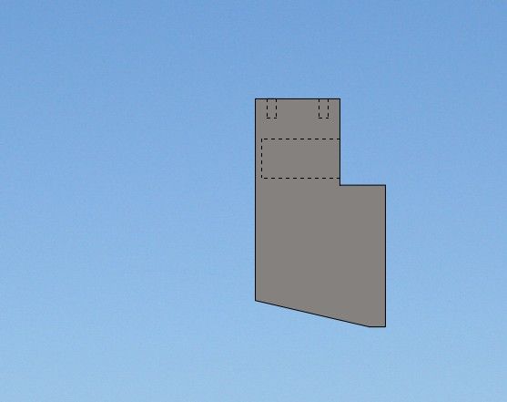

想了下,问题的根本原因可能不在开关上,而是在触发片上。; v! g$ _' O# K! x& J( P1 X9 r
通常,用开关定位动作是这样的:正常速度碰开关,开关触发后切换成定位低速,再次等开关翻转,停住。
% V6 X  D$ ~' T" ~' A( }以前用行程开关时,撞块长度,形状是有要求的。最大的可能是换成接近开关后,触发片宽度不够,还没来得及减速到定位速度就冲过去了,所以,误差会很大。
/ b5 Y# u2 ], p5 q) ^换合适宽度的触发片,触发片和开关间的间隙在保证安全的情况下,尽量小。

行程撞块的宽度是40mm.本来是机械开关用的.时间比较紧,撞块我没改,接近开关也是用它来感应的' m! ^+ S! q; E. @. r8 `) F5 C# b- I, ~
这是主视图吗?这样不合理,要直边的。带过渡的是行程开关的要求。扳金个触发片试试看。  发表于 2012-3-15 15:03

- M  K$ k! a0 t8 e5 b/ P感应的地方不在有到角的地方的,在他上面一点啊
+ G- k7 z2 a! P" P7 ~, \
上照片看看。  发表于 2012-3-15 15:42

楼主还是放弃接近开关吧。今天翻了翻欧母龙的手册,压根就没提重复精度。可做参考的回差指标是检测距离的15%,假如是4个检测距离,那就是60丝的回差。昨天在机床上撞硬限位(欧母龙接近开关),速度为100mm/min,重复5次,误差有8丝,显然,保证不了10丝的精度。# j- a; g3 c. {1 U* k
非要非接触检测,两种办法:; Z% a; Z6 b8 f7 G+ T% e  T. i
1,用外置放大器的接近开关,价格估计很贵了,明确说可以做高精度定位用。$ c6 E/ F2 B3 r8 t0 J  V) H
2,用光电开关,凹槽型的,比如EE-SX91系列的。其回差指标是2丝半,重复定位精度4个微米。4 L+ y( H, e( @( M: b! P
要不还是换回行程开关。
2 k! k' @6 B% ^/ p$ m行程开关里的微动开关,重复精度也是微米级的,即使考虑各种误差,10丝还是可以保证的。

搞清楚两个开关的原理,就知道为何接近开关的定位不准了。接近开关一般只有电容或电感的,电感的常用点。
