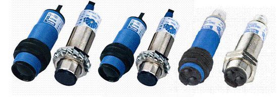

今天下午一台改进设备试机.结果出现了定位不准的情况.(用接近开关感应,定位定不住.定位要求在0.1mm)/ |. C1 j* R4 D' C# v) J
但是.原来设备用的行程开关,定位精度可以保证!求原因????????/ M  N9 D! {1 c+ j
谢谢螺旋线朋友的回复,真心希望螺旋线朋友抽出时间来,开个行程开关与接近开关的讲座?

一般行程开关做正负极限开关,光电接近开关做原点开关。定位精度0.01mm完全没问题。

3 o. G# U5 t, m5 E4 d是啊,我用的圆头的接近开关.定位怎么定不住呢,我也在纳闷.用眼可以明显的看出感应块有时冲过了接近开关

那就换反射型光电开关吧。

实际就是重复精度的问题。; K2 L5 Q6 |/ a0 M, z0 H
接近开关也有高精度的,但价格就贵了。所以,还是建议换回机械开关,重复精度高,性价比高。
! M! U( x3 K0 a' ]% z! D, Q) B: u至于回零用接近开关,那是因为那开关是减速开关,零点是编码器的Z脉冲决定的,精度当然高了。

没什么好讲。比较下技术参数就知道了。然后综合考虑成本等一些因素来确定。接近开关有个非常重要的参数“响应频率”,特高的那种是禁运的,国内有厂家问过巴鲁夫,被告之不对华销售。  发表于 2012-3-14 09:43

实际楼主可以提供更多的信息,大家一起来分析下定位不准的原因。这样比较好。
4 o- F$ }1 U( g* n& e& V首先,楼主要说明两种开关的品牌和型号,然后比较下技术参数。定位的过程中的一些参数(速度等)和定位的实现方式。7 _/ Q$ }3 ]( y7 Y
这样比较好些。

0 [' @( j* V( u/ k/ O$ T  z3 I' ?2 c* x行程开关的型号 TZ-8104
) z& g; ]( v# l3 I6 Y接近开关的型号 LM12-3004NA
