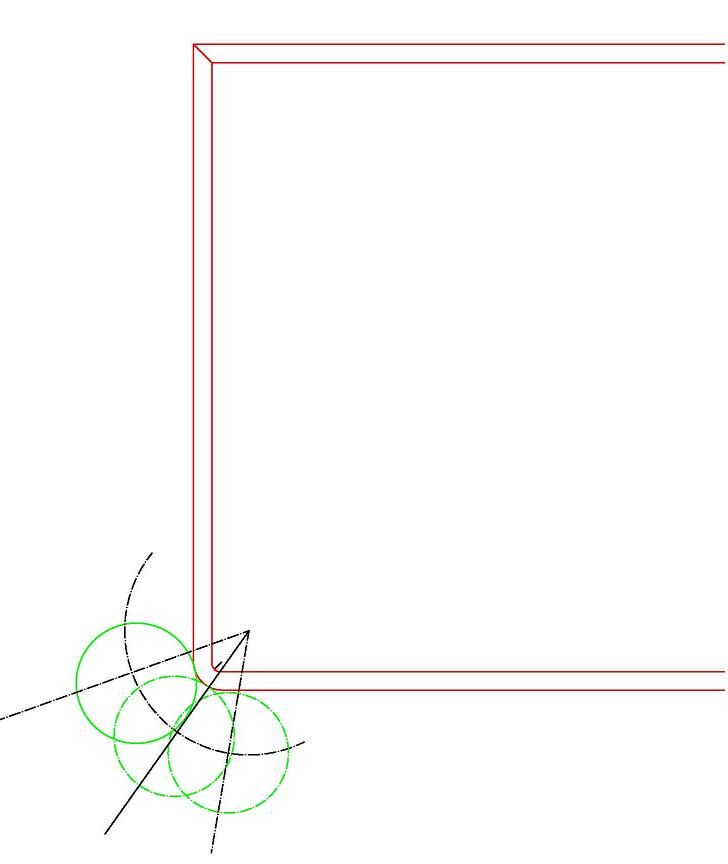

本人想设计一款机器,专门对玻璃工件的直角部位加工R倒角。有没有高手提供帮助,合作开发此机器。机器开发成功后可以平分利润。工件为玻璃,加工时玻璃立着放置在加工输送导轨上,在玻璃输送至加工位置时,玻璃停止输送。加工磨头沿圆弧线运动,对工件的R角进行加工。如果有兴取,可以留下联系方式。
r-corner.dwg
46.53 KB, 下载次数: 5, 下载积分: 威望 -10 点
R 角

用兩個軸的插補運動就應該可以做到吧

可不可以说的详细一点?
加工组磨头一般设计为两个。一个粗加工,一个抛光。加工磨轮直径可以为150mm, 130mm, 100mm.
如果圆弧角过大可以设计几个往复运动。
具体应用在:外露在外面的玻璃,一般直角部位非常锋利,容易伤人,可以留意扶手电梯旁边的玻璃,如果人手碰到,肯定会伤人。加工过R角之后就非常安全,应用非常广泛,并不是空想。本人从事玻璃行业多年,不是心血来潮的空想。

就是一個X軸,一個Y軸,固定一個旋轉軸用於磨削動力提供

采用曲柄摇杆机构,齿轮齿条或丝杆螺母机构使摇杆长度可变并可锁定,要考虑经济效益啊

如图所示,磨头组运动方向和工件的位置。磨头圆心位置需要可调,用于改变R半径大小。
有没有高手在广州或者佛山,东莞或者深圳也行。共同谈讨,支付设计费用也行。

这个是不是玻璃磨边机呀,我看很类似。

老大,你识货。你可以设计的出吗?
