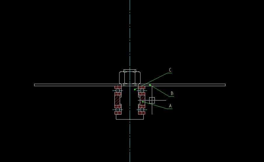

单向推力球轴承应用,求教

 楼主| 发表于 2012-2-29 09:11:05 | 显示全部楼层
木然 发表于 2012-2-28 16:53
A的下端面再增加一个推力轴承,A与C采用滑动配合,B、C就能转了。
谢谢朋友们帮忙,我改了下.大家看看
发表于 2012-10-7 23:58:31 | 显示全部楼层
nulisp 发表于 2012-2-29 09:11
谢谢朋友们帮忙,我改了下.大家看看
你改了之后,最下面那个推力球轴承怎么装进去???轴设计有问题

发表于 2012-10-8 11:40:45 | 显示全部楼层
设计有问题,行不通。第一,去掉A件,直接轴加工成阶梯;第二,C应该跟轴脱离,与轴承上支架接触。C的连接应该还有其他的件。
总之,这样的设计是错误的!轴承不能这么用。

发表于 2012-10-8 21:32:35 | 显示全部楼层
这个问题很好解决呀,你可以在轴承与转盘之间再加个套筒 啊,套筒的外径不要太大,比轴承孔径稍大点就行。试试看吧
发表于 2012-10-8 21:34:03 | 显示全部楼层
这样即可以转,还防止轴承被固定死
发表于 2012-10-8 21:50:24 | 显示全部楼层
你的径向没有支撑,会摆动卡住的,至少加一个径向支撑轴承,比如深沟球轴承
发表于 2012-10-15 07:24:23 | 显示全部楼层
推力轴承不能单独使用。
发表于 2012-10-15 09:12:26 | 显示全部楼层
推力球轴承不能单独使用。你的设计有问题,建议修改方案。
发表于 2012-10-15 10:45:29 | 显示全部楼层
建议修改
