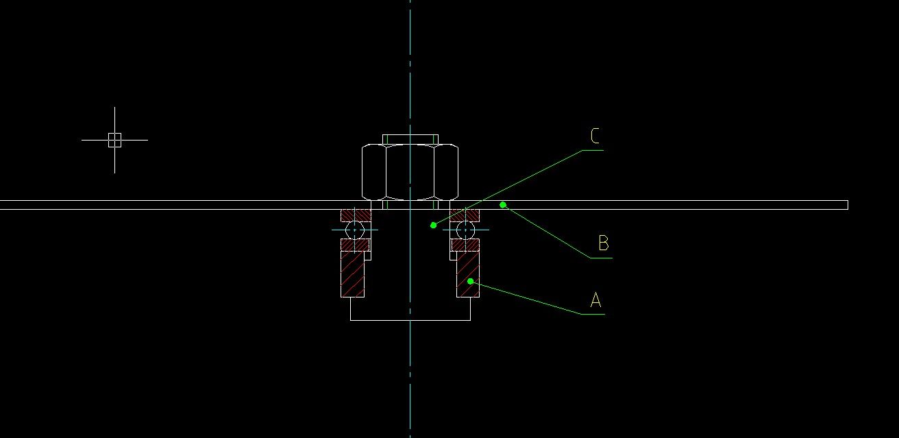

如图,A固定.C是轴,B要求旋转.螺母上紧后.B还能旋转吗?   小弟没用过单向推力球轴承,特来向大家请教

我也没用过,不过我觉得没有办法旋转了。
在轴下部再安装一个推力轴承,且轴不与支架(A)接触即可。
不过,B旋转的驱动在什么地方?如果是轴驱动的话,那轴下部直接与动力源联接即可,但是还是要保证轴不与支架(A)接触。
不知理解的是否正确,请大家指正。

A的下端面再增加一个推力轴承,A与C采用滑动配合,B、C就能转了。

其实楼主可以采用和汽车轮子用的那种轴承,棍子轴承,自己上网查下。轴向颈向都可以受力。

此结构用在普通运转上是可以的,只是把螺母改用双螺母,在轴向上留一定间歇,並紧双螺即可。

不知道B轴能否旋转?要是能,建议把螺母换成防松螺母,拧紧时不拧死,就可以了(只能用于旋转精度不高的普通场合)。

你上紧了的话肯定把轴承上坏了,个人推荐你再螺母底下加个弹簧垫片或者直接加弹簧

能转,不过是轴刮着A滑动旋转,转的很慢应该可以。

如果不是重要场合,而且径向力较小的话可以用,但是螺母不能上紧了,在轴上出个台阶保证螺母和板的间隙。如果要
求较高的话是不可以的。
另外还有一个问题想请问楼主,你的板只是用这个小轴固定么?而且看那个板好像不是对称的,这样板就斜了。
