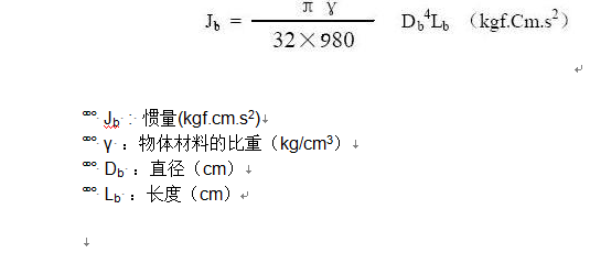

QQ截图20120222195052.jpg 再请教个问题,我输出轴的惯量是 上面这个公式算的,这个公式不错吧?算轴的惯量公式
如果这个是电机厂家给的公式,用这个就行,自己按基本公式算也行,只是单位可能不一样  发表于 2012-2-22 19:58

师傅,想问问你,你说的负载惯量的基础计算公式,是什么呀?能告诉下吗?我想用你那个在算一次,我这也是我在百度文库里搜索到的,我怕不准。呵呵....
我也是菜鸟,呵呵,转动惯量的求法在理论力学里有,圆柱体对中心轴的转动惯量为1/2*mR^2  发表于 2012-2-22 20:24
