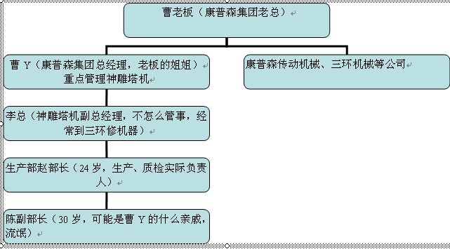

( J9 G7 U1 H2 G2 p& w5 O3 j+ @公司人事
, u- a) r9 Z/ b4 n1 M8 K
6 d7 l1 c6 F+ }: j% z 1.jpg
' T) \; K" \! ]! g% i/ g& z
# y9 W% T1 u2 v5 P3 c6 Y我是曹老板从康普森传动机械(同为康普森集团子公司,在那里干了2天半质检学徒)调过来的,由于这个情况,刚来时,我都没问工资,但陈副部长(老板的亲戚,30岁,当时为生产部正部长)主动对我说:“我们这没有学徒,计划员试用期3个月,表现好给你1500。”我对工资倒不重视,但这个公司拖欠工资的行为让人反感,比如4月份工资,6月中旬才开,还分批次开,领导先开,我办公室小职员615日开的资,1000元一月,刨掉吃饭的每天2元,大客户10(强制办理,用不上,最后取消不了,给办理人赵立志打了多少遍电话),930多。我4月份干了10天,刚来,各方面也都不熟悉。当我试用期快结束时,710号,5月份工资才开,也是1000元。
2 b% C# w! w. B    我刚来一个月时,人事部组织我们新人开会,必须签合同,合同未写工资,但却标明了25日前开工资(合同也不给工人)( k9 T7 @9 X( i4 F4 D9 h1 ~
  我是在赵部长24岁)手底下干计划员(这个计划员还得到仓库点库存),以前赵部长是负责这项工作的,他本来不希望招人,是曹老板硬调过去的。我是个老实人,只知道干活,不懂溜须领导。刚开始,我看他也不告诉我,比如发塔日期等计划相关事宜,比较冷漠,忽悠我,犯错误往我身上推。我想是个自私的人吧,也就没给他买礼物。- \% }- `* R/ P. f
   试用期一到,他就想赶我走,(不给我定正式工资,有一次将我,说:“你不愿意干了啊。”我说:“有点”。“那你写个辞职报告吧”。我就写了一个,写完马上就要和我交接工作,等我准备好交接了,他又说:“哪有你这么干的,说走就走。”下班没人时又让我走,由于收拾东西和办理手续的事,没走上。)第二天我不走了,就被调到质检学徒了,工资1000。质检房师傅60多岁),又新来一个胡师傅60多岁),我们三个人在生产部赵部长领导下工作,质检归生产管,还能有废品吗?胡师傅82来的,9月初就不干了,一个60多岁的老人,踏实工作,却得不到尊敬。而且我明明听到刚来时,赵部长对他说:“试用期工资1800,走时,只给他1540,当时我也离职了,来取工资,顺便问了一下这个事,因为胡师傅毕竟教过我东西。赵部长一口咬定当初定的是1600。我也没说什么,陈副部长就来骂我。# W# [- }! Q9 j6 m- R) p: N
陈副部长没文化,不懂技术,嗓门大,说话横,冬天还梳个平头。工资的事情,我未找陈副部长,但陈副部长却来找我了,没有任何正当理由,经常整我,骂我,他的目的是想通过辱骂的方式,让我自己辞职。我一直不吱声,躲着他,他看我老实,就往死欺负我,像训一条小狗一样。
