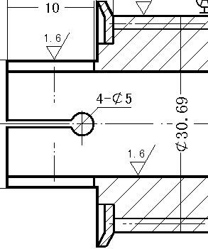

各位大侠,我现在想用伺服电机带动滚珠丝杠,想用同步带轮,带轮该如何安装,应该注意什么事项?望赐教
发表于 2011-12-28 22:25:00 | 显示全部楼层
你可用1平键,2锥度式,3开囗收紧式等.
 楼主| 发表于 2011-12-28 22:38:55 | 显示全部楼层
请问开囗收紧如何使用?
发表于 2011-12-28 23:09:54 | 显示全部楼层
开口.jpg 开口-1.jpg 就是这个
