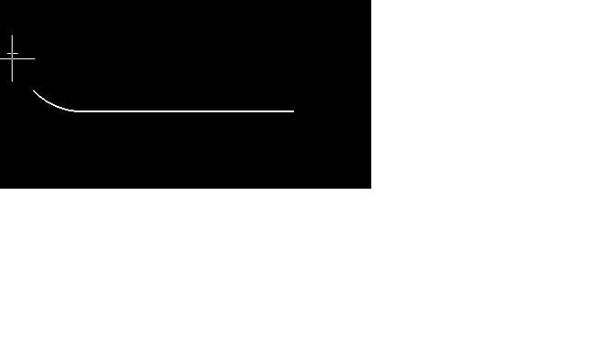

今天磨的镗孔刀,不好用,请大家帮我看看

别误导别人呀,有一个方向应这样,刀尖在忍的最底点,具体角度不好说,这是一种感觉,也是一个合格车工的底蕴。

开卷屑槽时,倒棱试着磨成正的,还有槽的圆弧考虑大点,别开那么深
发表于 2012-11-17 10:01:57 | 显示全部楼层
刃倾角影响排屑方向,可以考虑改变刃倾角的方向

刀尖在刀刃的最低点,试试

卷屑槽弄得再小点,径向前角做大点,这样容易卷屑,也方便把屑排出来!肓孔的话可以用气来冷却和排屑呀!
发表于 2013-1-8 14:39:50 | 显示全部楼层
这刀磨得很厉害了 ,建议粗车完拿气枪冲下 在精车

谢谢!后来我也是采取此工艺 ,虽然有点慢。{:soso_e100:}

刃倾角决定切屑排出方向,你的卷屑槽也太宽了,切铝料不需要这么宽的倒楞,尽量让刀锋利,刀头材料应该选用YG系列,加大进给速度和减小吃刀深度也可以改善排屑,你可以根据加工需要进行调整
