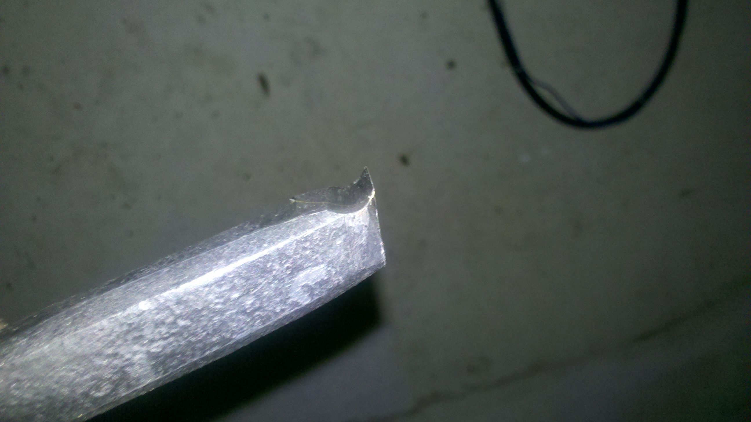

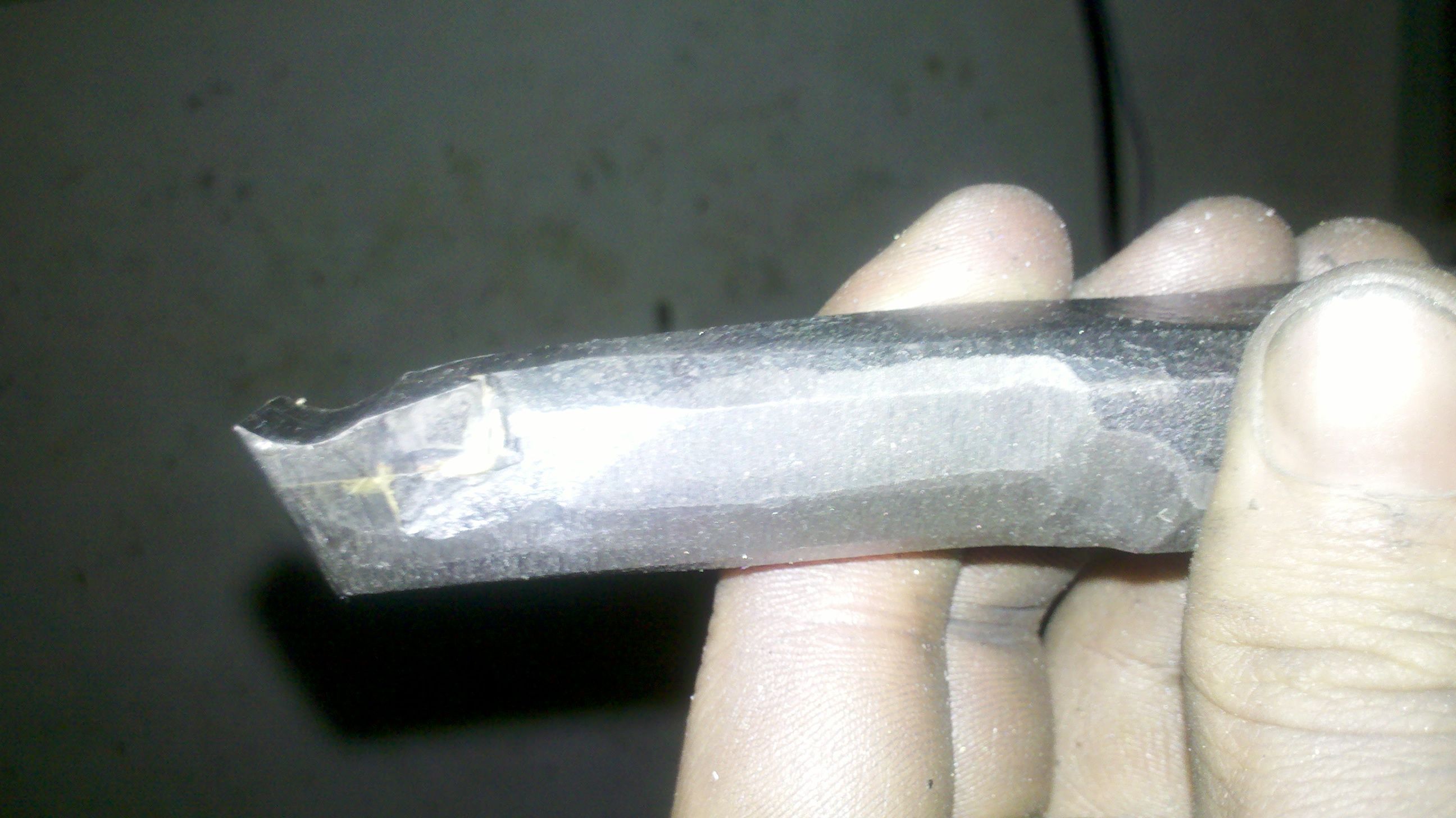

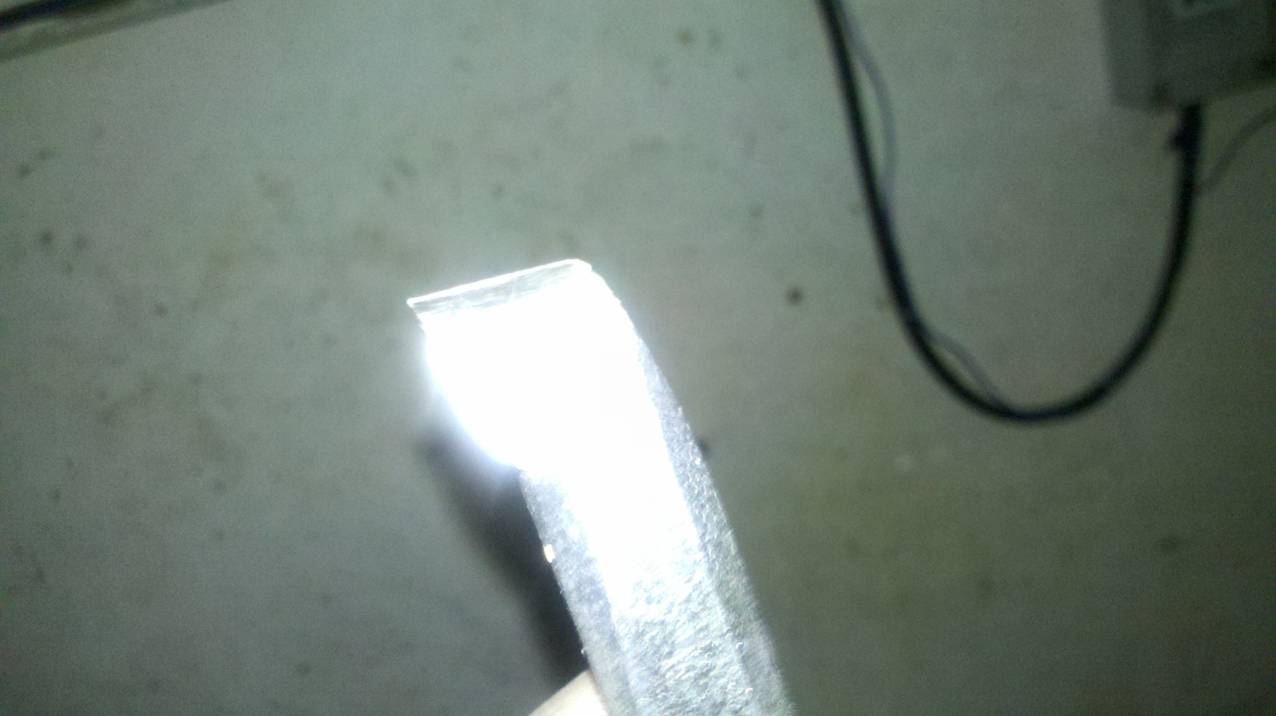

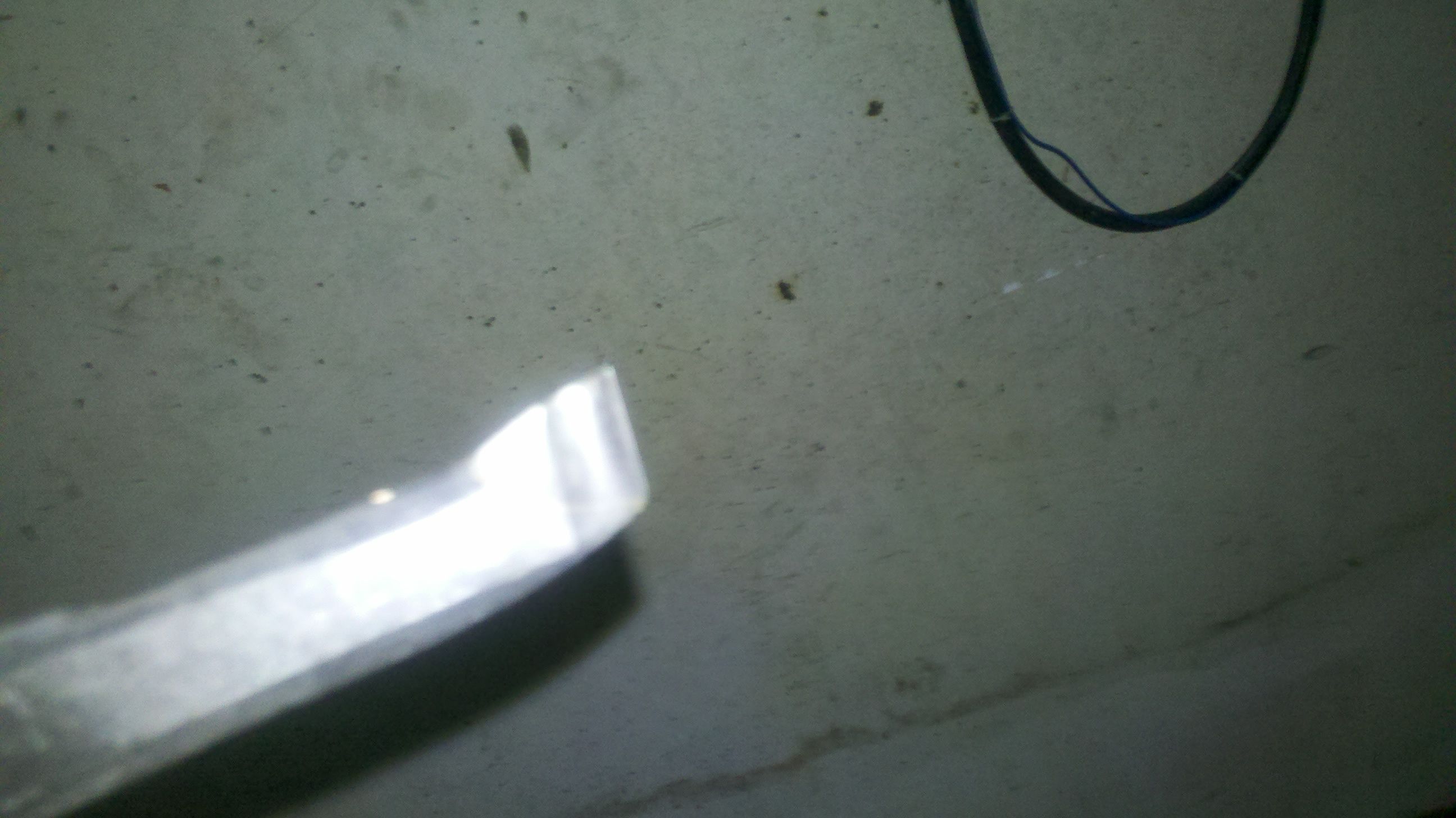

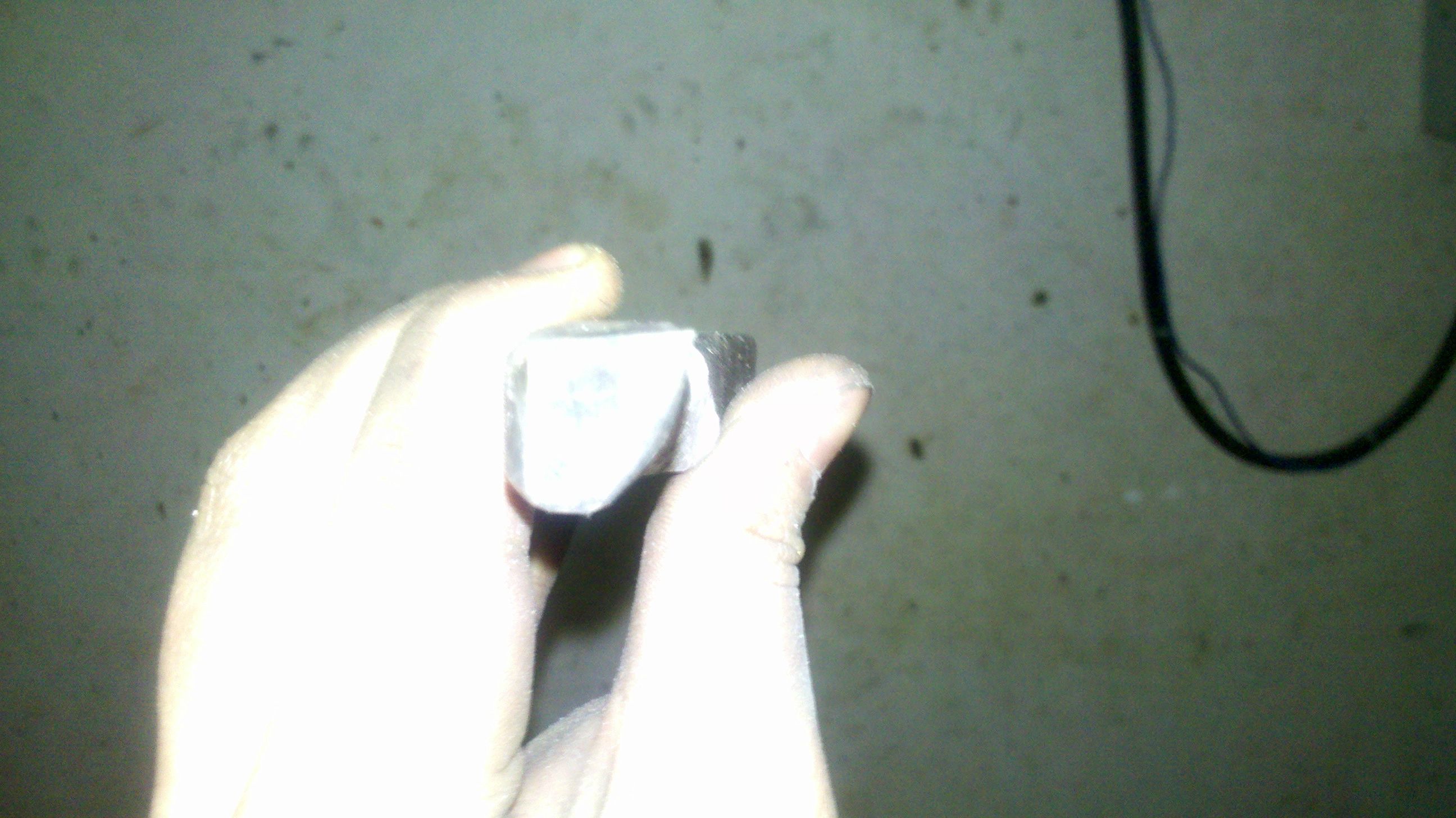

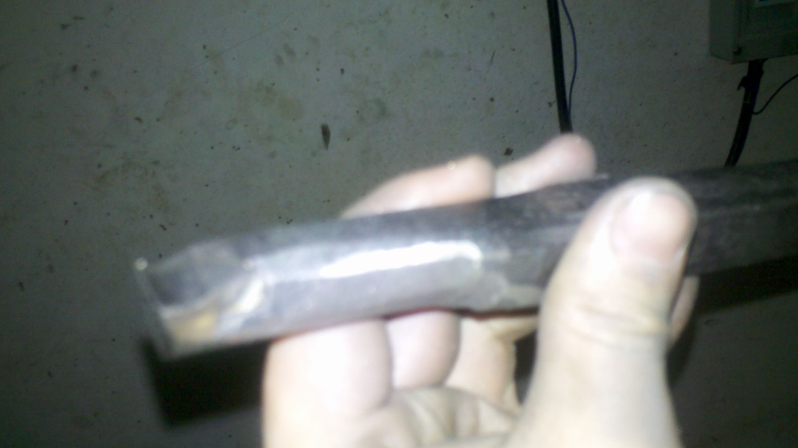

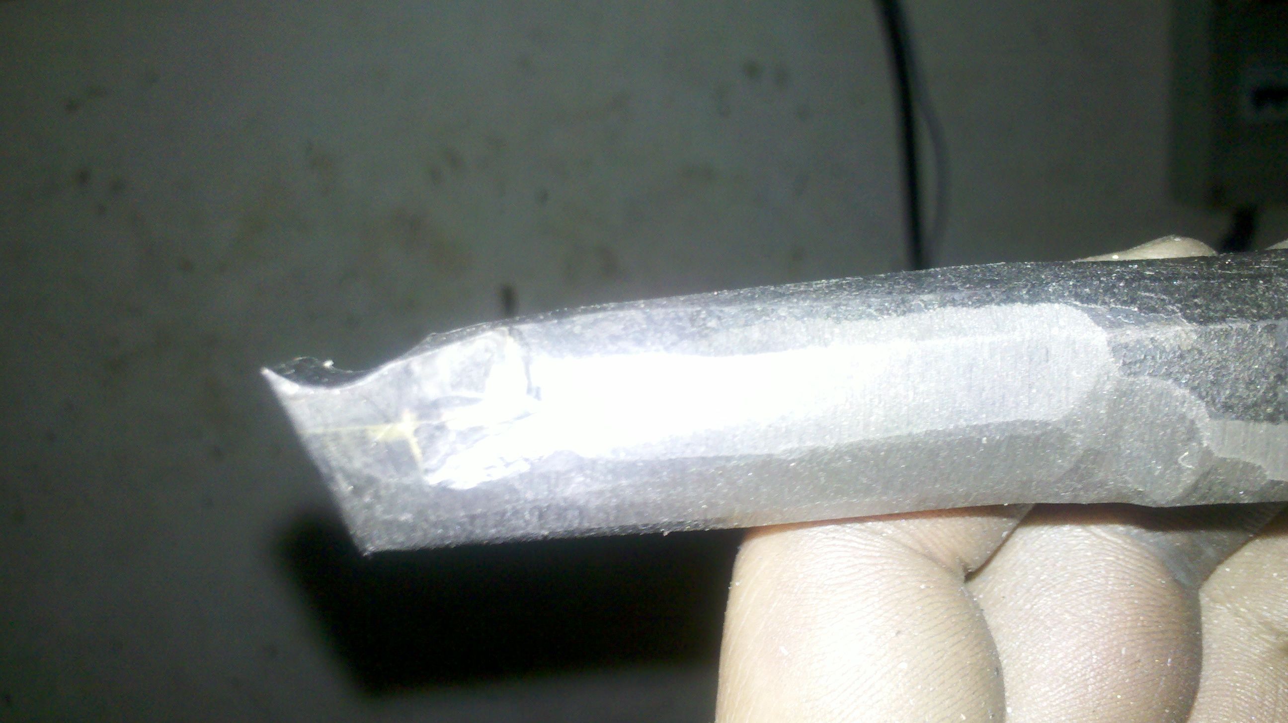

今天磨了把镗孔刀,开粗的时候铝渣一直往孔里面跑。因为是盲孔,渣子全进去,精车时必然察花内孔,请教大家帮我看看刀子,什么地方磨的不好,该怎么磨,感激不敬了!{:soso_e183:}    刀子磨的不好,让大家见笑了。
 楼主| 发表于 2011-12-21 21:52:17 | 显示全部楼层
切削刃上的那一条线不是平的,是斜的,只是没有和排削槽一次成型!这一点确实是没磨好,材料是铝,D39车到D40   深是50      拜托大家了

4 L4 _2 o1 o& B" z4 G2 W# d你是想让切屑呈线状排出?
 楼主| 发表于 2011-12-21 22:46:27 | 显示全部楼层
狙击手 发表于 2011-12-21 22:19 $ }, |7 E0 X3 i, \7 Z
你是想让切屑呈线状排出?
9 e- \/ U6 e; N2 G% k当然是想卷削往外排最好了,可是我现在做不到啊,希望斑竹指点一下{:soso_e183:}( w6 o' J7 j! h1 B5 H
发表于 2011-12-21 22:50:15 | 显示全部楼层
你的排削槽也太大了。过大就形不成断削槽。大块大块的圈削当然会塞住内孔啦
多谢你的指点,我明天试一下  发表于 2011-12-21 22:54
 楼主| 发表于 2011-12-21 22:51:15 | 显示全部楼层
狙击手 发表于 2011-12-21 22:19 0 ^+ E4 ~+ W0 Y8 J" x. j7 y
你是想让切屑呈线状排出?
' ?! l- _+ V$ T& e+ D' M( k只要往外排就好,可是我那把刀,一刀过去铝渣全往里面跑,磨了几个小时了,都不行{:soso_e127:}
发表于 2011-12-21 23:58:38 | 显示全部楼层
试一试正刃倾角,要断屑的话就磨小些R,加工后用高压气吹一下,切屑就全部出来了。
发表于 2011-12-22 08:55:47 | 显示全部楼层
镗刀开槽开这么大干嘛?我们都很小的
发表于 2011-12-23 08:17:25 | 显示全部楼层
磨刀的确比较困难啊。
发表于 2012-10-21 20:36:52 | 显示全部楼层
刀尖在最高点,槽窄点。加切销液
