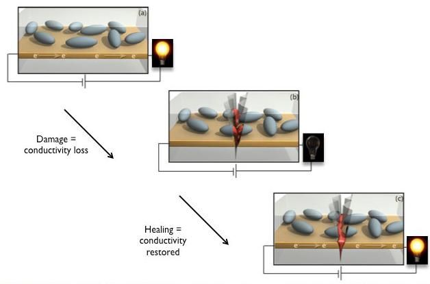

伊利诺伊大学(University of Illinois)的一组工程师已开发出一种自我修复系统,可恢复断裂电路的导电性,时间不到一瞬间。他们的领导是航空航天工程教授斯科特•怀特(Scott Whit)以及材料科学和工程教授南希•索拓斯(Nancy Sottos),研究人员在线发表了他们的成果,题为《自动恢复导电率》(Autonomic Restoration of Electrical Conductivity),就在12月20日的《先进材料》(Advanced Materials)杂志上。
5 T1 B0 u( Q, j/ `+ A/ {) Q; f 22.jpg 4 A5 u# F5 v$ Y* M2 E
“这简化了系统,”化学教授杰弗里•摩尔(Jeffrey Moore)说,他是论文的联合作者。“没有必要嵌入多余备用系统,或嵌入传感诊断系统,这种材料设计本身就可以处理这种问题。”
! m5 t* U8 H1 P) C% |  T电子设备在不断发展,以执行更复杂的任务,厂家也在把尽可能大的密度集成到芯片上。然而,这样的密度会引发可靠性问题,比如,有的故障就产生于波动的温度周期,因为设备会运行或疲劳。故障出现在电路中的任何一点,都会关掉整个设备。
- ]9 b1 c5 d$ H8 x. X“一般情况下,没有多少办法进行手工修复,”索拓斯说。“有时候,你只是无法进入里面。在多层集成电路中,不可能拆开它。通常,你就会更换整个芯片。真的是这样,电池也一样。你不能取下电池,费力找到故障的根源。”3 u* |" q) H, `4 c0 u- i6 M
大多数消费电子设备,应该是更换得有些频繁,这也增加了电子废旧品问题,但是,许多重要的应用,比如太空或军事装备的仪器或车辆,电气故障就不能更换或修复。
5 h0 K% S3 [( P" w0 h2 i3 \  Z% K/ P% J8 o5 C3 W5 B

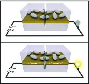

图中显示,破裂的微胶囊中流出灰色液态金属,填满裂缝,恢复电流。
来源:伊利诺伊大学
" w  z2 W& ~  P; A6 m" V  Y! y& M伊利诺伊大学的小组以前开发出一种系统,用于自愈型高分子材料,他们决定改进他们的技术,以用于导电系统。他们分散开细小的微胶囊,这些胶囊直径小到10微米,散布到黄金线上,这种金线的作用就相当于电路。当裂缝扩散时,这些微胶囊就会破裂,释放出里面的镓-铟液态金属。这种液态金属会填充在电路裂缝中,恢复电流畅通。# }  y6 Q! H7 m7 r
“真正酷的是,这篇论文是第一个案例,就是使用这种基于微胶囊的修复技术,使它发挥一种新的作用,”怀特说。“在此之前,一切都是结构性修复。这是进行电导性恢复。它表明,这种概念也可以用于其他东西。”+ \3 f" w8 m  {7 U" H" I+ }
故障中断电流只有几微秒,因为液态金属会立即填补裂缝。研究人员证明,他们90%的样本会修复99%的原始电导率,即使只有少量微胶囊也是这样。
