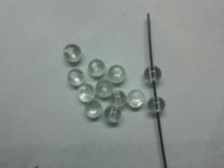

我想设计一台能让水晶珠自动穿入针中的简易机器,珠子通过送料装制一个一个的排队而来,但如何让小小的珠子能一个接着一个的进入针中(珠子里面有一个小洞)请各位帮忙,谢谢。
 楼主| 发表于 2011-12-21 09:43:05 | 显示全部楼层
这就是珠子和针,虽然送料装制能让珠子一个一个的来,但因为珠子里的小洞不是一个方向的,所以很难进入针中,请大家帮忙。

工艺问题  先别打孔   打完孔直接传入针孔

难点在珠子的方向,是否可以将珠子一侧磨掉一小块,这边可以保持重心不在中心,这样珠子运动后可以自动找正方向

正解,难点在珠子没打孔前的输送与固定上

珠子上的小孔是买来的时候就有的,也不能把珠子磨掉一点,因为是水晶珠要求就是圆的,
楼上的说可以实现,可以把方案仔细的告诉我吗?我搞个小实验,至于速度等以后在慢慢想办法。

试试看:珠子从竖直的管子上端进入,针置于管子下端中央,管子下端吹气使管内珠子翻腾直至珠子孔对上针头后下落套上。  发表于 2011-12-21 23:12

在一个与珠子外径很接近的圆管中用气吹呢? 会不会空洞与管子平行?
或者在一个长满小肉牙的橡胶板与光板直接揉搓 肉牙是不是会最终嵌到孔里?然后放出
竖直旋转管中  会不会由于离心力使孔垂直?
