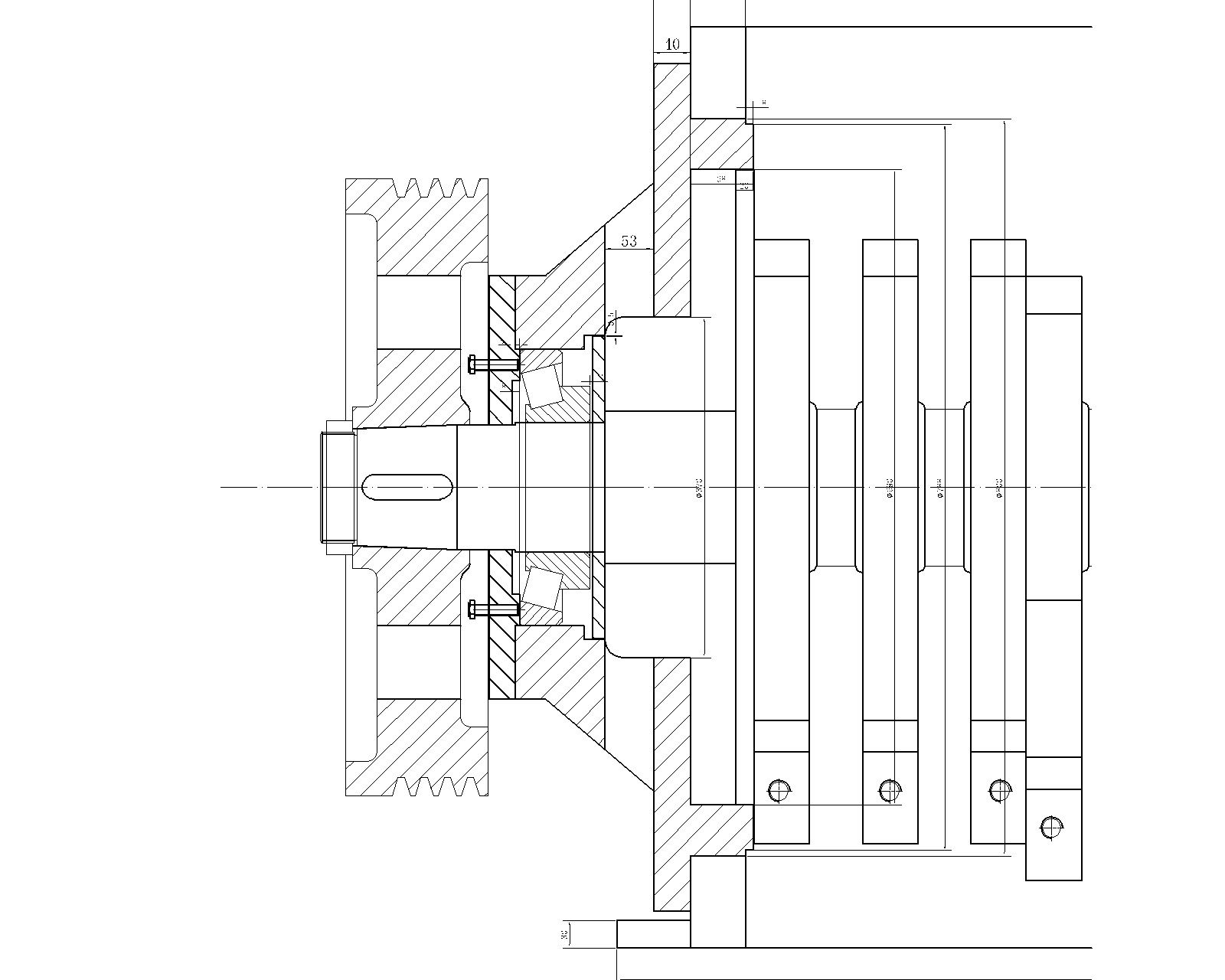

   小弟才疏学浅,大学时书没好好读,混了个大专毕业证。现在一小企业做画图,设计一台75KW的塑胶粉碎机,自感能力不足,厂里又无大师傅可请教,但老板赶鸭子上架,也没办法,只有硬着头皮硬来了。
轴承我用的是31328.
烦请各位高手指点下小弟,不胜感激,在此谢过。

你的图只给出了一半,一个轴承,局部窥全貌,无能为力啊

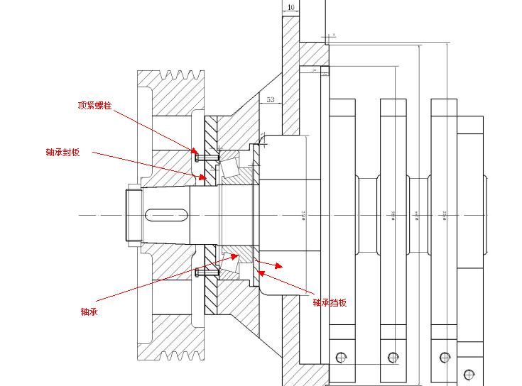

另一半也是这样的,主要是轴承部位,不敢乱来!所以只发了一半的图上来!  发表于 2011-12-11 17:58

你要哪种形式的粉碎机?粉碎方式?
塑胶粉碎机,主要用于塑胶品粉碎,比如冰箱的外壳。  发表于 2011-12-11 17:59

没看明白。还有,如果老板认为你是画图的,并给了画图工的薪水,可以告诉他干不了。和谐社会饿不死人。
这个图主要是轴承固定位置,  发表于 2011-12-11 18:05
饿死倒不怕,也是想锻炼下自己,厂里有做过55KW的粉碎机,有现成的图纸和机器做产考,只是小弟能力有限,烦请大侠指点一二。  发表于 2011-12-11 18:03

设计条件都没给全啊。呵呵。
发表于 2011-12-11 17:46:43 | 显示全部楼层
螺钉直接顶轴承调节? 能调平衡?

参照55kw各个零配件规格加大,出样机后在调整。。。。
发表于 2023-6-22 09:47:04 | 显示全部楼层
调整轴承间隙没有这么用的,几个螺栓怎么调。轴承盖就那么几种,仔细看下,有一种可以调整间隙的,但是双盖,用一个螺栓调整而不是你这种调整的方法,这个图这个方法即便用上了,也是不正规的,对轴承损坏也比较大。
