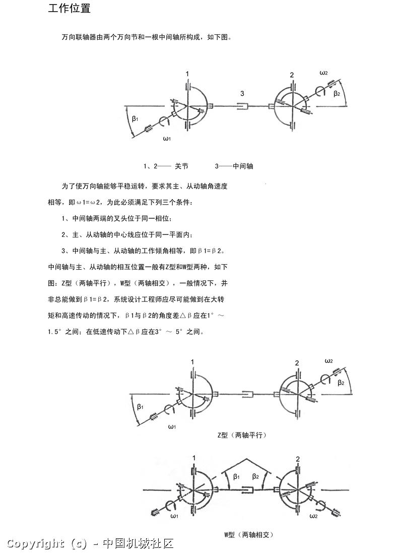

Re: 联轴器选型设计
工作位置

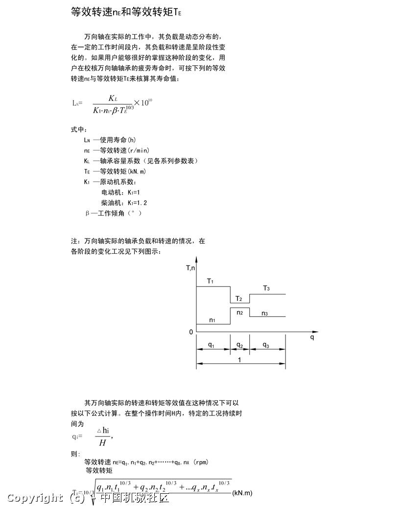

Re: 联轴器选型设计
等效转速
