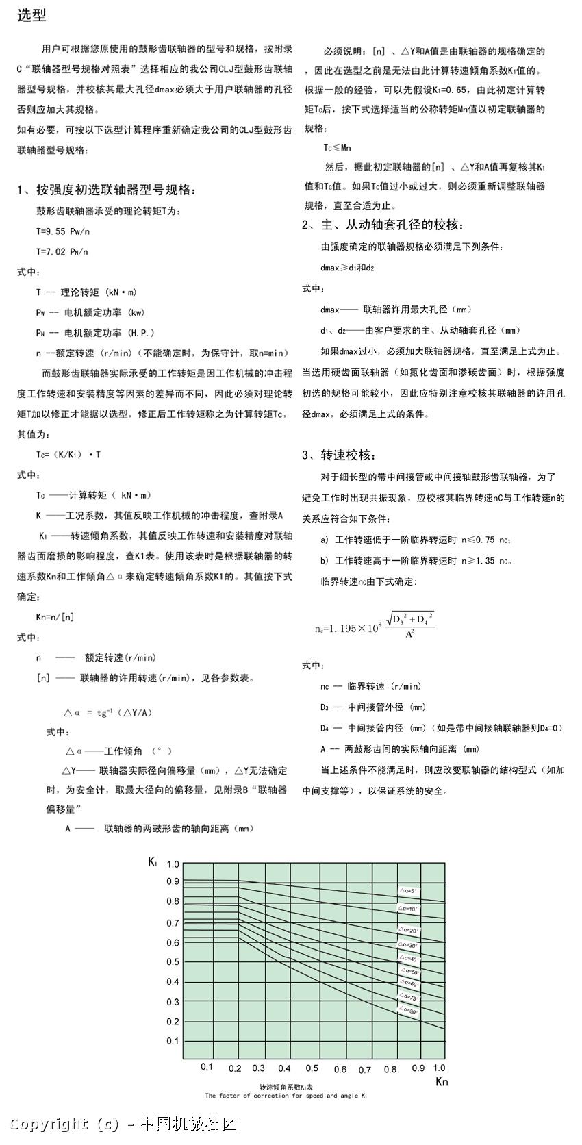

联轴器选型设计

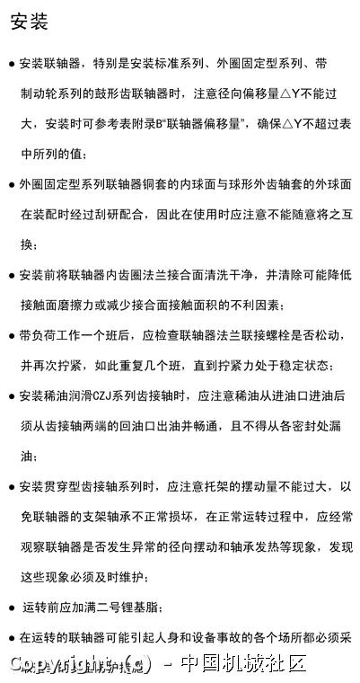

联轴器的安装

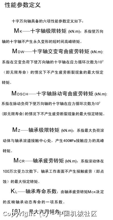

联轴器的性能参数

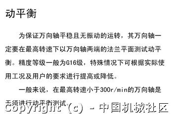

万向接轴的动平衡

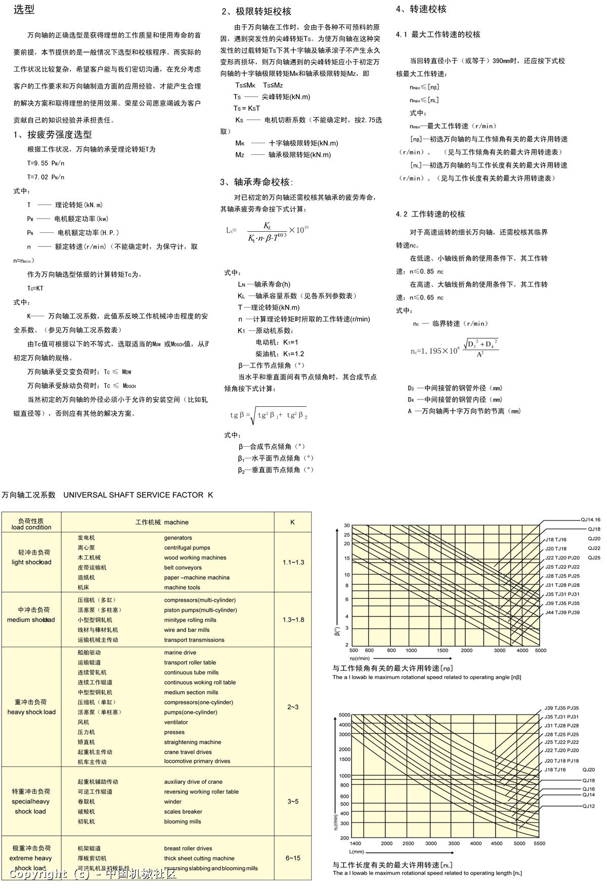

  万向接轴的选型

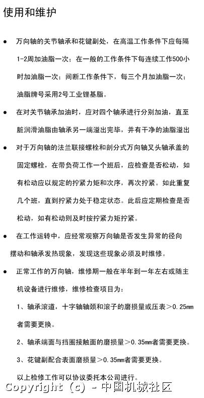

使用和维护
