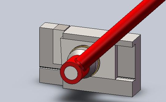

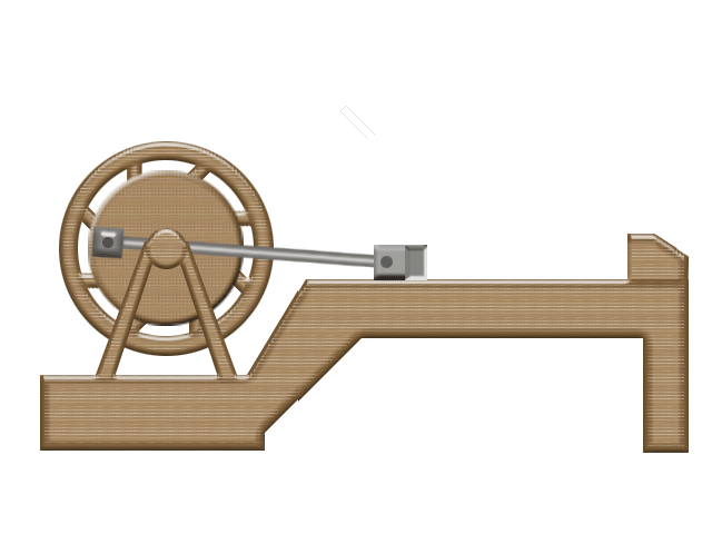

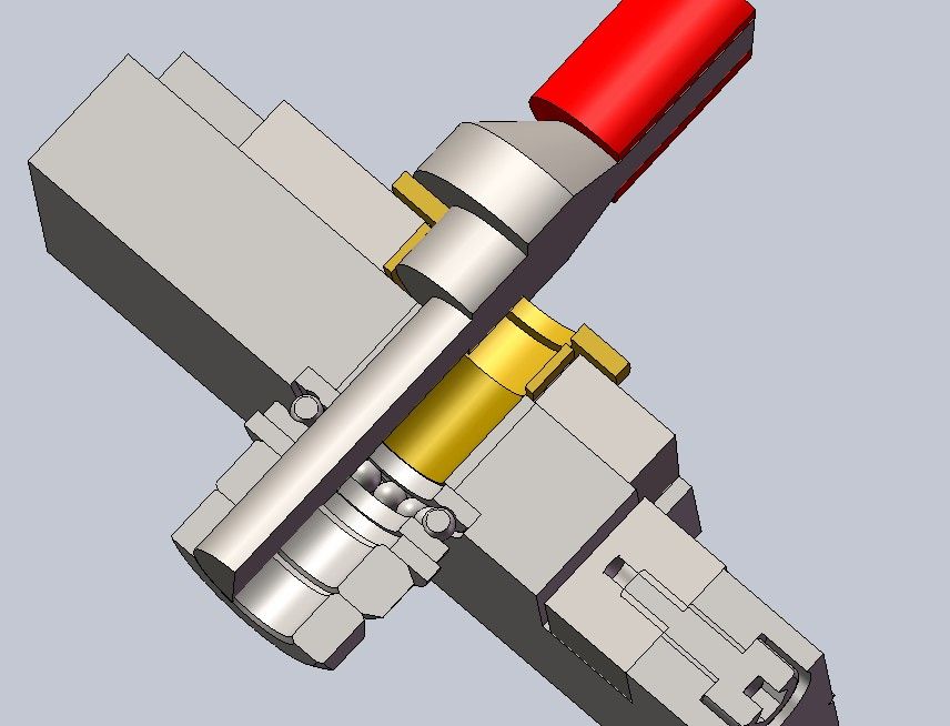

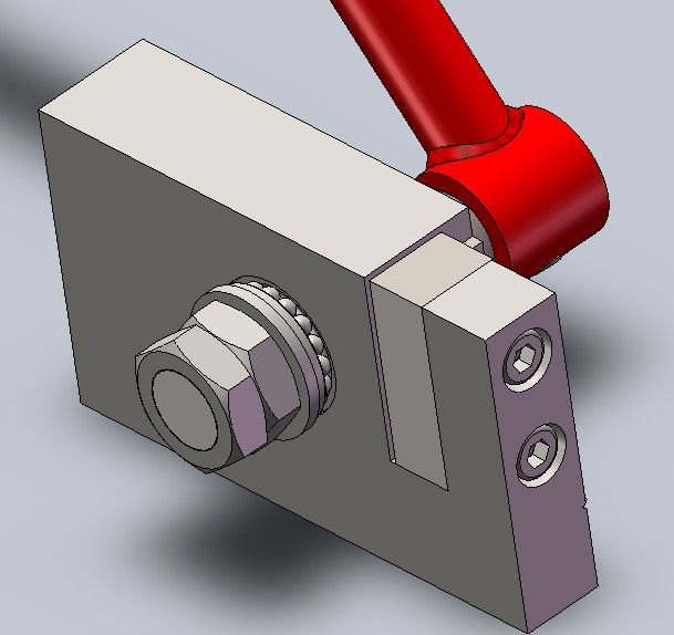

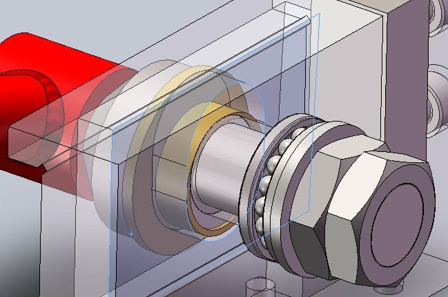

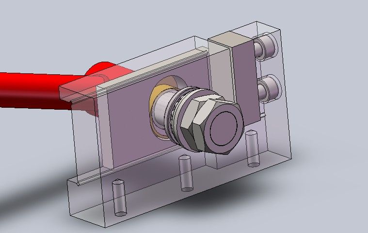

发表于 2011-12-14 08:47:22 | 显示全部楼层
我也正用这种机构呢,我是采用偏心转轴和滑块的结构
原来是手动的,现在用电机带,电机带的正在做这图,先发下手动的
QQ截图20111214084432.jpg QQ截图20111214084409.jpg QQ截图20111214084518.jpg QQ截图20111214084609.jpg QQ截图20111214084629.jpg

问一下,你这个滑配的运动起来不卡死吗?  发表于 2012-4-22 21:08
