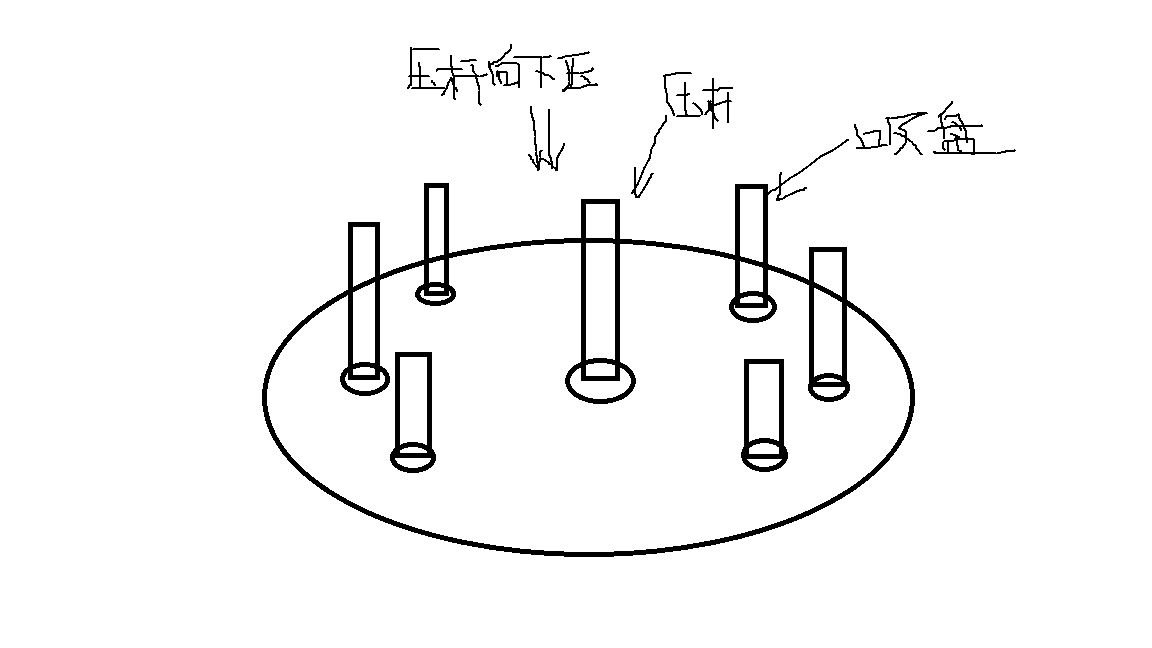

   楼主:这种圆形铝片,加工过程是冲压出来的,一般一次是十几片叠起来冲压的,加工厂家模具不好,会造成毛刺互相粘连。就是人工分离,没有技巧,也非常难分离。有技巧就非常快,3秒4~5片的速度。
   目前较为成熟好些的方法是:吸盘上2组吸盘,分别置于原片的最大直径两端,中间家PU胶顶住原片的中心点(PU胶加工成长条状)。原理:吸盘吸住铝片,PU胶抵住中心部位,使得铝片严重变形,这时,如果再加吹气装置,效果最好。

吸住一个角,移动距离。  这样不知道效果如何?

有过类似的经历,包装设备中吸纸工位,使用吸盘,伺服竖直取纸,程序中使伺服小幅度快速振动,使第二张纸落下,配合海绵摩擦侧面。

做个大小跟料一样的吸盘,吸盘3分之一周长做起凸沿边,使这个吸盘具有吸取和推刮料的作用,我们这里有用过类似的治具取圆片贴纸。可惜我权限不够发不了图

本人刚入学还没学机械制图,你试试这样行吗。压杆压力不要超过铝板弹性形变
发表于 2014-6-19 11:22:53 | 显示全部楼层
若是允许工件有微小变形,可以这样做:
      真空吸嘴安装在气缸上,每次吸上来时气缸交错伸缩几次,同时在边沿用吹气嘴吹气进行分离。
