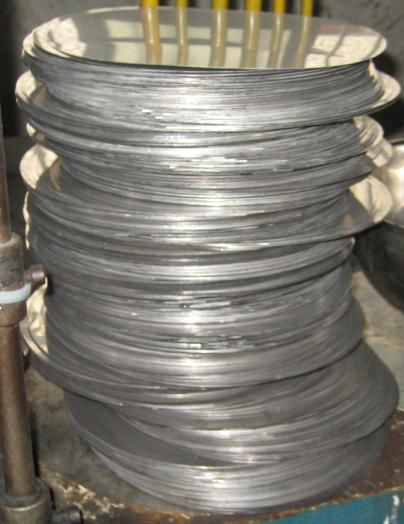

一.情况:
   一叠铝片(约1000张)A4纸大小,现在要用冲压自动化设备上料及下料,上料是用一几个吸头去吸,但一吸就带起两、三片铝板,很少只吸一片料。我们就想每次只吸一片,怎么办?
   带磁性的片料,我们都用磁铁分离器。
   铝片我们想过用什么东西推,一张一张推,但容易变形且划伤表面。
二.已有解决方案,都不太好:
1.铝片倾斜放置,或者几个吸盘高低错乱倾斜布置
2.在边缘布置滚轮刷,提起来之后用滚轮刷刷边缘
3.两边用橡胶等弹性物体压紧如何
4.对边缘进行吹气破坏真空
5.正反吸,这个方法最简单
6.可用一个气缸在真空吸之前推动一下
三.产品简图:
发表于 2011-11-22 10:06:30 | 显示全部楼层
厚度多少,我以前做过锂电池极片之间的防带片设计,那个很薄
 楼主| 发表于 2011-11-22 10:08:24 | 显示全部楼层
材料厚度1.0mm,0.8mm.
这个问题,花钱可能能解决,但我在深圳找过不下20家公司,都没有找到很好的办法。

发表于 2011-11-22 10:17:26 | 显示全部楼层
      震                                         边吸边震
这种送料方式算是印刷行业自动送纸飞达的一种版本,本来就是一个实际动手调试能力要求很高的技术,以上那些送料方法足够解决你的吸双张问题,而重点在于实际的调试,还没有什么方法一装上去,问题就解决了。就算是日本,德国的印刷 机的送纸飞达,如果调试不好,还是会吸双张的。
如果你觉得自已没有信心搞定,你可以把这个自动送料结构发给专门做印刷机送纸飞达的公司。肯定能搞定的。
一般来讲,就是先有吸嘴吸起一角,让铝板有点变形弹起,然后往里面吹气,小压头在这个铝板敲起的缝隙里压住下面的料,以及毛刷(也可以用弹片)在边缘增加磨擦力,然后整张吸起,这样的动作能解决问题的。动点还是在于调试。有经验的很快就能搞定。没经验的摸不到门道。要花很多时间。重点在于这些动作的配合。
铝板越取越少,那如何控制它顶的高度呢,再加板如果很薄怎么办?  发表于 2013-6-7 11:23
feed,确实是很典型的给料装置.  发表于 2012-2-27 19:06
不错  发表于 2012-2-25 08:50
也可以用仿打印机送纸的原理,在底下装磨擦轮,在前端限制只能出一张料的厚度,或者在后面推。当然这样有可能搞伤产品  发表于 2011-11-22 11:02
还有就是上机之前,最好把贴在一起的铝板洗开,类似洗纸的动作  发表于 2011-11-22 10:54

发表于 2011-11-22 10:59:02 | 显示全部楼层
建议从动作上解决,吸住后----平移----倾斜----再上升,试试看。
发表于 2011-11-22 11:03:25 | 显示全部楼层
我也在深圳,但是不知道你找的所谓20家公司是否专业做非标工程的?
想问一下是不是每一叠都是1000张?能否少一些?铝片是不是用冲床开出来的料?
图片上看产品是圆的吧!能说详细一点就说直径X厚度,A4纸大小就说长X宽X高。这样大家思考起来概念就清晰得多一些。
还有你说的6个解决方案是不是每一种都尝试过了,并且认真仔细的分析过不成功的原因?
