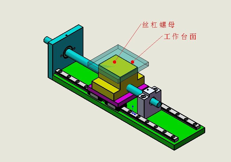

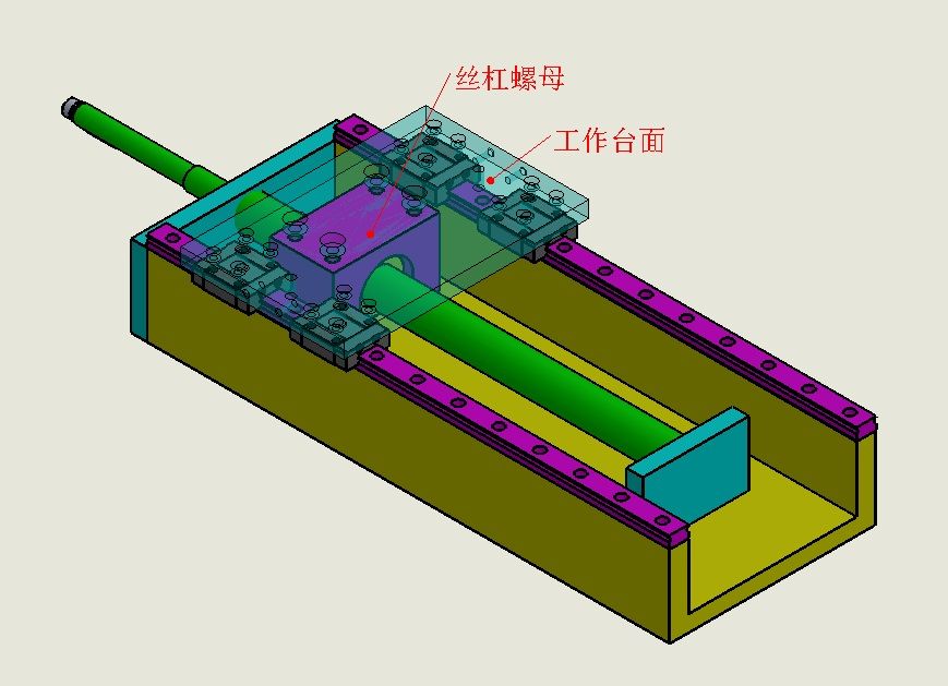

如下图所示:
1、滑块和丝杠螺母共同支撑工作台面。2、丝杠螺母支撑工作台面、滑块支撑丝杠螺母。
滑轨和螺母共同支撑工作台面
滑轨和螺母共同支撑工作台面
丝杠螺母支撑工作台面,滑轨支撑丝杠螺母
丝杠螺母支撑工作台面,滑轨支撑丝杠螺母
第1种方式比较常见。
第2种方式组件的宽度可以做的窄一些。
请各位大侠帮忙分析下这两种方式,
1、哪个方式精度高。
2、两种方式下丝杠的受力 情况。
3、两种方式的优缺点。
谢谢

1.精度方案1 高些,直线运动全靠直线导轨决定。
2.方案一,丝杠不受力。直线导轨受力。
3.一般都是方案一安装。结构可以再紧凑些。

我的愚见:
1. 在正常使用的前提下精度没有区别。
2. 两种结构都需要最后固定丝杠,通过调整丝杠位置让丝杠不受力。轻载荷的情况下从受力角度看没什么区别,但是重载情况下第二种结构可能会因为螺母部分的刚性问题导致丝杠承受较大的载荷而损坏。
3. 第一中结构好在通用,适用于各种情况,没有什么大毛病,第二种可用于轻载荷并且要求空间相当紧凑的情况下。

发表于 2011-11-9 17:06:37 | 显示全部楼层
第一种方法是比较常用的!第2种方法我公司也用到类似结构,不过工作平台不会装置在螺杆螺帽上的,螺杆螺帽是不承受径向力的,受力点还是在导轨上的。楼主想要用第2种方案的话,建议楼主可以把导轨固定板(图2中红色板)与工作台面连接起来,螺帽固定在导轨固定板上,这样螺帽就不承受径向力了,力还是作用在导轨之上。
和第一种方案一样,不过占得空间小了  发表于 2011-11-15 20:38
虽然原理上和第一种一样了,还是很给力,哈哈,学习了  发表于 2011-11-15 19:41
这样不就变成方案一了吗?  发表于 2011-11-14 17:02
