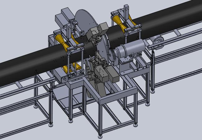

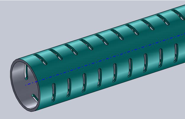

有一批管件 外径300mm,内径270mm,长4000mm,PE材质。现在要在管身上加工许多长形孔(如图),由于量很大及管件长度的原因不能用普通机床来加工。现在打算设计一个专用的自动化加工设备来加工这些孔,可以自动夹紧,自动进给,和自动切削,请教各位对这个机械的大体结构有什么看法!加工上有问题吗?能实现吗?

从搂住的图上看,四把刀具随刀架转动一次加工出一组孔。加工完后,夹紧装置松开,进给机构带动管子移动到下个位置,再加工下一组孔。
但是如果夹紧力和刀具作用力太大,管子势必变形。加工位置前后装上芯防止变形。

管材的开孔形状决定了你的“铣削”动作必须有两个方向进刀,这种方式决定了效率较低。我20年前见过国外的类似设备,不过那个管材孔形状就是圆周上均匀“切口”,所以,可用盘状刀直铣,步进送料,动作简单,效率很高。若没猜错的话,你这个管材的用途是井内虑水或田地土壤改良虑水之用,若是的话,建议将孔的形状改进,以便工艺装备简单化。仅供参考。
哦,还有,你的送料方式最好别用滚动,建议采用“抱闸”+步进送。

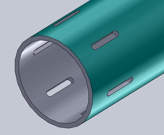

猜的很对,这个是垃圾填埋场地下过滤水用的,这个长形孔的方向主要是公司高层的意思。现在还没有定死,如果不合理,可以修改。关键是怎么说服上面。如果改成 管2.JPG 那加工上就方便很多,机械结构也可以简化,刀盘转动也不用伺服电机去控制了。这两种开孔方式哪种强度比较好呢?
这个我们这里叫花管,水泥材质的都是圆孔,可以借鉴。 设计应该结合加工工艺,不影响功能的前提下工艺越简单越好,长槽也免掉,直接钻孔简单很多。从孔的分布上来讲,螺旋分布更合理。  发表于 2011-9-28 07:17

感觉上后一种的强度更好,切除的材料更少,并且第一个方案感觉一掰就会断掉。但是具体什么方式是不是还需要考虑到滤过性,很显然第二种对于过水的滤过性比第一种的好,太小的东西也不可能滤过。加工工艺上认为每次仅加工一组孔比较耽误时间,如果能几组孔同事加工,倒是可以用步进的设备每次加工若干个孔,如果管子的长度不是标准长度,需要裁减也可以直接设计到设备上。另外既然是过滤用,精度要求不高,可以不用补芯加工。

改成圆眼最好,设计直接钻眼,步进控制给料

      我个人认为,楼主需先说明那些长槽孔是做什么用的?因为PE用铣削的方式毛边很大的,需要专门去毛剌。对刀具的锋利度和转速都有关系,转速低了加工面不光,高了对机头架的整体刚性要求高,机头旋转时的动态加工性能也是问题。高了也发热量大,易烧,对冷却也有要求。而且铣削的进给速度肯定不是非常快,效率不够高。
      如果那些孔只是为了散热,散水,或散气什么的,只要求位置不要求形状的话,就可以改铣削为锯切。用锯片铣刀,就不需要刀头旋转,只要四向下刀即可,控制下刀深度。可用气液增压缸或纯液压驱动。这样送一次料,就锯铣一次孔,效率较原来高,孔内毛剌也少。
     送料就是用气缸夹紧,伺服电机+滚珠丝杆送料,才够高速高效。当然用纯液压或气动也可以,但动作较死,不柔性,不适合多种产品规格。
     刚看到楼主后面的补充,需改孔形状,我的经验是对的,用锯切方式最经济最有效率的,管子使用强度比原方案好,锯切时也不用考虑管子变形。
     我们专做非标的管材加工切割设备。一般都是锯切的。没见过用铣的。
这个就是垃圾填埋场地下的管子,过滤水用的。铣削的话我们做过实验,在低转速的是时候毛边不多可以接受的。你的方案也很好,锯片铣刀效率是要高很多的。  发表于 2011-9-28 09:35
