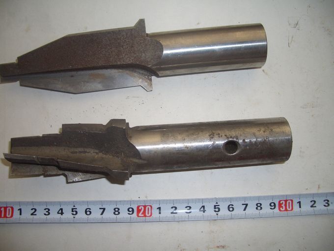

 楼主| 发表于 2011-9-14 20:07:22 | 显示全部楼层
RE: 工欲取其利,必先利其器。—— 批量零件加工所使用的刀具
六角车 发表于 2011-9-13 22:02
" N" A5 z* R, G& {) K2 v市场上卖的20和13的标准夹头,三个夹爪与钻柄成线性接触,夹紧方式也很难夹得很紧,加工时常出现钻柄打滑折 ...
/ }3 d& M# e6 {' r& }* d9 C
nEO_IMG_CIMG2923.jpg d
' C0 M! y3 q* `; ]0 n0 s* A
  l5 U2 |$ W. `# u" c- {在机械加工时,用镗刀加工孔径较小且又是平底盲孔的多台阶孔时,难度是很大的,如使用阶梯麻花钻来加工就容易得多了。阶梯麻花钻可以用普通麻花钻改制。图片下面的那种四刃阶梯钻是一种复合型的阶梯钻,要专门设计制造,比较少见。在不久前有位社友发过类似的图片,我在回帖中对这类麻花钻有详细的说明。. E% M; Y/ V- |' g; j
 楼主| 发表于 2011-9-14 20:23:25 | 显示全部楼层
六角车 发表于 2011-9-14 20:07
6 W% d" g  E0 Jd
8 y. C/ S" M% t- z) a$ ]! p% ?9 ^. Z6 w2 s. t
在机械加工时,用镗刀加工孔径较小且又是平底盲孔的多台阶孔时,难度是很大的,如使用阶梯麻花钻来加 ...
  C& f/ i3 V, t: F nEO_IMG_CIMG2920.jpg
* Z% v. o; U) ?3 G( x0 c3 Z/ b# k) B1 K+ G, F
对于形状复杂精度和粗糙都要求较高的零件,可用划钻来加工,这类刀具属精加工刀具,需要先粗加工,一般留余量单边0.10左右,一把刀具加工中碳钢料,如图三刃划钻,可达三五千件。此类刀具两刃的因设计和制造都较简单,用的地方较多,但也有三刃和四刃的,还有带螺旋角的。后续. q% D2 y- H6 I$ n8 g) k7 _- @
 楼主| 发表于 2011-9-14 20:28:53 | 显示全部楼层
六角车 发表于 2011-9-14 20:23
, D. n8 q6 ?* a) X1 X$ t对于形状复杂精度和粗糙都要求较高的零件,可用划钻来加工,这类刀具属精加工刀具,需要先粗加工,一 ...
; z) R* ^4 M7 c, H" v; K5 }& t5 e
nEO_IMG_CIMG2918.jpg 9 a' y7 A  S8 A, W
9 I' @( J' K6 D  O, @2 o) }, }为了提高加工精度,而使划钻浮动,采用间隙套管,销轴固定。# C( ^2 a+ Z1 H8 R8 m6 m. M
 楼主| 发表于 2011-9-14 20:32:41 | 显示全部楼层
六角车 发表于 2011-9-14 20:28
" d. H7 m$ }* y; T为了提高加工精度,而使划钻浮动,采用间隙套管,销轴固定。
" z3 q9 O- y& d' D6 X  J
nEO_IMG_CIMG2919.jpg ) x6 O- S9 g4 R) R: f
' I4 J9 r3 `. T硬质合金镶块的划钻更耐用。! S, a/ l$ y8 T% d- K. ]
 楼主| 发表于 2011-9-14 20:51:07 | 显示全部楼层
六角车 发表于 2011-9-14 20:32
9 W9 O" h: W5 }2 B% Q* l3 K$ i硬质合金镶块的划钻更耐用。
+ s. z# l; X; S2 u划钻尺寸很多,又多为直柄(装夹时后边便于由顶丝调深浅)为了便于装夹,加工孔径30mm以上的柄径统一为30,30以下的设计几种规格的直筒弹簧夹套,夹套外径统一为30mm。现在大部分机床随机刀架的孔径也多是30的,不过有个别的数控车和加工中心的带孔车刀架上的孔小一些,只有美国的八轴自动车刀架孔大于30mm,这在设计夹管时要注意。  q' K  b$ N: V9 O7 \
