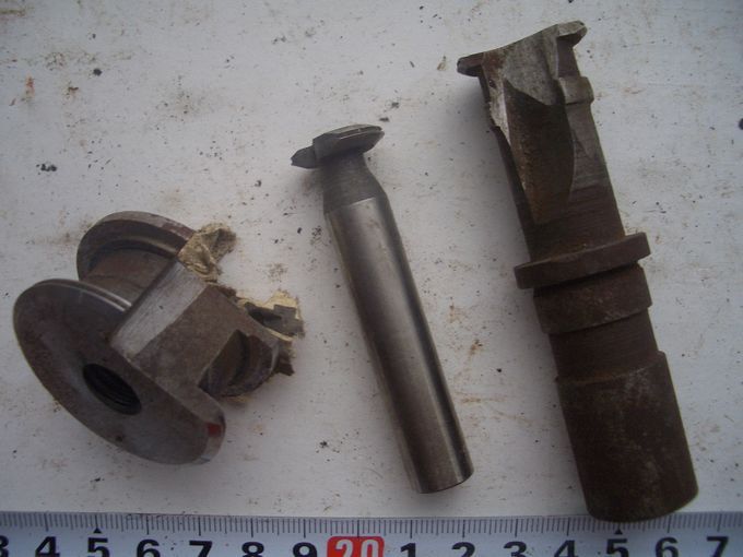

7 F8 R- n; P4 w2 M6 g孔加工刀具介绍的不少了,介绍一些外圆加工的刀具,此图中的刀具名称叫棱形成形刀,多用于多轴和单轴自动车或组合机床等设备上,一次进刀可精确地加工多个尺寸来,如台肩、空刀槽,螺纹外径,平端面,或正倒锥体等。这种刀具加工效率极高,但设计很麻烦。现在有了CAD制图,就方便的多了。$ Y( P8 {! \+ [, V3 e$ x- x

不论是加工内螺纹还是外螺纹,螺纹车刀对加工效率和质量都很重要,现在虽然多用硬质合金的成型块车刀,对很多材料的螺纹加工,硬质合金刀的效果并不太好,而且一但用钝或打了尖,刀就不能用了。图中是加工内外螺纹的圆盘车刀,材料高速钢,刀用钝了每次只需修磨一下前刀面就行了,一把刀加工几万甚至几十万件。左面的那把外螺纹车刀前面是双刃螺纹车刀刃,后面是螺纹口部倒角刀,螺纹车好的同时,口部也加工出半扣螺纹的倒角。
