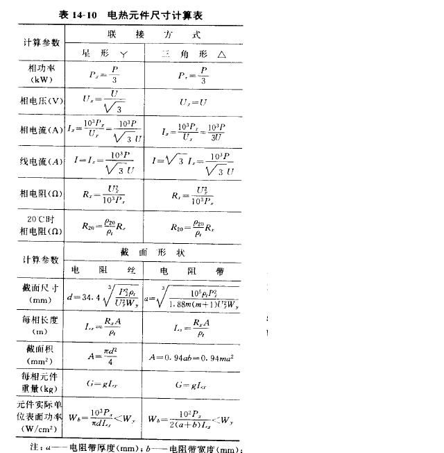

发表于 2011-9-14 23:21:14 | 显示全部楼层
这种电阻丝或带可以在高压低电流下使用呀。同一种电阻丝,能在220V和380V下使用没有问题呀。只是表面发热量不一样。
请问阁下自己亲手使用过吗?  发表于 2011-9-15 19:09

本帖最后由 luchun6304 于 2011-9-16 10:25 编辑 1 B/ U. g9 e! q9 Z
luchun6304 发表于 2011-9-14 23:21
1 z9 z; l+ l+ I4 C( x6 e这种电阻丝或带可以在高压低电流下使用呀。同一种电阻丝,能在220V和380V下使用没有问题呀。只是表面发热量 ...
+ V; i/ q9 m- H3 R
) C3 d& W, j' ~* B2 ~做过加热炉的设计多年了。当然这样用过了。请看相关计算。

发表于 2011-9-16 12:57:43 | 显示全部楼层
本帖最后由 见习生小王 于 2011-9-16 13:28 编辑 % B% [* G1 f) R, S2 c. y  u# [
2 }% F6 D' ]8 t
楼主给定的条件是:封口机用的电阻扁丝,原来工作条件是5V20A,现在要把它直接接入高压,行吗?
3 h3 ]) m/ O- R. @$ h* j, L+ O. e1 l在多次设计实践中,俺也知道,通过调整电阻丝长度,可以适应不同的工作电压,但是对于已规定截面的电阻元件,加高电压就意味着,在电流不改变的前提下,功率就会增加,这样做,符合楼主的原意吗?  k+ F0 d; `5 W  D0 p) ~6 f8 r$ T
如果想做到高电压下的低电流,就必须再大大增加电阻扁丝长度,这样干,不但浪费昂贵的电阻材料,还由于其表面负荷功率太低而降低了发热效率。值得吗?
1 f4 m# M2 |! y- Z7 M( N4 z楼上所列的公式,适用于多回路多相供电的电炉设计,绝对正确。但在实际设计中,我们的做法,还是以加热功率和供电电压为起点,由此选定电热元件的数量,截面和联接方式,尤其是截面,它往往是确定单元件功率的限制条件,最后,再核算表面负荷功率及元件总质量,这里,前者影响使用寿命,后者影响制造成本。

发表于 2011-9-18 21:34:11 | 显示全部楼层
* }; i. T& L9 X4 o, [$ M
见习生小王 发表于 2011-9-16 12:57
3 M$ b' o1 \* N3 p0 n  q楼主给定的条件是:封口机用的电阻扁丝,原来工作条件是5V20A,现在要把它直接接入高压,行吗?8 w5 H) R# Z$ f  b: ?/ U' h
在多次设计 ...
: ^5 `1 \- m- a
* Q* {% |- g8 F. ]7 @, w
"客户的用法是把AC 220V降压到AC 5V左右,电流20A,发热使用。"- w, s; X2 z3 y2 {. N! y
这是楼主的说的条件一。5 n/ j2 J: p1 a5 T
这是楼主的问题。4 d; `8 A8 M" l2 j/ I  Q0 R
我理解楼主是不改变功率来做的的这个事情。实际上也可以通过降低电压调整供电电流来保持功率不变的。这种电阻丝还是纯电阻的,符合欧姆定律R=V/I .
6 Q+ T: e" X+ V# ^  r$ ]你的说法没有错。但你是否真的清楚问题了?- C1 q' O# R! p
这个问题还是由楼主来回答吧。  发表于 2011-9-19 12:41

发表于 2011-9-19 15:31:09 | 显示全部楼层
- U' N) Z7 c1 _, ]/ H2 }/ a; g9 ^) V# V+ y: J楼主给定的条件是:封口机用的电阻扁丝,原来工作条件是5V20A,现在要把它直接接入高压,行吗?
1 ?3 |, b4 v5 a; ]在多次设计 ...
+ H9 @" V( t; N! \1 a
在设计电加热设备时可以根据使用要求给加热元件接入不同电压的,如三相电加热设备由星型接法转换到三角型接法,但加热元件端电压由220v变到380v。提高加热速度。当达到设定温度是再降回到220v(回到星型接法)。. v; {: e$ z; h* j
对于单相使用的,可以使用调压设备供电。这都是可以根据需要来设计制作的。) K, m5 {/ X8 {6 A: W
阁下说得没错,但还是有点文不对题。  发表于 2011-9-19 16:52
 楼主| 发表于 2011-9-19 17:34:29 | 显示全部楼层
要求是,同样的一截电热丝,能不能做到升高电压,降低电流,但是表面温度一样?
在长度不变的前提下,只有减小电热扁丝的截面尺寸,才可以做到,但还要考虑其机械强度是否够。  发表于 2011-9-19 18:06
