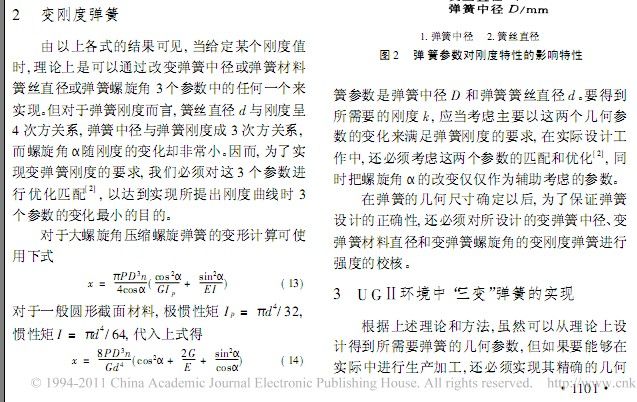

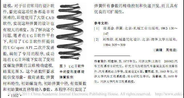

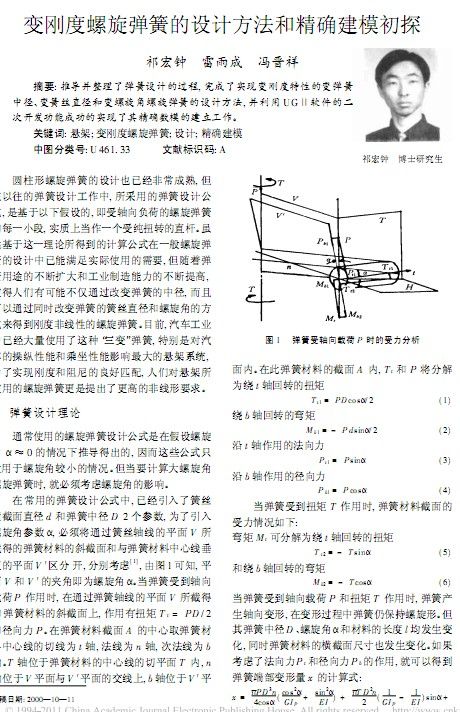

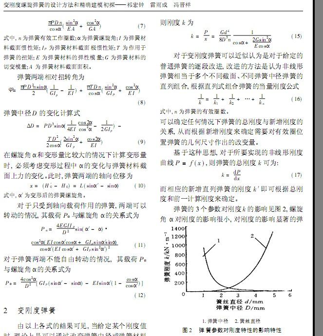

我这里有一些相关资料 前辈们帮我看看 看他这样能不能实现我遇到的问题 我研究了一下问题还是很多
变刚度螺旋弹簧的设计方法和精确建模初探.pdf (515.04 KB, 下载次数: 7)

一般的变刚度弹簧都是越压越硬(塔形弹簧或变节距单股簧),这个比较容易实现,越压越软的不那么容易实现,楼主需要的话我可以弄根多股簧给你试验一下

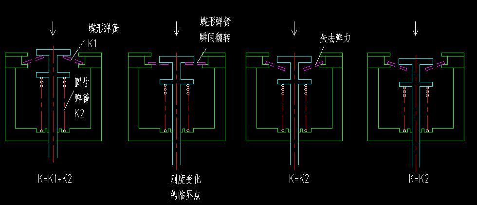

抱歉,我忽略了刚度降低的问题,如果采用组合的方式,只有通过让一个并联弹簧不工作,或者让一根弹簧由串联状态变成不工作或者并联状态,才能实现降低刚度的目的。
构思了一个方案,利用碟簧的“失稳”特性,碟簧在压到临界尺寸时,会突然翻转,造成弹力消失或者反向,这种特性在部分快速换向开关上有应用。当然你也可以不采用碟簧,可以用类似的弹性金属片来代替,下面是工作过程示意图。
附图
附图
非常巧妙,钦佩  发表于 2011-12-16 10:50

谢谢前辈 您提出的这个方案原理上是可行的 不过可能受安装限制
