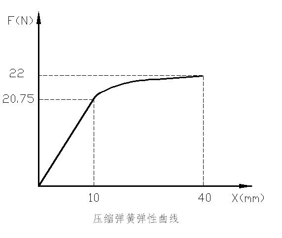

新手 现在要设计一个变刚度压缩弹簧 弹性曲线如下图 小径大于18  大径小于30 ,最好是圆柱弹簧 如果不行的话在考虑其他的,自己搞了下发现搞不出来 请高手指教指教新手

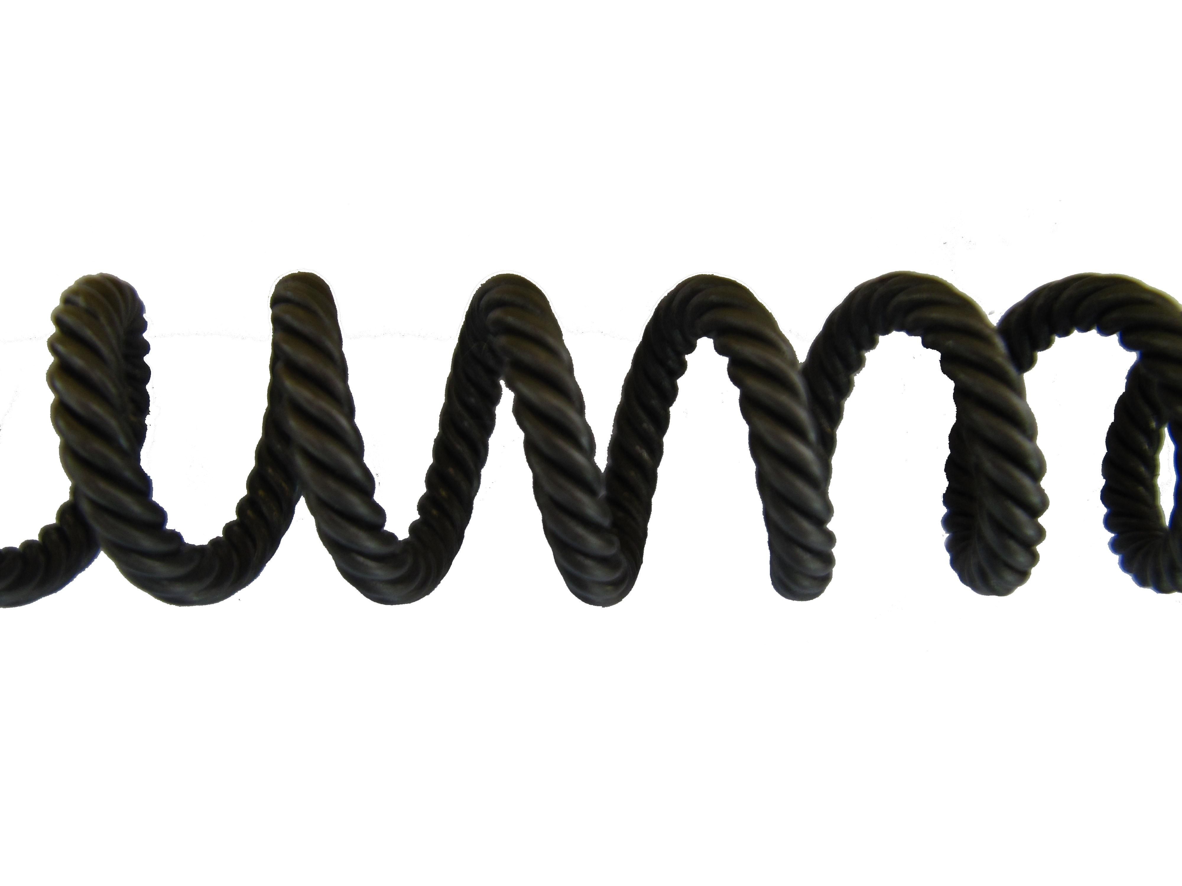

这个也许可以用多股螺旋弹簧实现,钢索拧索方向与弹簧卷绕方向相同,压缩过程中弹簧越压钢索越松,刚度就变小了,只是要达到这样的刚度曲线可能得做很多根弹簧来试验才能找出合适的参数,而且多股簧的刚度变化曲线是比较光滑的,可能不会有明显的拐点,多股簧现在还没有可靠地计算公式
 楼主| 发表于 2011-8-29 12:13:06 | 显示全部楼层
补充一点 那个图里面后面那段曲线可以近似处理为直线
发表于 2011-8-29 12:20:28 | 显示全部楼层
早说啊,拟合曲线来设计弹簧是很难的,做直线处理就好办多了
两个弹簧内外套装,起初只有一个弹簧工作,等变形量大到一定程度,另外一个弹簧也开始工作,弹簧刚度变化,就能拟合出你的两段直线了

发表于 2011-8-29 12:24:44 | 显示全部楼层
sanxian 发表于 2011-8-29 12:23
先谢谢 你的帮助
不过刚刚我又去机械设计手册里查了下你说的多股圆柱螺旋弹簧
说的真好跟你相反 “在 ...
是由于拧索方向与弹簧卷绕方向的原因,压缩弹簧如果二者相同就是越压越松,我就是研究这种弹簧的,呵呵,一般情况下运用这种弹簧都是两者方向相反,越压刚度越大,两者相同的时候我倒没有试过压缩的时候到底是什么样,但应该会有变小的趋势
