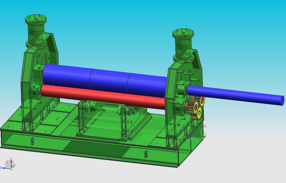

机械设计实例----一台简易卷板机

问下压辊是怎么装配的啊? 是型一端插进去的吗?

卷管时,板需要两边预弯吗,完成管的圆度怎么样?

这是我给一个朋友画的卷板机,用伺服电机驱动液压缸为动力的
高级!只是可否告知如何取出卷好的工件?  发表于 2013-7-19 04:16

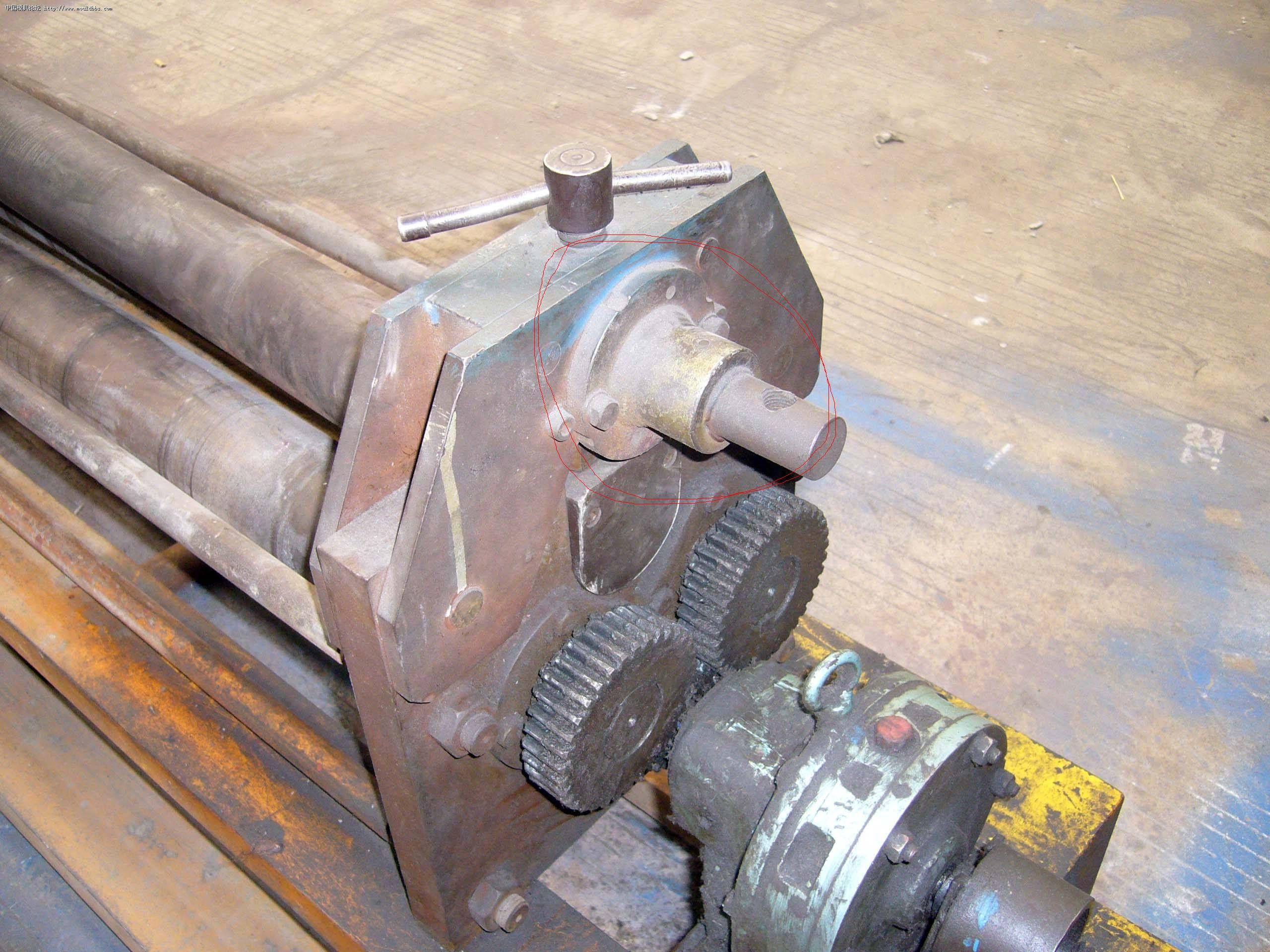

我用过这个卷板机,我们以前的公司有,我还帮忙改过零件模块哪

我们这也有台,基本一样的。最近做了个矫直机也是自制设备,简单好用。
这个短轴原来在螺孔旋有一根螺杆,用来把上辊倾斜,可以取出工件。后来工人嫌麻烦,把上辊调了个头,从那一边用手直接抬起上辊。这样这个短轴就不派用场了。完全多余,可以取消。  发表于 2013-7-19 16:45
