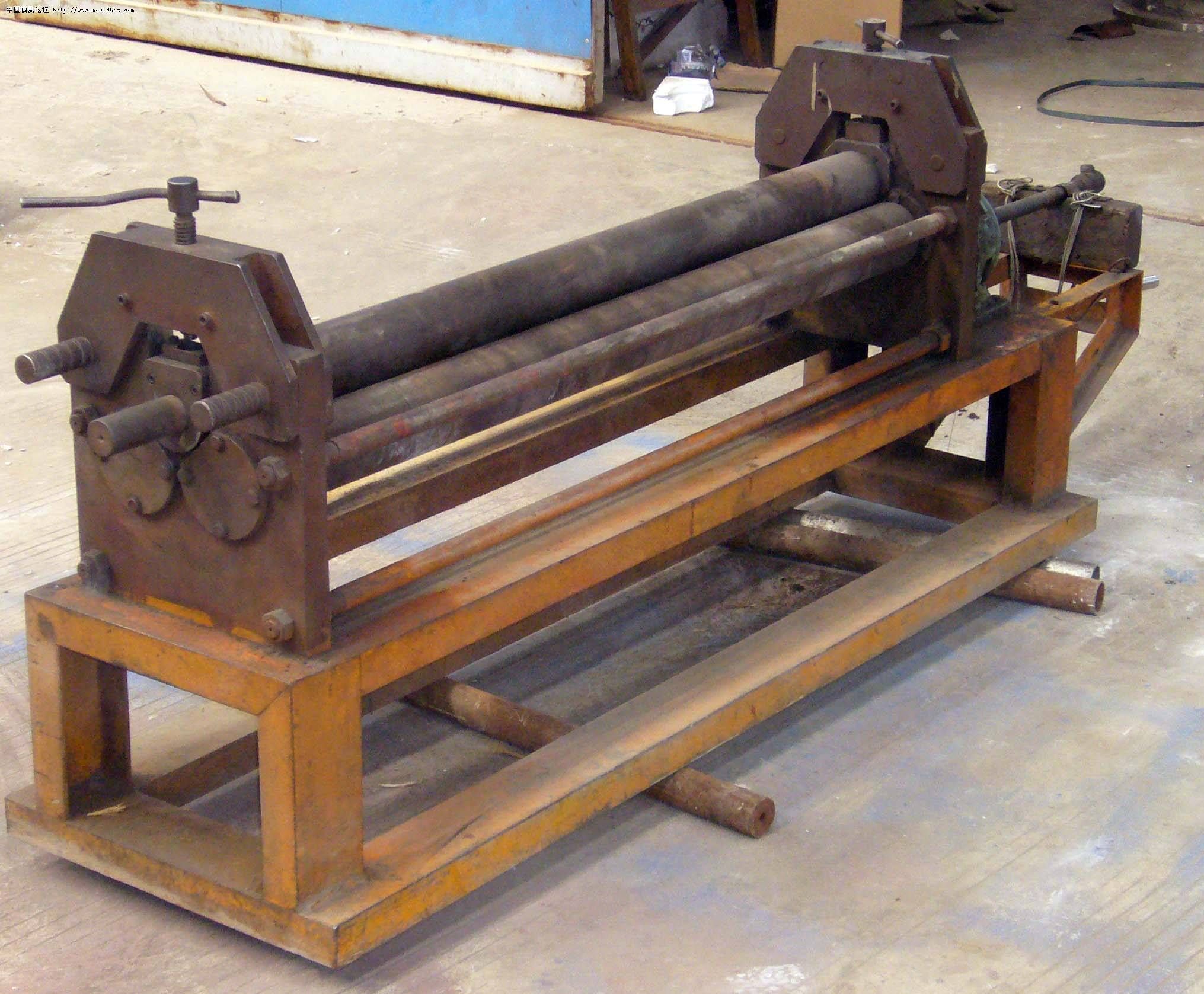

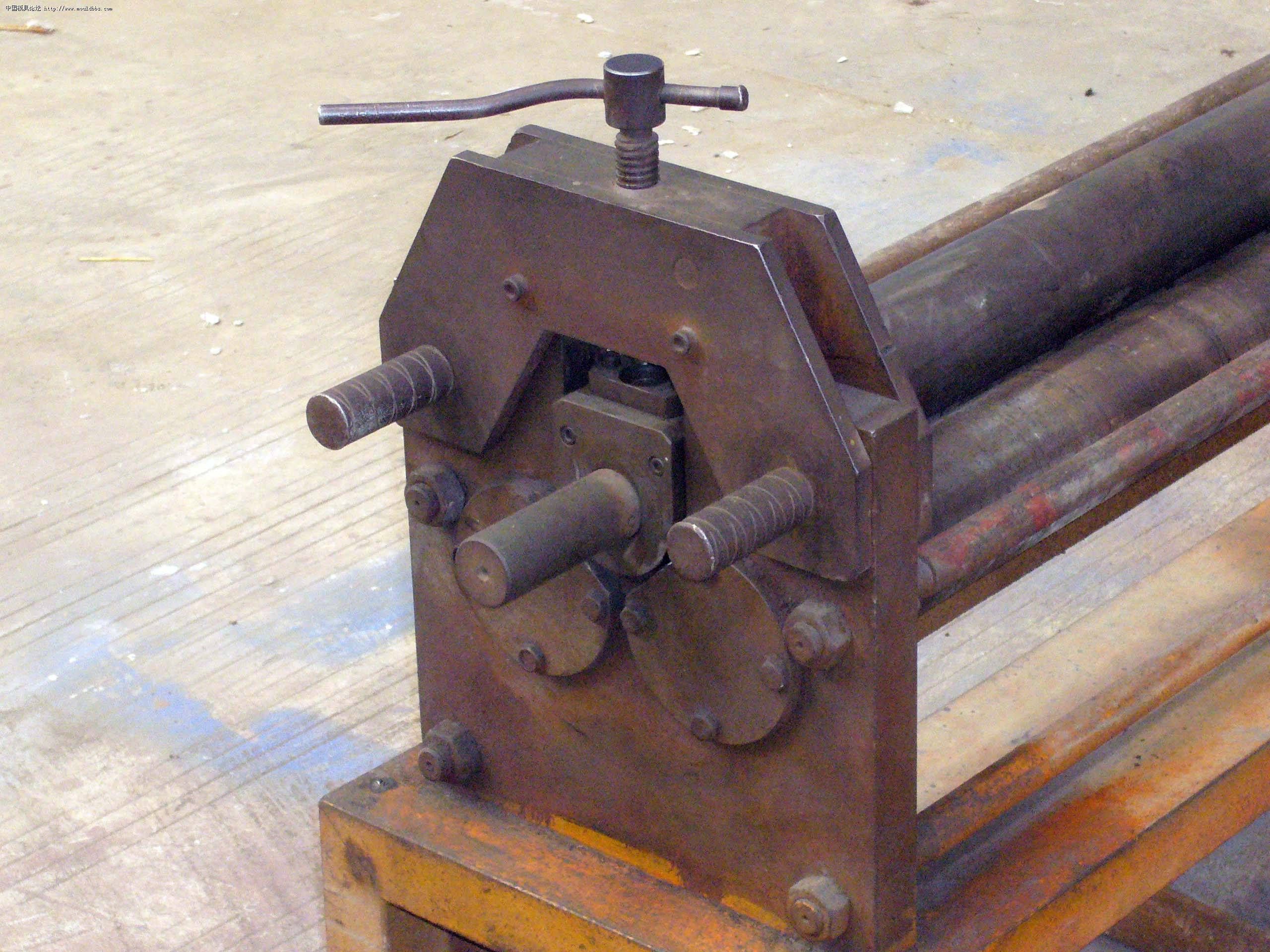

多年前曾制作过一台简易卷板机,至今一直在使用中。
年代久远,手绘图纸没有留存。找到这台机器,拍了些照片,供参考吧。
卷板机全貌:

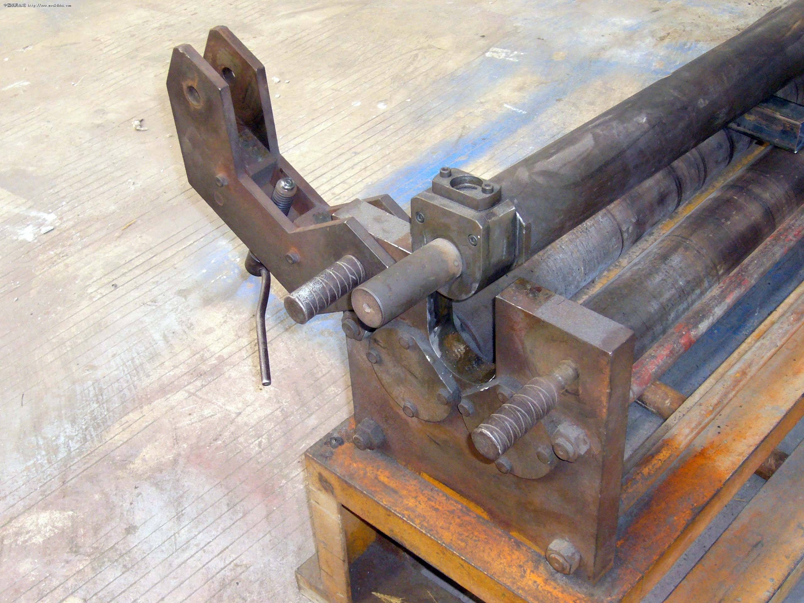

这台机器的压辊直径只有70mm。这是因为当初制作时要求能卷100mm直径的圆筒。在上面
卷过的最厚板材6mm,但材料幅面较小。机器的最大可卷幅面为1.2m。通常只在上面卷制
4mm以下的普通钢板。
结构很简单,槽钢制做的底座。在上面固定有两块墙板。两块墙板之间用4根拉杆连接。

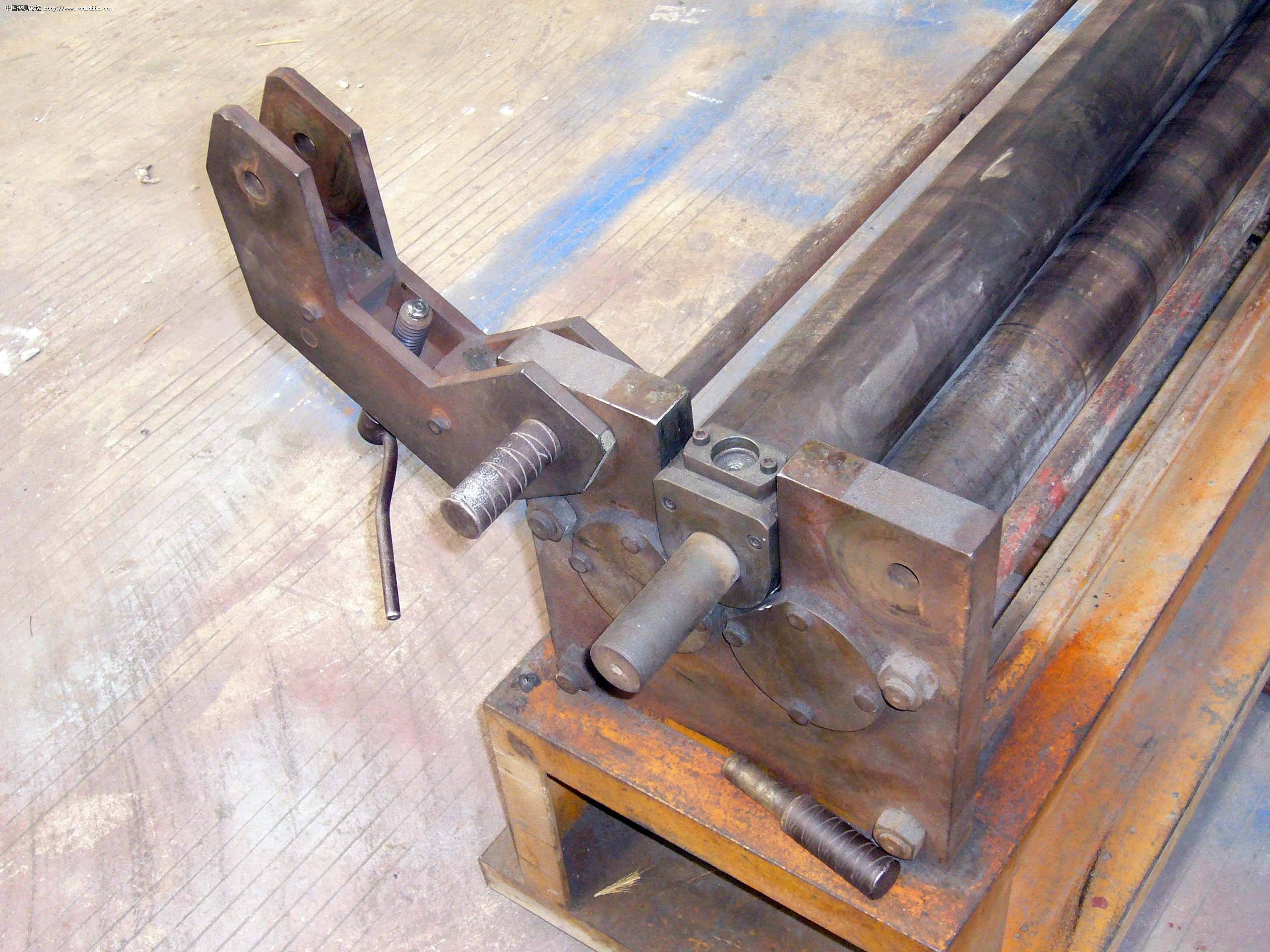

在墙板上安装有两根固定下辊并制作有可让活动上辊上下移动的槽。
第三张照片,上压辊被抬出,这个状态是用来取出卷好圆筒的。
请注意现在的抬起是用手抓住上压辊端头的把手抬起,然后在上下压辊间垫入物件才能放手。

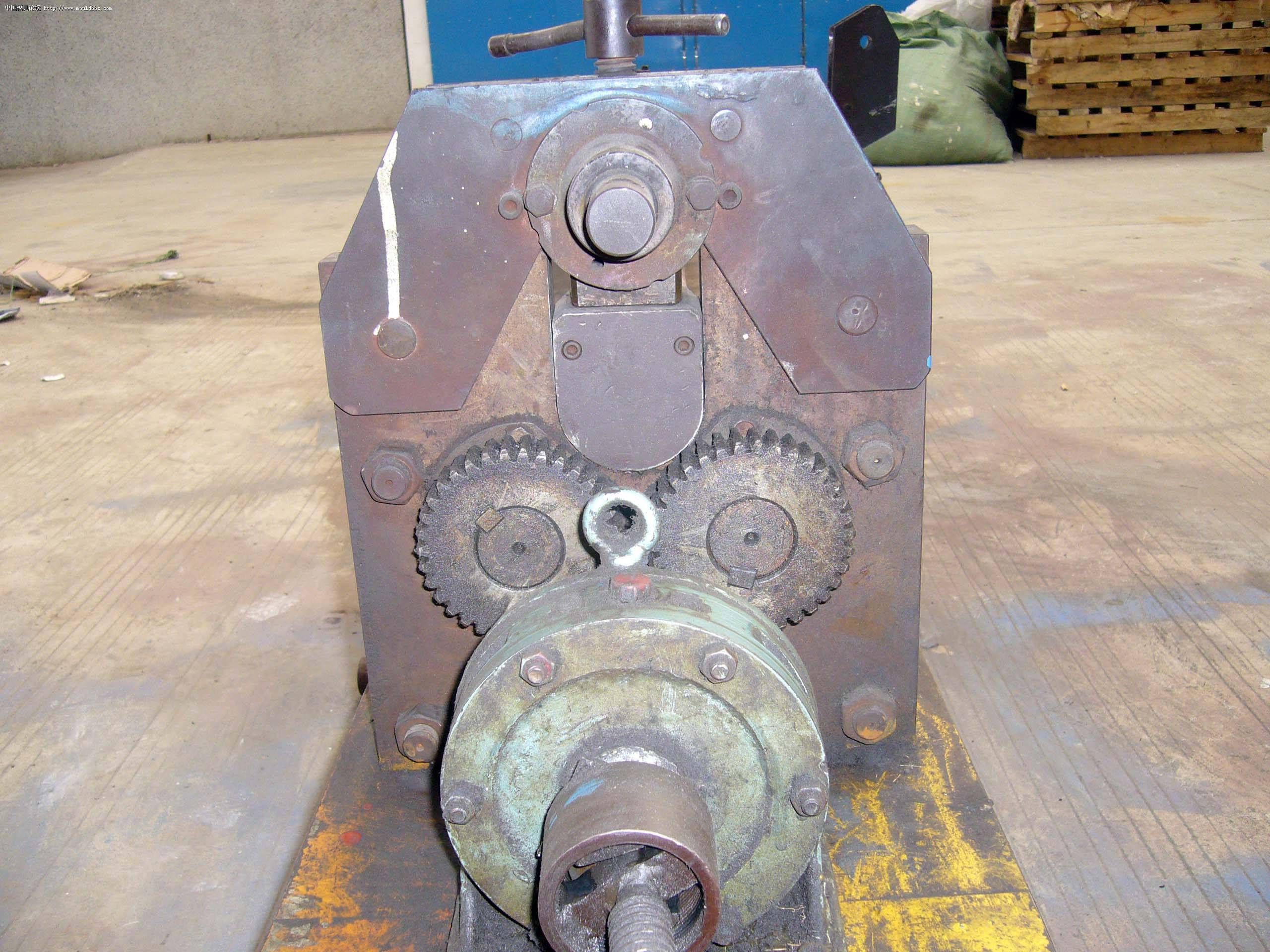

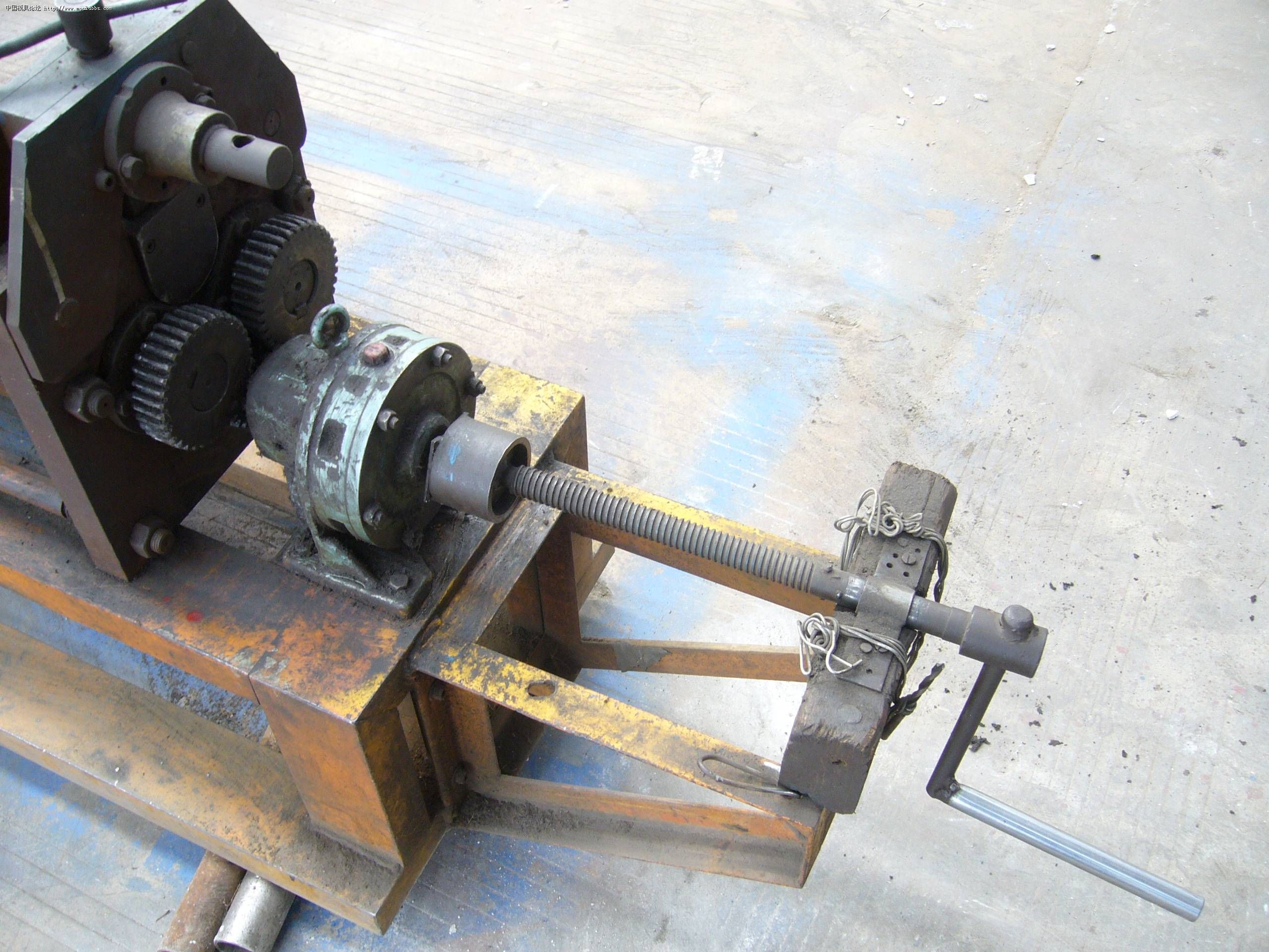

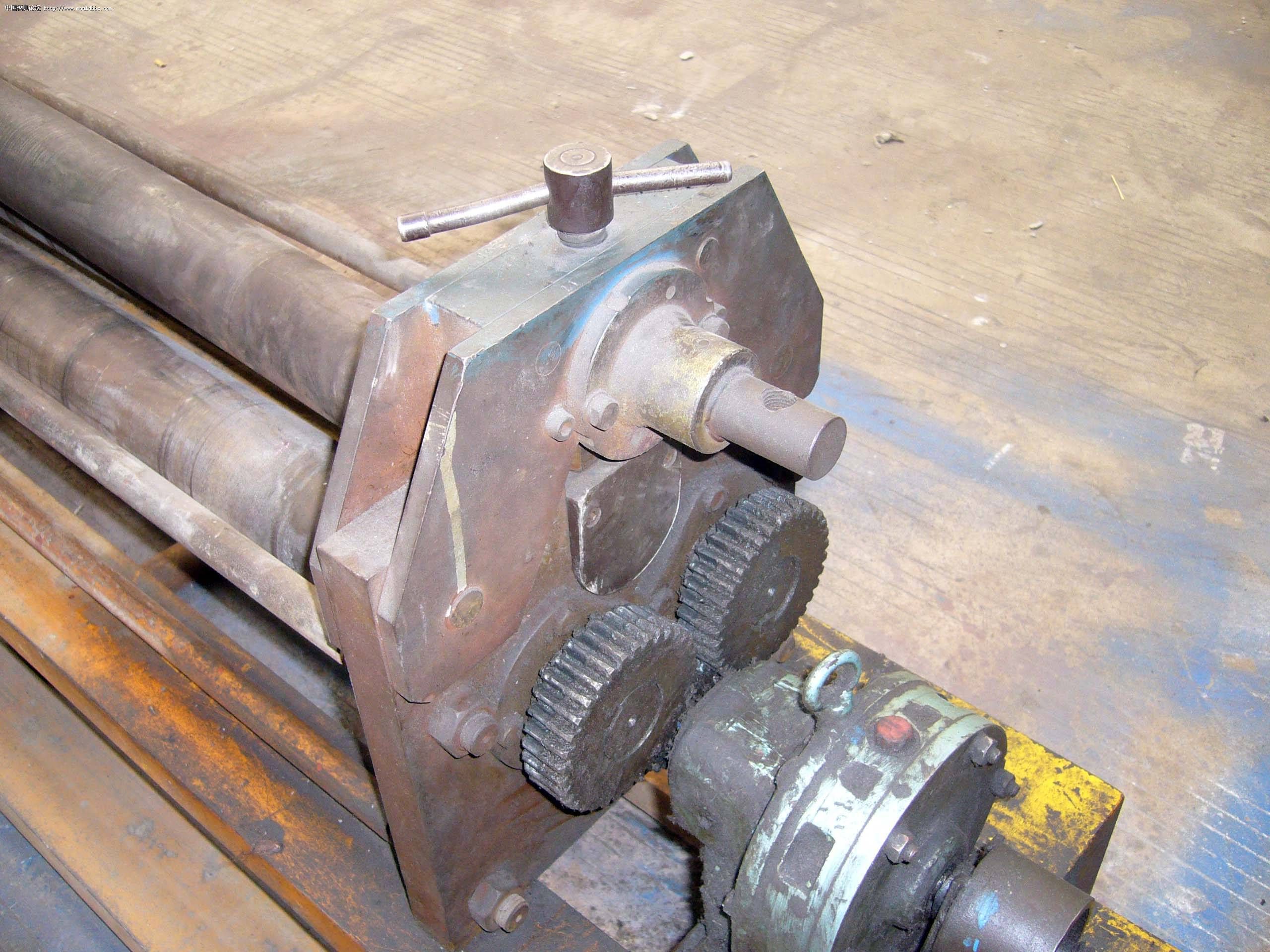

卷板机的另一头,可以看见两根下压辊端部的齿轮和传动这两根压辊的减速机。减速机输出轴上的齿轮同时与两根下压辊端的齿轮啮合,使两根下压辊同向旋转。
请注意在设备的上端有一根用法兰安装的短轴,短轴上有一个垂直的螺孔。
现在照片上看到的上压辊的安装较原先位置转过了180度。在那一头的把手原先在这一端。短轴上螺孔内也装有螺栓。旋下螺栓抵住上压辊把手,就可以使上压辊的另一头抬起。使用中工人弃此功能不用,是因为麻烦,压辊的分量不大。如果上压辊沉重,这个装置还是不可少的。
减速机原来用一台电磁调速电动机传动。后来恐怕是因为制作设备时的批量活干完后,卷板机的使用不太频繁,并且规格杂,使用但求方便,无需效率的缘故,把电机拆走派别的用场了,现在就用一根曲柄摇动减速机了。

自制简易设备,零件设计的工艺性很重要,坯件尽量不要用铸造,加工要简便。
10mm以下的卷板机并非重型,用上面照片的结构应该可以。卷板机两块墙板是最要紧的,
钢板下料,铣出周边,平面可以不加工,轴承孔和槽用线切割。应该是最省事的方法吧。
压辊的直径,可以参照定型设备,也可以按要求卷制的筒体最小直径而定。
必要的计算不可少。对于卷板,工件的状态为中点受力的简支梁,全幅面时压辊的状态为
均匀受力的简支梁。同样幅面的板,压下力与板材厚度的3次方成正比。10mm较之5mm,在
上压辊压下同样距离时需用的压力为8倍。根据板材最大厚度,全幅面和卷制最小筒体计
算,决定墙板厚度,选用轴承形式和规格,应该不会有问题。
