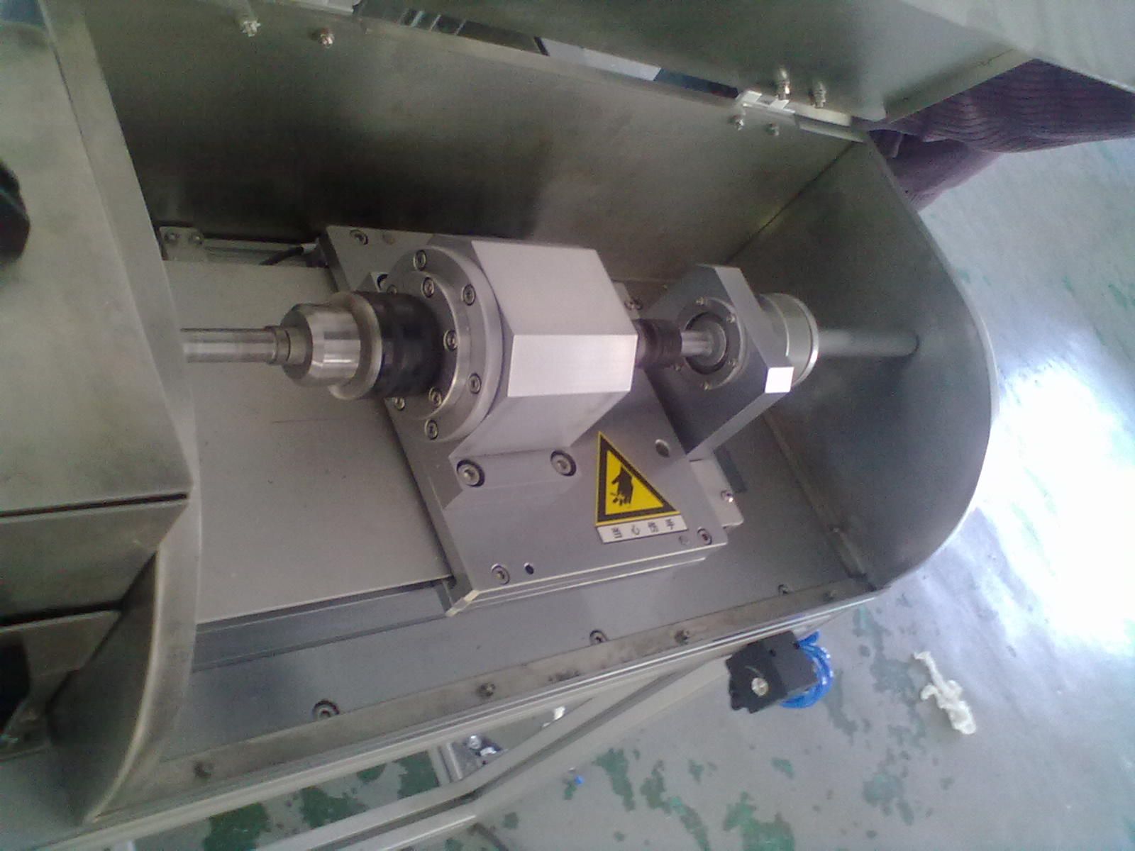

设计一种机构来驱动轴,既做直线运动又做旋转运动
发表于 2012-2-7 09:27:55 | 显示全部楼层
图中就是一个非标钻孔机,用的是滚珠丝杠+花键副
钻孔机
钻孔机
发表于 2012-2-7 09:57:51 | 显示全部楼层
这个机构很巧妙,不错!
发表于 2012-2-7 17:19:11 | 显示全部楼层
不是拧螺母的动作吧,旋转升降都满足

有点疑问,通过花键,能保证较高的回转定位精度么?很急的想知道。

可否借鉴一下钻床主轴.
有道理。O(∩_∩)O~,基本上都看过钻床,比较好了解
发表于 2012-3-6 22:49:18 | 显示全部楼层
突然想到,把滚珠丝杆外螺母套改装下,好像也行哦。

旋转运动的轴线 与直线运动方向是平行还是垂直
发表于 2013-2-21 10:24:36 | 显示全部楼层
我们倒是用过这种结构,油缸推动,外面用斜齿轮带动转动
