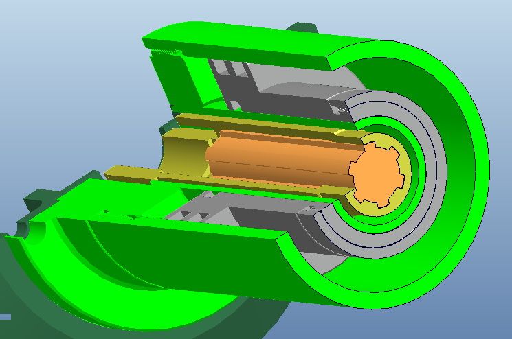

设计一种机构来驱动轴既做直线运动又做旋转运动,望高手指点!谢谢!

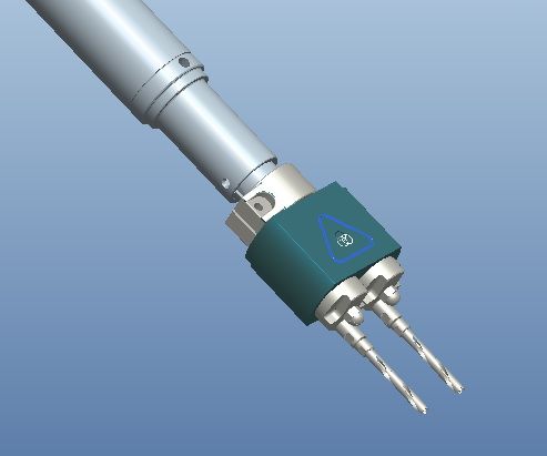

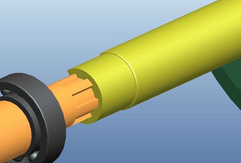

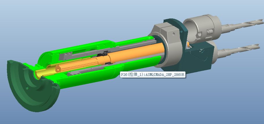

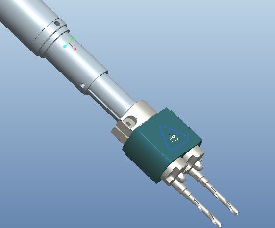

发表于 2011-8-5 22:45:25 | 显示全部楼层
我上个图片来说明问题,

这种机构很巧妙,我们的机器上有差不多类似的机构,马达直接驱动,外加一套油缸控制轴向运动,不过行程很短。刚接触时感觉做出这套东西的人很牛X!老外做的  发表于 2011-11-22 14:46

这种滑键式可伸缩的旋转轴,钻头是不停旋转的,同时有个油缸进行伸缩移动的动作,楼主一定想要是这种结构  发表于 2011-8-5 22:50
