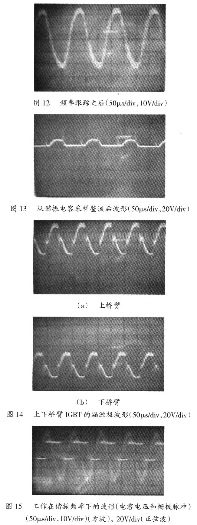

       4 实验波形和结果分析1 U2 U# }' u. _0 f8 U  [; t" r; N
       4.1 工作频率等于谐振频率的波形
& v- x7 C5 m( e    工作频率等于谐振频率的波形如图9~图15所示。- D4 O3 v: U5 r
       4.2 工作频率大于谐振频率(感性)的波形5 K! M" q7 Z6 T4 w* T: J. {
    工作频率大于谐振频率的波形如图16所示。/ h5 _9 c7 _& @2 Q
      4.3 结果分析和讨论& m, b7 M7 c( S
    由实验波形可以看出,系统在谐振工作状态波形较好;在工作频率远离谐振频率时,波形发生畸变。频率跟踪较快,跟踪周期范围是10~24 μs,这个跟踪范围对负载来说是足够的,因为在加热过程中,负载的阻抗变化不会太显著。
  x2 T, a, s1 o4 s+ \6 o0 i$ `1 b6 I- w% _: a
