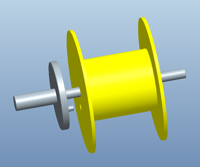

发表于 2012-5-3 13:05:11 | 显示全部楼层
这个装置可以用作轴向快速锁紧装置吗?比如下图
在右端用来固定黄色的那部分,而且要快速行吗
游客
  发表于 2012-5-3 14:52
我以前还发过一个贴子,是专门快速固定这种细轴的,比这种凸轮的还简单好用。  发表于 2012-5-3 14:52
当然可以,轴向径向都可以固定,快速方便,同心度好  发表于 2012-5-3 14:31

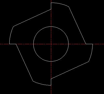

发表于 2012-5-3 14:14:32 | 显示全部楼层
我一开始把凸轮设想成这个样子了,
这样内套和外套就同心了。
这样会有什么弊端吗?加工?
游客
  发表于 2012-5-3 14:34
凸轮的总顶出高度那么那么高  发表于 2012-5-3 14:34
你想的过于复杂了,这个凸轮,没你画的这么复杂,你这样不方便加工的,而且凸轮不易自锁紧。  发表于 2012-5-3 14:33
