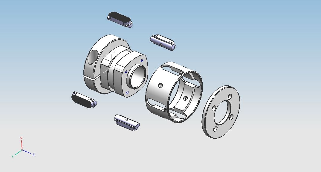

发个纸管用快速夹头的图片,谁能说明一下结构和是如何使用的?

做了个装配爆炸图传上来

呵呵  蛮不错的  凸轮应用很巧妙

这个好似是不通气的气胀轴 我们之前用的是手柄操纵弹簧胀紧的 就是同心度太差
可以用于自动换筒,但那是多个夹头组合来用的,也可以用气控  发表于 2011-10-31 16:57
看楼主描述只需控制正反转就可以装卸纸筒管?这个可以用于自动换筒么?  发表于 2011-7-22 08:07
这个同心度比气胀轴还要好,不用弹簧的,是凸轮控制的  发表于 2011-7-21 22:17

很有用的机构,简单。对凸轮要求也不高。

四个螺丝孔里面应该是要各拧一个滑块吧?

很巧妙,的确很巧妙,楼主把凸轮的图纸也传上来分享下好吗?很实用啊,我前段时间设计用的是锥套胀紧,没有你这个结构好
我没有2D图纸了,原档在以前公司,走时没带,我不是发了爆炸图了吗?原理如图,你只要跟据实际纸管内径设计就行,有图也不见得对你合适  发表于 2011-11-2 00:51

凸轮的轮廓是什么曲线?
