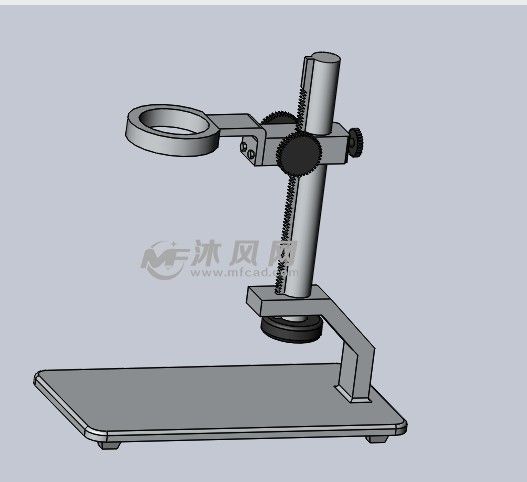

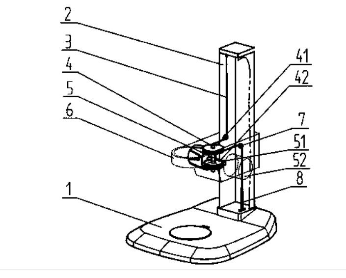

图中垂直升降的机构是什么机构?

丝杠。螺母。蜗轮。蜗杆。可以了

升降机构是丝杆螺母,立柱是固定在底座上,大理石台面也是固定在底座上的
发表于 2014-12-3 17:16:12 | 显示全部楼层
只看到有直线导轨,其他的看不到!应该是齿轮齿条传动,这样简洁一些

升降是丝杠,立柱与底面连接应该是预埋的结构,做过混凝土床身的机床。
发表于 2017-5-12 19:17:59 | 显示全部楼层
这种测试仪器不是齿轮齿条,因为齿与齿之间有间隙,是无牙丝杆(你可以把它相称滚珠丝杆和螺母)加导轨,
发表于 2023-10-12 09:43:14 | 显示全部楼层
丝杆模组
