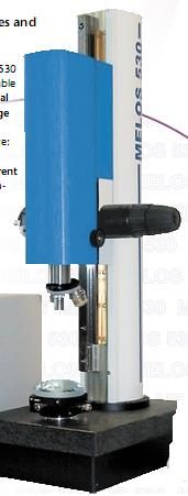

请教各位大侠:
   1.图中垂直升降的机构是什么机构?
   2.图中垂直部分如何和大理石连接后固定?(个人认为应该侧面要支撑?)
这是我最近老板布置的设计任务,清大家帮忙!!!

应该是钻孔的设备吧,工件固定在底座上,钻头上下运动完成钻削。升降机构是丝杆传动的,只是大理石我不明白,是在大理石上钻孔吗?

组合测量仪MELOS 530
测量有效焦距、后焦距、曲率半径和光楔角度及表面面形误差的仪器。
垂直升降直线导轨+齿轮齿条,垂直部分和大理石连接固定是螺栓。
是齿轮齿条还是滑动丝?齿轮齿条不自锁!!  发表于 2011-8-19 22:43
发表于 2011-7-9 10:22:24 | 显示全部楼层
升降机构找个相似的显微镜拆一下看看
理石应该粘在底座上吧,上面有孔套在立柱上,间隙配合;立柱也是固定在底座上。

我觉得是直线导轨加齿轮齿条,有相关行业的哥们给说一下。
