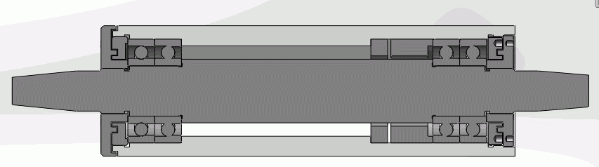

按照前辈的资料画了下,三维装配中发现点问题还请指教
前提轴承S7206角接触球轴承:内径30.外径62.宽度16;
1.前端(磨头侧):前螺盖(MXT01-09)超出套筒(MXT01-0 1)0.5mm,看您总图应该是平齐的,您套筒左端尺寸10+31=41,我的尺寸两个轴承宽度32加上您前端盖厚度9.5为41.5
2.右端(V带侧):后外盖(MXT01-03)端面 在 套筒内1mm,看您总图也应是平齐;
图纸我反复核对过,实在憋不住还是想请教下:请问是装配就是我这样还是图纸稍有问题?
磨头剖视图
磨头剖视图
前端
前端
后端
后端

前辈,为了学习我正重画你的图,第一张就画不下去了,倒角未标,退刀槽未标。
