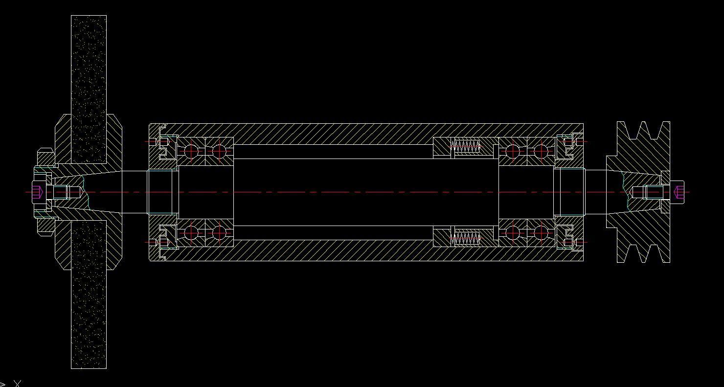

这个磨头,早有规范设计,非常非常成熟的东西,拿过来直接用就可以,完全没有自己设计的内容在。
不过,如何制作零件并装配出好磨头,还是有一些需要注意和考虑的地方。
过去在工厂能够检修和修复,保证磨头精度的,一定是钳工中的翘楚了。
40多年前当操作工时,曾经自制了若干个这样的磨头,用在专用设备和在车床上磨外圆、内孔和铣长键槽。
前些年又有人要,画了图纸,制作了几个。
现在把图纸找了出来,整理过,贴出来供大家参考。
还是存在一点不好的习惯,装配图没有标件号,图纸上形位公差简略了些,就请包涵了。
有点奇怪,这里上传不支持RAR格式,dwg格式也无法上传,只好转成PDF格式了。图纸如下:

在前几十个楼层里有讨论,除在点评里的互动外,我在7楼、11楼和34楼有补充。请特别注意34楼里的几个必须。
补充内容 (2015-7-4 10:30):
图纸是外圆磨头,内圆磨头的结构有不同,一是后端皮带轮为小直径中凸平皮带轮;二是前端为带底部螺孔的莫氏内锥。
补充内容 (2015-7-4 10:34):
磨头拆卸步骤为固定套筒后,1、取下砂轮和皮带轮;2、取下前后外盖和螺盖;3、用铜棒抵住主轴后端向前推。

呵呵,既然前辈拿出了这个设计,并且还是有标准的。我就给点评一下,说的不一定对,还请大家多多指正。
首先我觉得角接触轴承最好不要这样用,单边固定,另一边靠弹簧预紧。这样预紧力很难准确控制。另外两侧的迷宫密封安装螺纹太短了,并且图纸上没有退刀槽。还有就是这么短的一个轴承座两侧加工轴承为精度很难保证。如果让我设计的话,我会一侧设计成固定形式,一侧设计成浮动形式。左边选用双列角接触轴承固定,右边选用调心球轴承浮动。并且采用油润滑。两侧采用油封的形式。

没文化,真可怕,本人设计过类似的东西,用2对角接触轴承是对的,如果轴长,温差大,加了弹簧预紧,短可以不加,都预紧。  发表于 2013-6-23 10:50

楼主说的肯定是对的!绝对经典的一种磨头安装方式,角接触球轴承采用DT方式配对使用,密封采用迷宫式密封,装过无数!很多都是日本机床,关于退刀槽肯定是有的,只是图中没有标注出来罢了!  发表于 2012-9-12 22:24

密封是两端端盖机械迷宫式密封,请看清楚。油封的线速度是多少?能够满足使用要求?  发表于 2011-8-4 10:45
"调心球轴承浮动"你试试,呵呵!  发表于 2011-8-4 10:40

1)首先得说明,这是照搬的典范设计,全完没有我自己的设计在里面。
2)角接触轴承必须这样使用,才能保证砂轮在切削负荷下的稳定,你的成对角接触轴承与调心轴承的组合使用,由于无法消除调心轴承的游隙,磨削时一定会出现震痕。
3)退刀槽怎么会没有?应该不会吧。
4)压轴承的几个螺套,其实是非常重要的零件。看了一下图纸,螺纹精度没有标,形位公差没有标,热处理没有标。记得论坛上曾经有过帖子说起过这些事,国外有专门的公司可以提供这些看起来无所谓,实则要求很高的配件。这些螺套,一是要有足够强度,必须经过调质,有相当硬度;二是螺纹精度要足够高;三是端面与螺纹的不垂直度很要紧。以往制作磨头,不客气说,我自己上车床才放心。
5)润滑,对于这种磨头,用锂基润滑脂就足够。当然,制作和装配的手段是决定性因素。用锂基润滑脂润滑而产生不可承受的发热现象,肯定是制作装配精度不够。不要考虑用油封,油封在1200转时马马虎虎,要是磨头转速到25000转/分,你也去用油封?

前辈你好,如果不用油封的话,润滑脂受热后是不是能在两端轴头上甩出来呢,用钢材密封应该做不到这么精密吧,另外,为什么不用两个圆锥角度轴承成对的用呢,那样可以更大的减小轴向间隙啊,特此请教,谢谢。  发表于 2012-1-16 00:16
螺套确实是这里面除了心轴外最重要的零件,关系到主轴径跳的好坏,不知道前辈车这个件有什么要点,螺纹车好端面一次平出就行吗?之前遇到过类似零件加工车间怎么做都不合,请前辈赐教!  发表于 2011-11-26 15:40

高手就是不一样,受教了。不过现在的调心轴承可以做到负游隙,但要在订货时特别提出来。另外您说这种结构能转到25000转每分钟??我记得V带传动最快也就5000-6000转,还有脂润滑的轴承能转到这么高的速度吗???还请你在指教下。

1)图纸图面干净整齐,应当是基本要求。要做到这一点,用心和多花功夫而已,没有诀窍。譬如我画中心线,严格控制其伸出为某个一定尺寸,往往会先偏移工件端面线,再用切除除去多余。标注尺寸,就先点开栅格,设定好栅格间距,然后依照栅格保持尺寸线间距。最后,一定还频繁使用拉伸,逐条调整。不想这样麻烦的,当然图纸就不容易比我更整齐了。
2)润滑方法请见7楼回复。
3)这个磨头装在车床上使用,一般是把小拖板和刀架拆去,装在中托板上。先做一个安装座,安装座上安装磨头的孔,可以制作一根镗杆,在车床上本身镗出,这样可以保证磨头轴线和车床主轴轴线的等高和平行。要磨头旋转,当然得另外用电动机。
