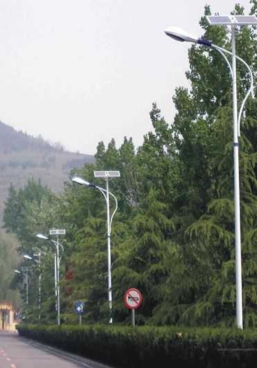

楼主可以参考一下太阳能路灯的原理开发您的产品,主要部件为太阳能电池板,充放电控制器,免维护干式蓄电池,负载。如选型合适可以长时间稳定工作的。如现成熟的路灯系统可以保证每晚路灯工作8-10小时,工作电压24V,电流可以维持2A
