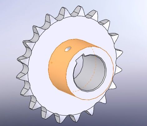

请教大家:链传动中链轮的轴向定位怎么选择呢?

回复 xumingyu7 的帖子
想再请教下,那个定位孔是开在键槽那一面,还是和键槽对着的那面,还是没要求,如图
发表于 2011-8-15 16:19:21 | 显示全部楼层
开在键槽面,或键槽90度面,也可以同时开两个螺纹孔.
发表于 2011-8-15 18:21:12 来自手机 | 显示全部楼层
开在图的其他地方,不能把螺丝拧到键上吧?
发表于 2011-8-15 20:54:43 | 显示全部楼层
啊 我们 链轮 轴向定位是用平行键 和螺丝固定的
发表于 2011-8-16 07:57:58 来自手机 | 显示全部楼层
ba6382547 发表于 2011-8-15 16:19  开在键槽面,或键槽90度面,也可以同时开两个螺纹孔.
我们就是这样做的!
发表于 2011-8-16 09:39:11 | 显示全部楼层
一般情况下,链轮的精度都不高的。
发表于 2011-8-16 09:41:19 | 显示全部楼层
很多时候都是开两个的吧,一个是在键槽那个面,一个是与键槽面成90度方向上。
发表于 2011-8-16 10:18:08 | 显示全部楼层
没有楼主想的那么复杂   就算靠尺寸定位  也是足够的
发表于 2011-8-18 23:53:31 | 显示全部楼层
轴向定位,可以在链轮内孔中拉键槽,然后再键槽上方钻攻螺孔,用螺钉固定链轮和轴。这样也方便在装配的时候调整两链轮水平。另就是靠台阶定位,不太好说了,自己想吧。链轮的齿宽比链条的内宽要小0.5,有的更大。装配-找正-固定,没问题的。有情况可以发邮件798055396@qq.com 我做链轮。
发表于 2011-8-20 10:09:55 | 显示全部楼层
我见过的大多都是顶在平键一侧
