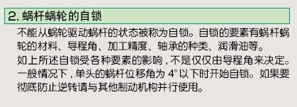

你说的问题不知道是在怎么个工作条件下进行的,我说一下我的理解吧:滚珠丝杠实现自锁确实太差,但是可以用滚珠丝杠配合涡轮的内孔,蜗杆连接电机输出端,应该是可行的
蜗杆与蜗轮的间隙,很要命,有没有解决办法?  发表于 2011-6-11 10:30

滚珠丝杆通常不能自锁,因为摩擦角太小,只能采用其它外力方式来锁住它,比如楼主所说的蜗轮蜗杆,还有外联制动器,电机加刹车,或者采用抱紧丝杆光轴部分来锁,方式很多,但都不是滚珠丝杆自有的特性
