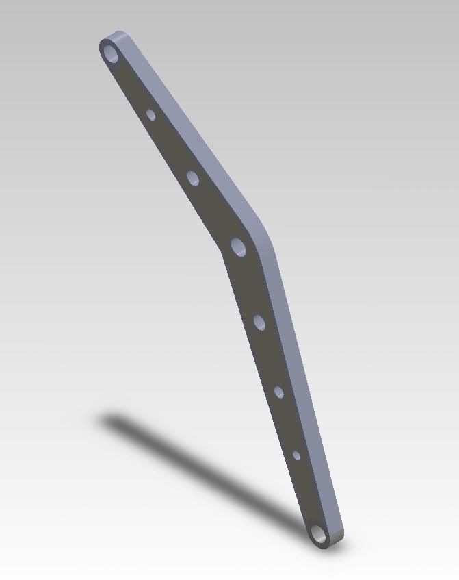

楼主: 冷水黄金
高手来解答:起重臂上那么多孔是干啥的?
 火... [复制链接]
发表于 2011-5-27 22:39:09 | 显示全部楼层
应该是跟车梁上打孔的原理差不多吧,打孔可以消除过于刚性,从而避免起重臂过载时发生断裂。
发表于 2011-5-27 22:45:29 | 显示全部楼层
只知道减重,,,,空心管的话可以增加刚性
发表于 2011-5-27 22:48:04 | 显示全部楼层
主要原因不清楚,还有一个小作用,减少风载荷。。。

发表于 2011-5-30 11:54:58 | 显示全部楼层
怪事,难道大家都认为这些臂如果没有孔就是实体?

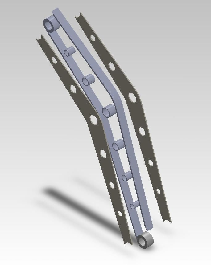

发表于 2011-5-30 11:59:09 | 显示全部楼层
明明就是两边异形板相隔一定距离,然后周边用矩形条板封闭的空心结构.
这样,异形板上开孔,然后穿以钢管并焊接,不就是顺理成章的事吗?
赞同老前辈高见,再请教下,那端头有个别孔是腰形长孔,是啥意思?  发表于 2015-12-3 20:55
哈哈,时间长了,又忘了,幸亏有人把这帖子翻出来了  发表于 2015-12-3 20:49
有道理!学习了!  发表于 2011-6-1 15:42
楼上大侠,你看一下如果是一块整板料的话,厚度大概有100多mm,太重了,也不经济,里面很大一部分也没用,箱型的结构就很合理。而且图中起重臂的边缘有典型的焊接特征,侧板缩进上下板里面几毫米,给焊缝留空间  发表于 2011-6-1 10:10
我认为这样设计的可能性不大,应该是一块整板料。开孔可以提高韧性,而不是刚性。  发表于 2011-5-31 19:47
应该如害怕伏枥前辈所说的这样,挖掘机的动臂也是由钢板焊成空心箱形的,里面布置有筋肋加强。这个图片里的方式也不错,开了眼界了  发表于 2011-5-30 21:28
复杂吗,那么你怎么设计和制作?  发表于 2011-5-30 19:21
老师傅,这个是不是有点搞的复杂化了……  发表于 2011-5-30 15:27

发表于 2011-5-30 12:33:22 | 显示全部楼层
回复 小衲 的帖子
当然是焊接的,这个没见过铸的
