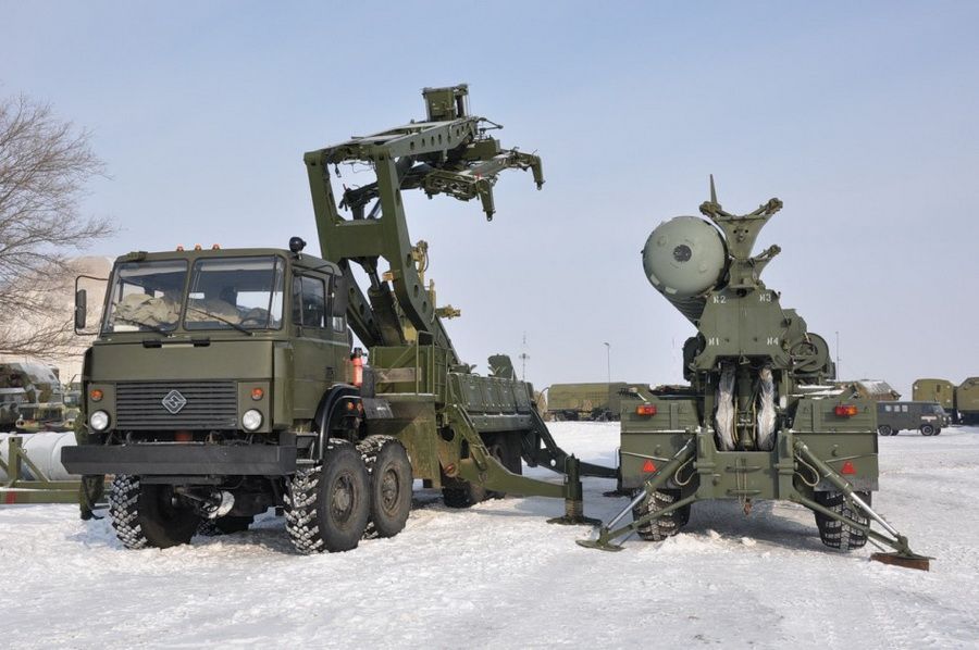

如题!

一方面是偷轻,另一方面是通过圆孔释放应力

发表于 2011-5-26 09:16:26 | 显示全部楼层
同意秋叶枫红的说法,释放应力是释放焊接时的应力减少变形量的

发表于 2011-5-26 10:07:00 | 显示全部楼层
应力释放孔,焊接的时候会变形,尽可能抑制变形,或者让没有配合要求的区域变形,那些孔是结构“相对薄弱”区域,焊接变形的应力在那些区域释放,让孔内壁变形,这样不影响装配。孔轮廓需要圆弧过渡,避免应力集中。
孔还有减重的作用,构件的强度要求各处不一,为了保证结构的连续性便于制造,所以很多区域严格计算起来材料有“浪费”,当某个截面足以满足强度要求的时候,割孔可以减重,并不影响安全。

发表于 2011-5-26 10:11:01 | 显示全部楼层
偷轻是个附加收获,目的不是这个。
结构,俺不懂,但实际有些情况还是知道。
俺们用的电柜,门上有一圈加强方管,上面就是有很多孔,目的是减小柜门变形。
车上有些防护件,也是有孔,说是在发生撞击时卸力,这孔可不是随便开的,乱开,出大问题。

发表于 2011-5-26 10:11:28 | 显示全部楼层
另外,看不清这个图,如果是冲压出来的翻边孔,还有提高强度的作用

发表于 2011-5-26 11:39:58 | 显示全部楼层
本人不是做结构的。感觉是对起重臂的结构刚性起到加强的作用,圆孔中穿入钢管焊接上。另外在加强结构刚性的同时,减轻点儿重量。
发表于 2011-5-26 12:56:50 | 显示全部楼层
增加刚性加减重,一举两得。孔的位置和大小及是否翻边有讲究。
